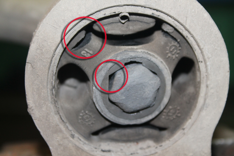

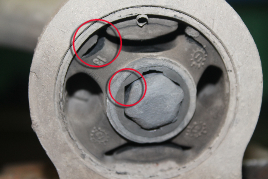

Решил я себе поставить 27135 01, сразу заметили что нет меток для опрессовки. Залез в патрон вроде нормально, но вот на рычаг не хотел, шестигранник на рычаге больше, в итоге забили молотком. Через км400 их провернуло,и опять жесткий скрежет.. Получается 27135 01 не подходят все же для Б6 то?
Думаю взять 1K0199232N и 1K0199232K, точно ли подойдут они или опять не налезут?
Сайленты должны налезть от руки или забивать их надо? :?
