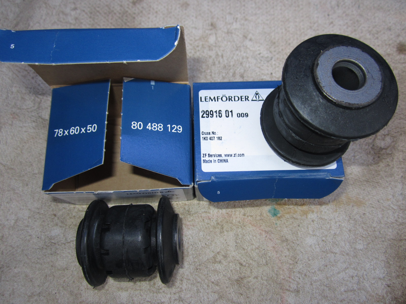

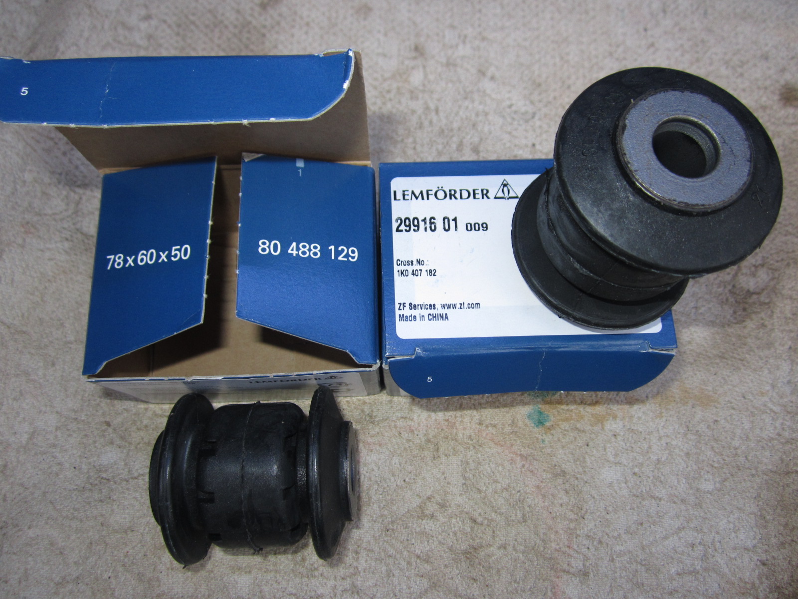

Сообщение Юра Криков » 30 сен 2016, 16:43
Сержант писал(а):Из-за передних сайлентов, резинки начинают прокручиваться в кольце рычага при покачивании передка - 200%.
Точняк! Переправил в своём посте . Совсем запутался... откуда смотреть... :stars: :D
Вот эти,короче -
Re: Замена сайлентблоков передней подвески (рычагов)
Сообщение Сергей.Л » 30 сен 2016, 18:59
Вот эти,короче -
Точно!
Я такие же покупал!
