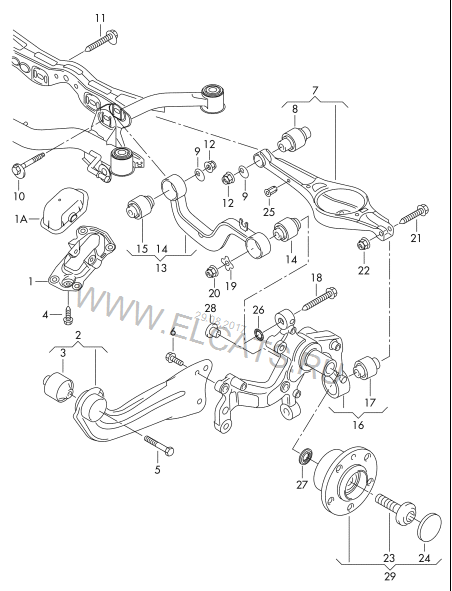

Re: Задняя подвеска(тонкости)

Сообщение morpeh » 29 авг 2017, 15:19
Серповидный - это который? №13?
+7 911 891 71 41
morpeh
Сообщения: 3257
Откуда: Псков
Сообщение Dmitriy44 » 29 авг 2017, 15:50
да №13 фото сверху было Буквой S.Самый геморный.
