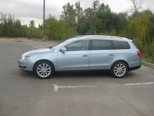

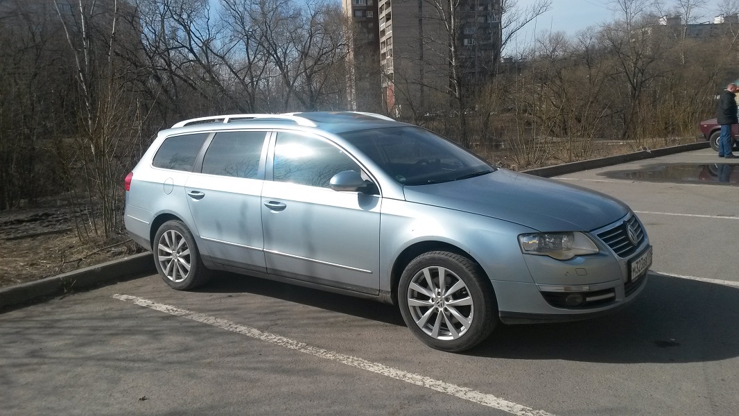

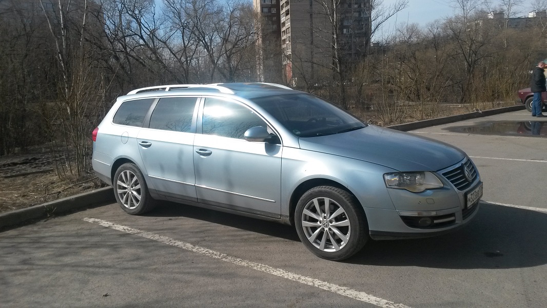

Сообщение valent77 » 05 апр 2014, 17:23
Фотки авто на подвеске евро и на пружинах от олтрека. На одних тех же колесах 225/50 17.
Визуально колеса стали больше.
было
стало
