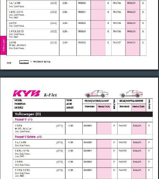

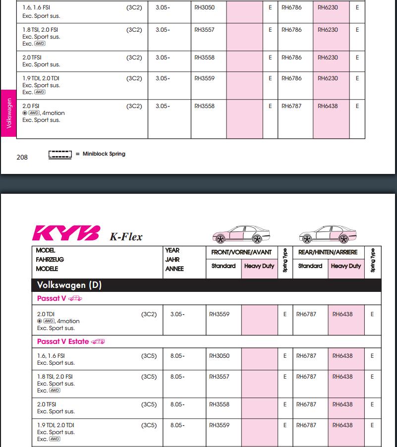

Вырезка из каталога.
Смотрим свой двигатель и видим номерки пружин.
тел: 8-909-688-7шесть-3семь

Babay
спасибо
получается что мой комплект евро пружин RH 3557+RH6786, а RH3558 идет для полноприводного..

Почему же. Вот сверху бабай каябовскую таблицу привёл. На каждый двиг своя пружина.

То есть если я правильно понял, то все же от двигателя, что то зависит. Ведь тот же дизель намного тяжелее бензин. В таблицах приведены только седаны, а для вариантов есть похожая таблица.
на зад один вариант, на перед по оригиналу на один мотор больше трех вариантов.
Когда себе подбирал на все двух литровые дизеля по не оригиналу у всех только один вариант.
