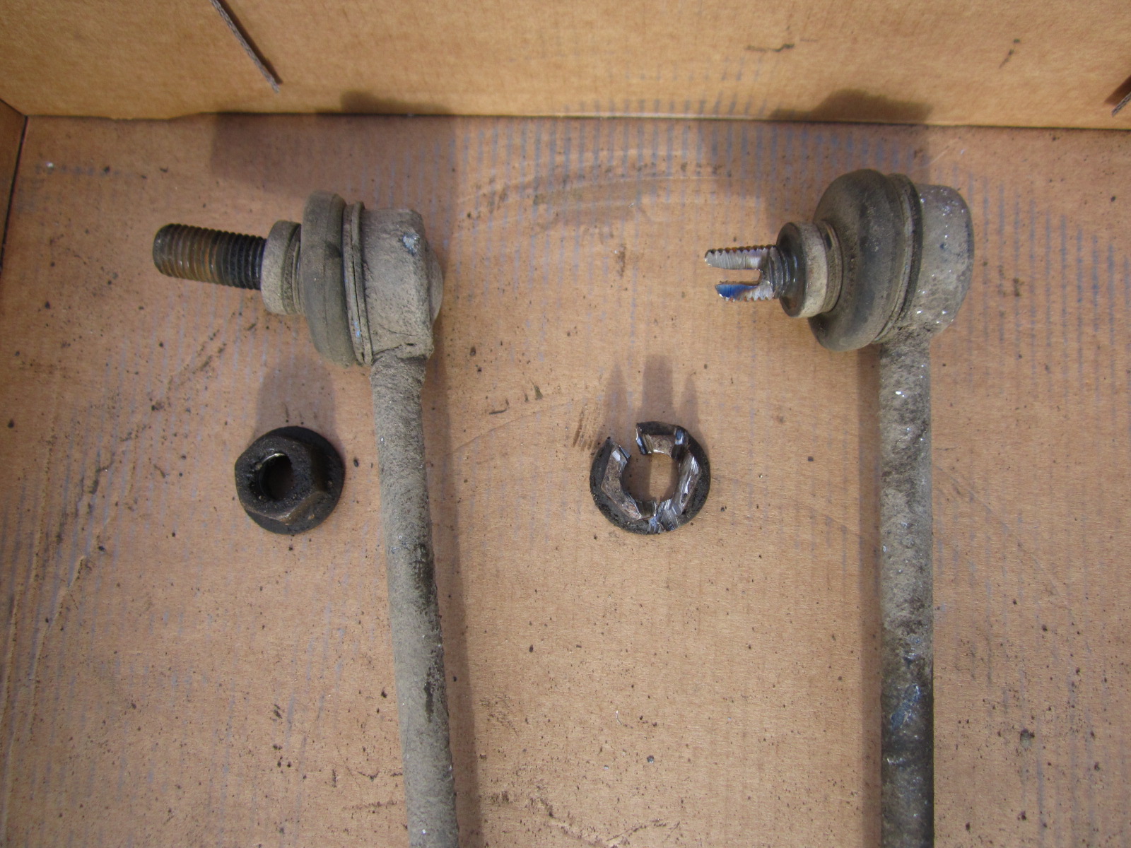

Сергей.Л писал(а):А по нашим дорогам ,те что с завода стоят,сколько примерно выхаживают?если машина новая была при покупке.
На 130 т. менял передние аморты,пришлось и стойки стаба менять - были живые,но не открутить гайки,пришлось пилить.

anton-67 писал(а):гайки,пришлось пилить.
Тоже одну (верхний конец) пилил
Заметил уже не на первом Автосе верхнии концы больше ксивят,постоянно на них срач лежит.На нижних - всё смывается лужами.
а у меня почему-то на обеих стойках снизу не открутить было...пилил... :twisted:

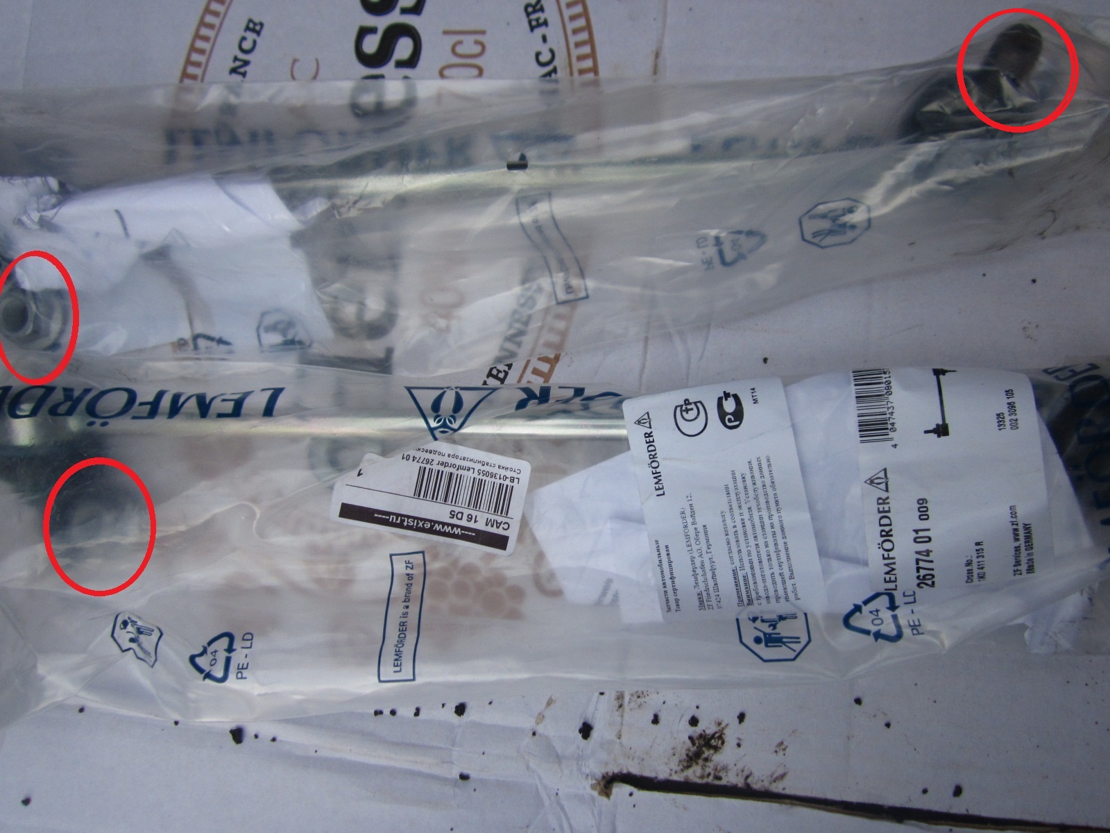

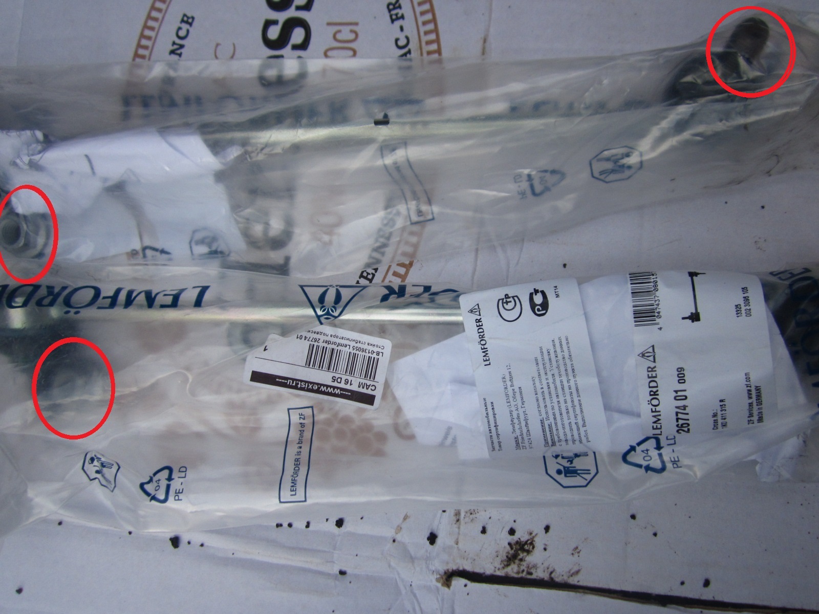

Другу покупал передние стойки Лемфордер, на Поло Седан, гаек в комплекте не было.

Myca писал(а):Другу покупал передние стойки Лемфордер, на Поло Седан, гаек в комплекте не было.
У меня были

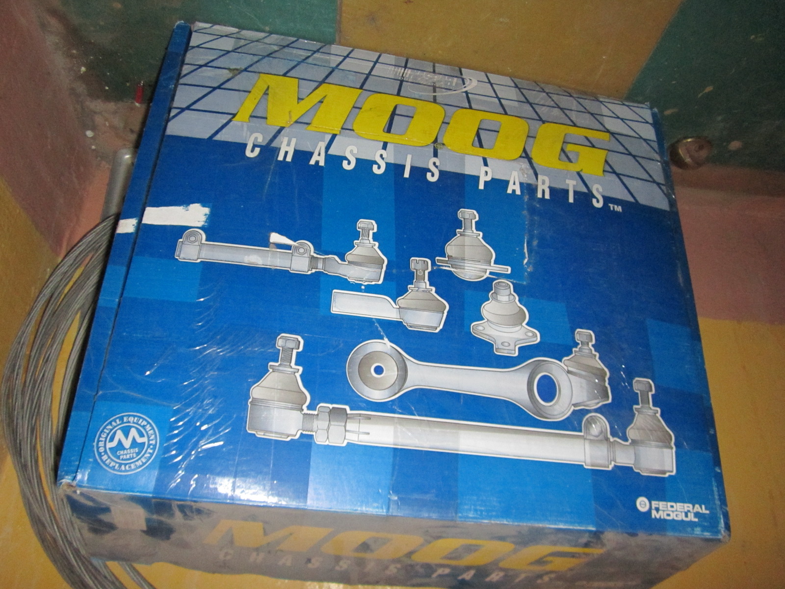

"Moog"-""(Federal mogul) ""вообще-то специализируется на рычагах,многорычажки,...алюминиевые подвески это всё их тема.

Руслан82 писал(а):"Moog"-""(Federal mogul) ""вообще-то специализируется на рычагах,многорычажки,...алюминиевые подвески это всё их тема.
Ставил я такую подвеску на Пятый -
Если честно - НЕ очень!
