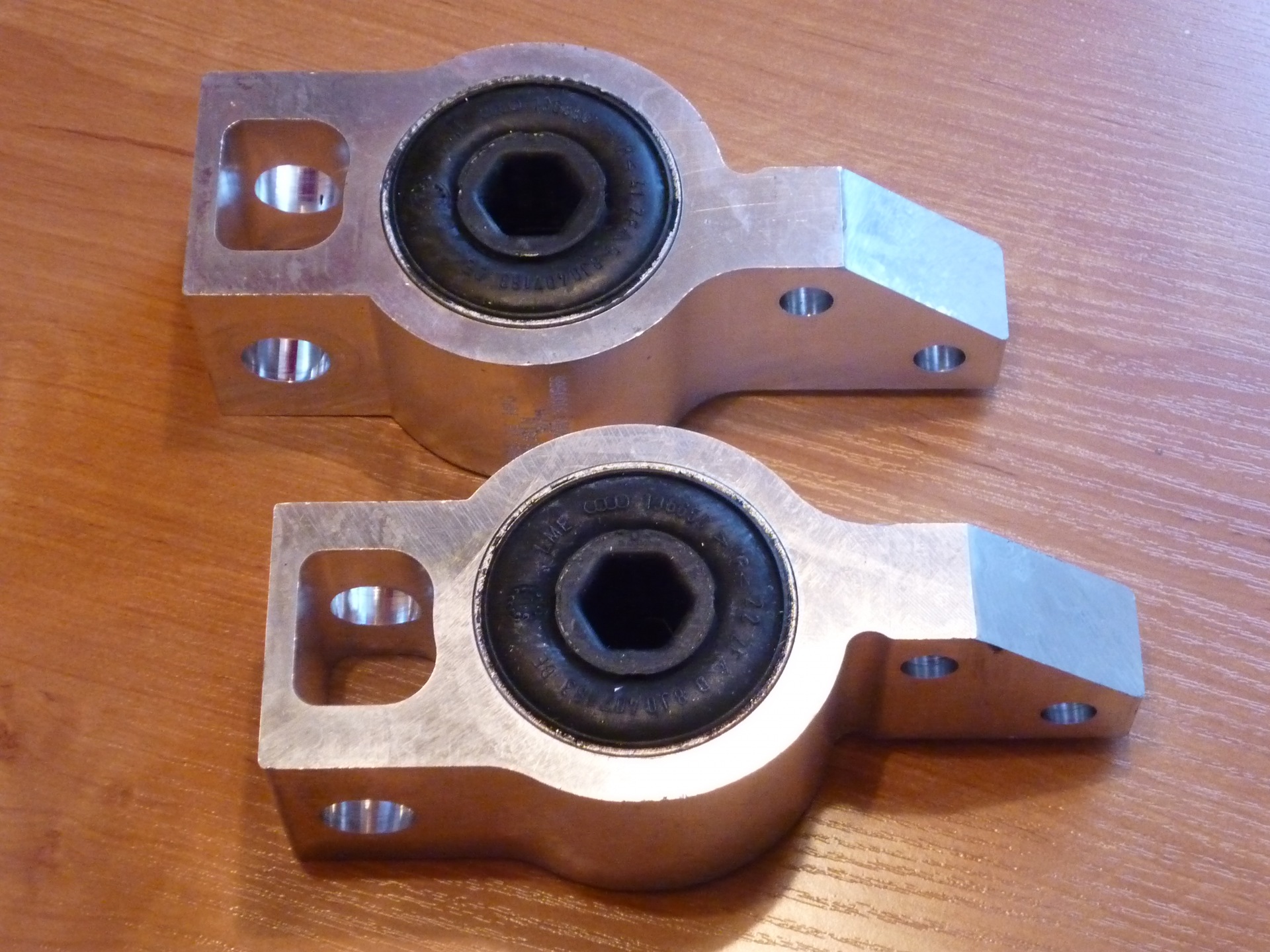

Поставил себе еще в ноябре 14г. сайленты от audi RS3. Только перепрессовал, т.к. обойма разная. Очень доволен.
Vovka-M
Сообщения: 148
Зарегистрирован: 07 сен 2012, 06:39
Откуда: Москва ВАО
Re: Сайлентблоки из полиуретана или усиленные.
Сообщение malvik » 07 апр 2015, 19:44
Vovka-M писал(а):Поставил себе еще в ноябре 14г. сайленты от audi RS3. Только перепрессовал, т.к. обойма разная. Очень доволен.
Номера можно?и Наверное не обойма ,а сам кронштейн ?
malvik
Сообщения: 68
Зарегистрирован: 17 окт 2011, 18:13
Сообщение Vovka-M » 08 апр 2015, 11:51
1K0 199 231 N
1K0 199 232 N
Да, кронштейн так обозвал)

Это задние сайленты. Передние оригинальные оставил, но тоже заменил. Визуально они нормальные, но если приложить усилие, то проворачиваются.

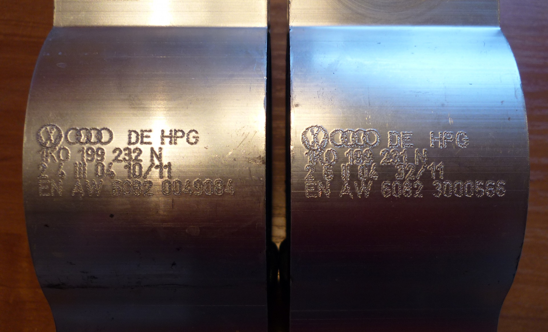

Есть фотография сайлентов от RS3. Подозреваю что они такие же как и у A2 дизельной. Последние стоят 800 р. шт.
EvgenyVK
Сообщения: 988
Откуда: г. Владимир
Сообщение Юра Криков » 09 апр 2015, 10:12
EvgenyVK писал(а):Есть фотография сайлентов от RS3.
Фото не моё,с драйва.
Сообщение 1gdm » 09 апр 2015, 10:22
Прежде чем покупать эти сайленты,снимите хотя бы один свой и проверьте совпадение отверстий(которые под 45 градусов,справа на первом фото),чтобы потом не ипаться.
