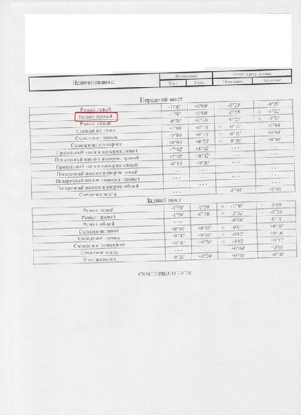

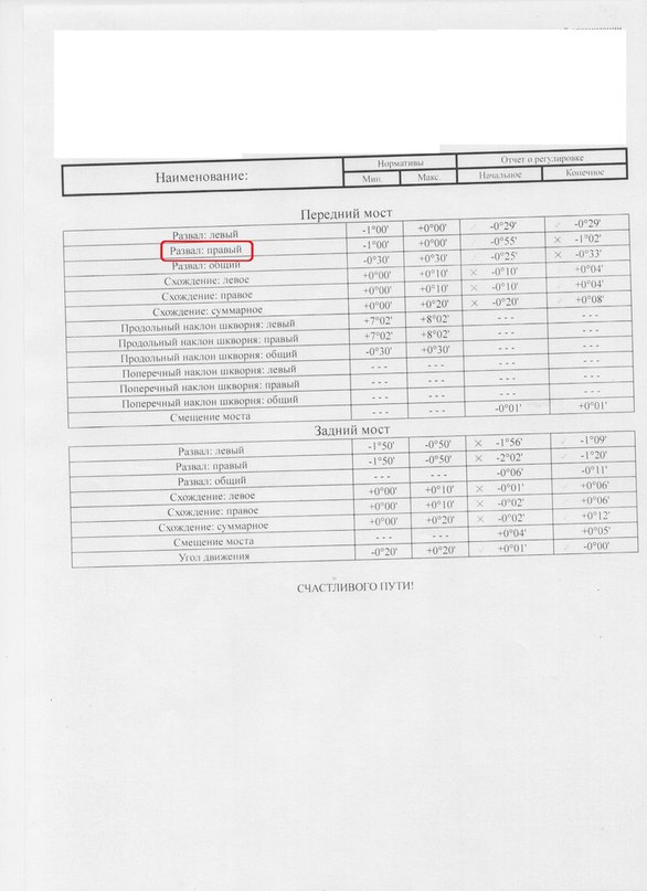

Сообщение Юра Криков » 27 мар 2015, 15:01
Здравствуйте.
Комрады нужна Ваша помощь.
ОбЪясните(интерес к отмеченному красным,пункту),кто в теме(кретично,нет?) -
Скан не в лучшем качестве,но прочесть цифири моНо,если пару раз сЧёлкнуть курсором по нему.
Любые Ваши коментарии - Интересны!(не только по данному,отмеченному ,пункту)
Благодарю за помощь и прошу прощению - постюсь не в спойлере(

Сообщение 1gdm » 27 мар 2015, 15:06
Юра Криков писал(а):Здравствуйте.
суммарные значения вписываются в 0,20-все гуд!

Сообщение Юра Криков » 27 мар 2015, 15:18
Юрец,привет!
Знал,что ты откликнешся ;)
Суммарные - ладно,в норме(Хотя-хочется золотой середины ;) ). А вот конкретно правое колесо - 0.02 до минимального нормала... - думаешь пох...? Гонять и не задумываться?
Re: сход-развал
Сообщение 1gdm » 27 мар 2015, 15:20
Юра Криков писал(а):Юрец,привет!
Золотые слова!!!.. ;)
