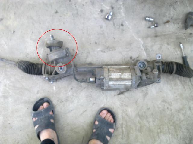

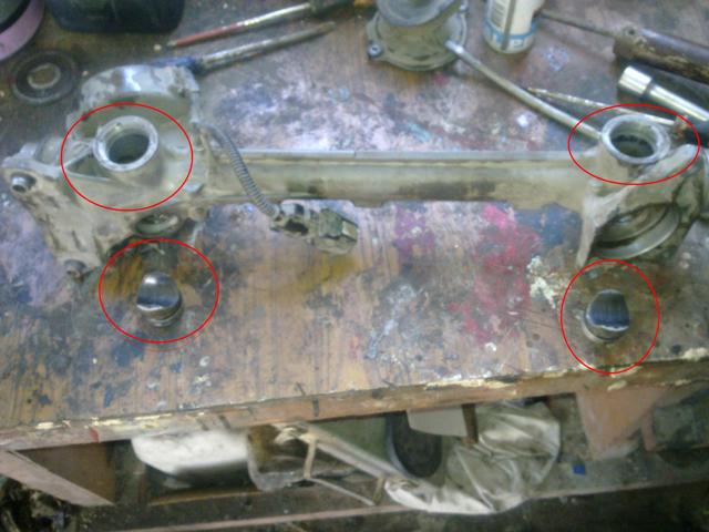

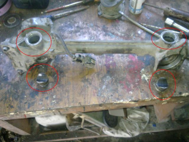

В общем потратив день с утра до вечера прокапиталил рейку, снял, разобрал. Внутренности рейки были заржавевшими... зачистил наждачкой, промыл все полости от старого литола, напихал туда нового и собрал. Сейчас ниче не стучит, руль крутится как пушинка. проблема наших реек, в том, что обведенные кружечками втулки, на которые давят закручиваемые пробки, закисают, я их вынул с трудом (их тоже зачистил мелкой наждачкой, хоть и алюминий, но все равно имела место быть корозия). Но при сборке чуток промахнулся, когда ставил червяк, который соединяется с рулевой колонкой, теперь у меня при повороте влево - 2 оборота, вправо 1,5. Думал снимать полностью, но знакомый манагер, сказал, что можно выровнять обороты, перестановкой руля с кольцом АБС и дальнейшим развал-схождением.
Фоток не много, ну а чего там фоткать, как снимал??? Снял подрамник, снял рейку, а там все видно и понятно.
