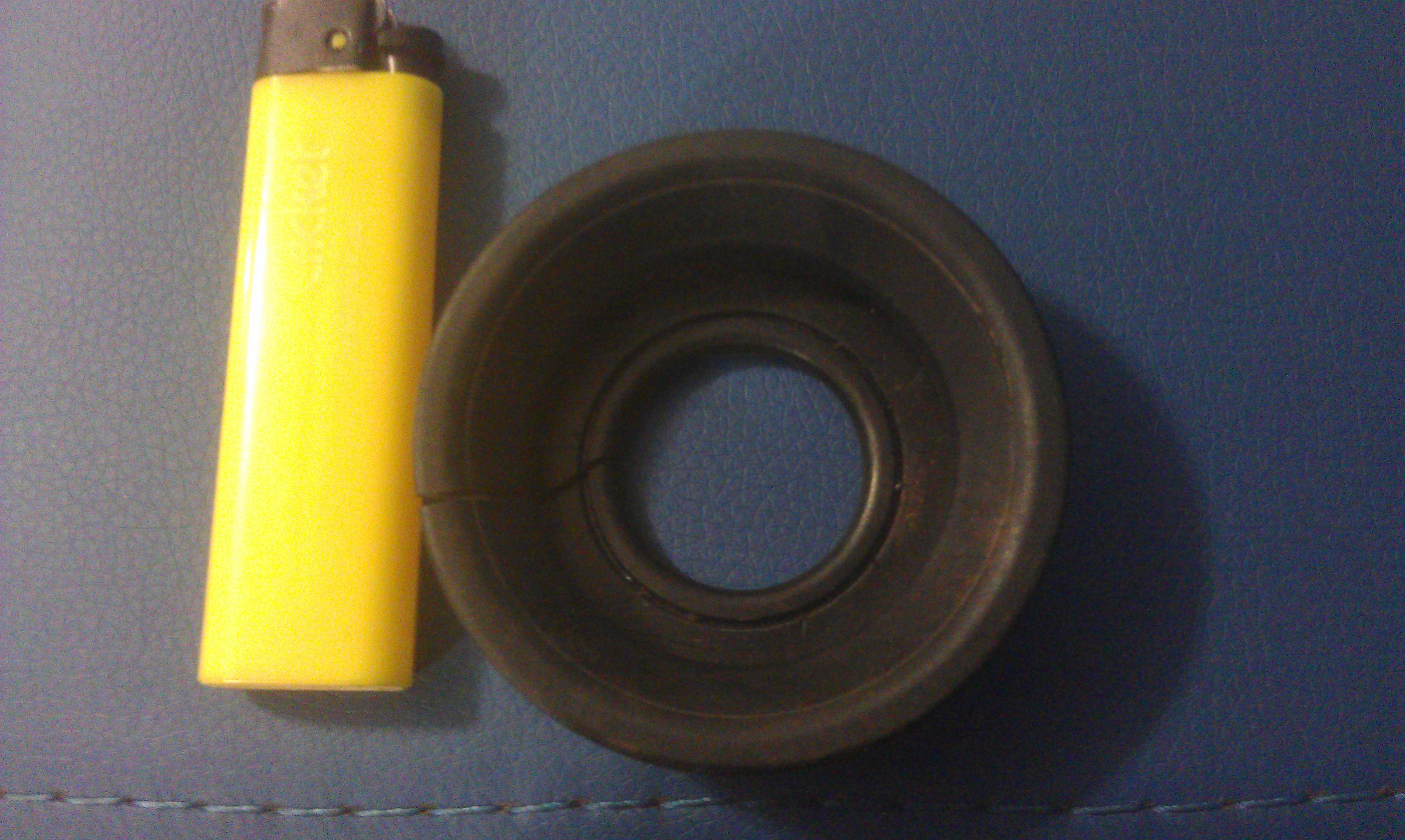

Re: Стук в передней подвеске.
Сообщение пряник71 » 27 фев 2015, 13:56
в ВАГ-сервисе меняли, но я заодно и амортизаторы менял. но думаю отдельно должно быть.
звук искали очень долго и выявлялся только под нагрузкой, на подъемнике ни каких шумов не было
Сообщение VAG2008 » 27 фев 2015, 15:08
Чет я не пойму, что это за деталюга такая. Там вроде идет опора,подшипник,амортизаторы и отбойник. А что это понять не могу. Поясните кто знает, а лучше с номером детали.
Passat B6 2008 1.8 BZB АКПП TipTronic HighLine
VAG2008
Сообщения: 270
Зарегистрирован: 27 окт 2014, 16:31
Сообщение VAG2008 » 27 фев 2015, 15:11
Если не ошибаюсь это случайно не опорный подшипник?
VAG2008
Сообщения: 270
Сообщение пряник71 » 02 мар 2015, 08:14
нет, это не опрник. вечером посмотрю заказ-наряд и тогда напишу точно, что это.
Сообщение пряник71 » 03 мар 2015, 08:14
в заказ-наряде его почему то нету
