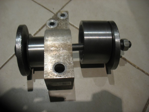

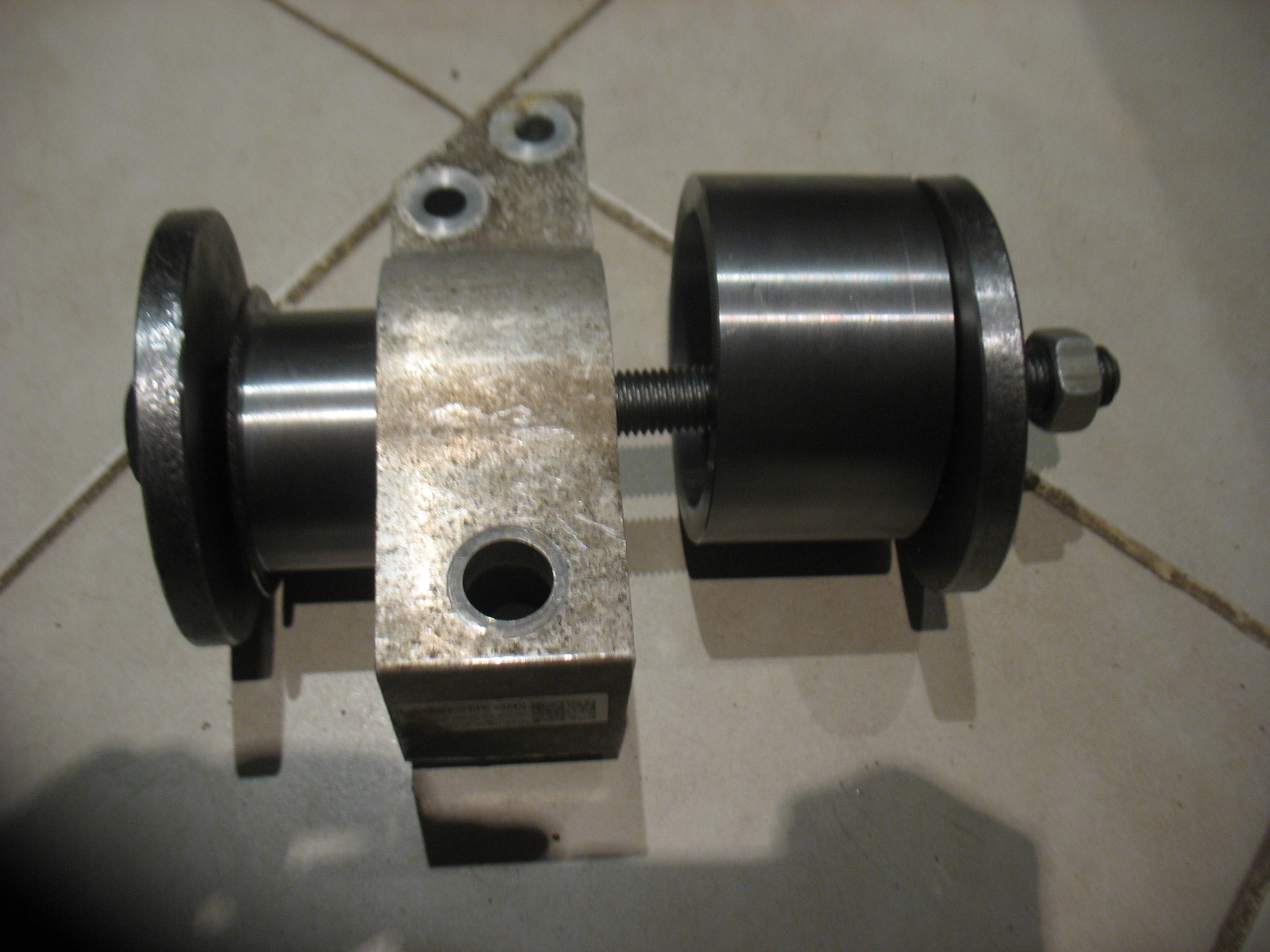

Болты новые,спасибо.Вот хочу приспособу испытать,как она работать будет:

Сообщение Юра Криков » 21 мар 2017, 18:36
=DF=Metr писал(а):Вот хочу приспособу испытать,как она работать будет:
Нормально будет работать Ваша приспособа! :so_happy:

Сообщение Александр332vk » 21 мар 2017, 18:46
++++ :good:
Это где такие приспособы берут?

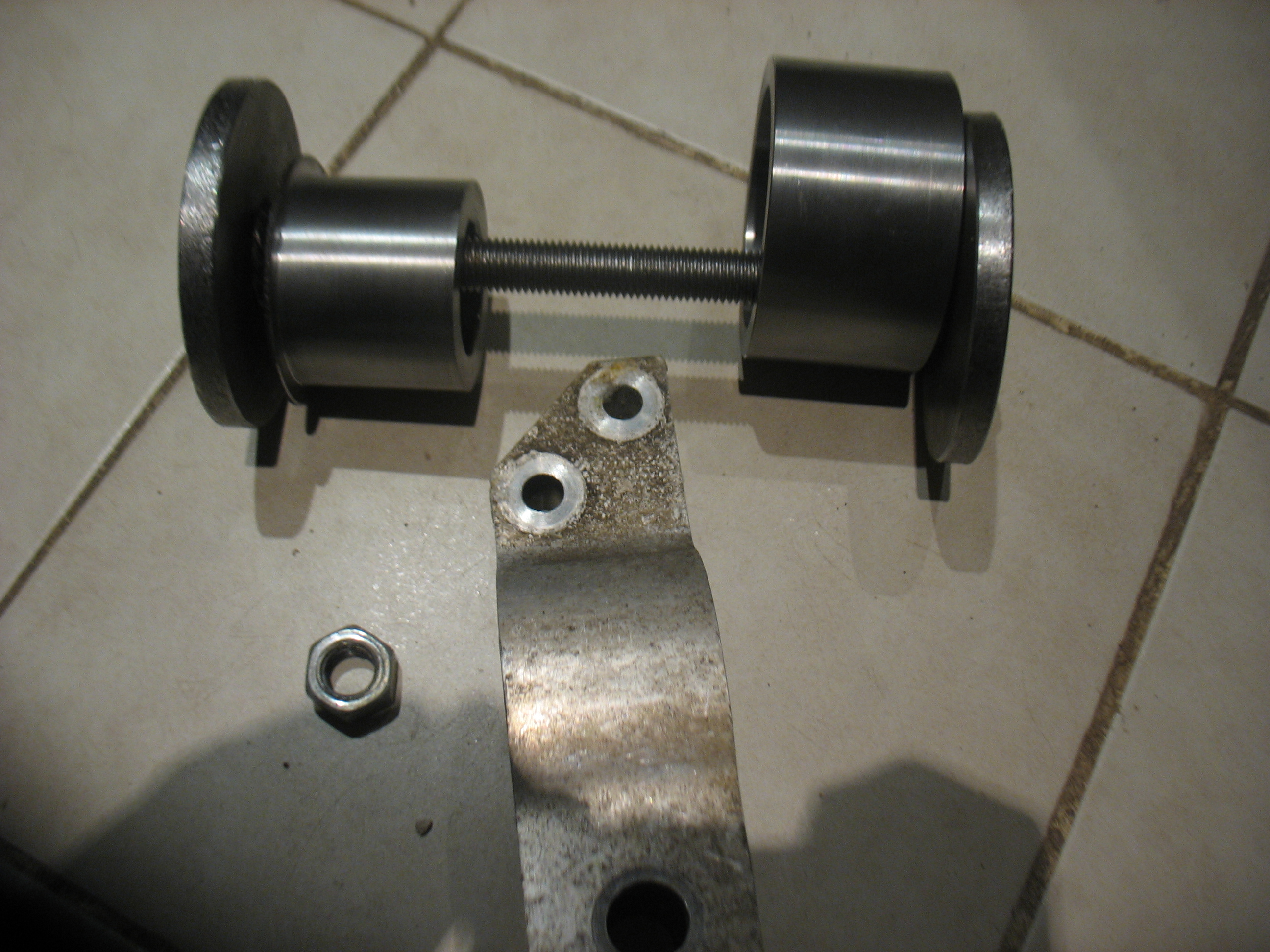

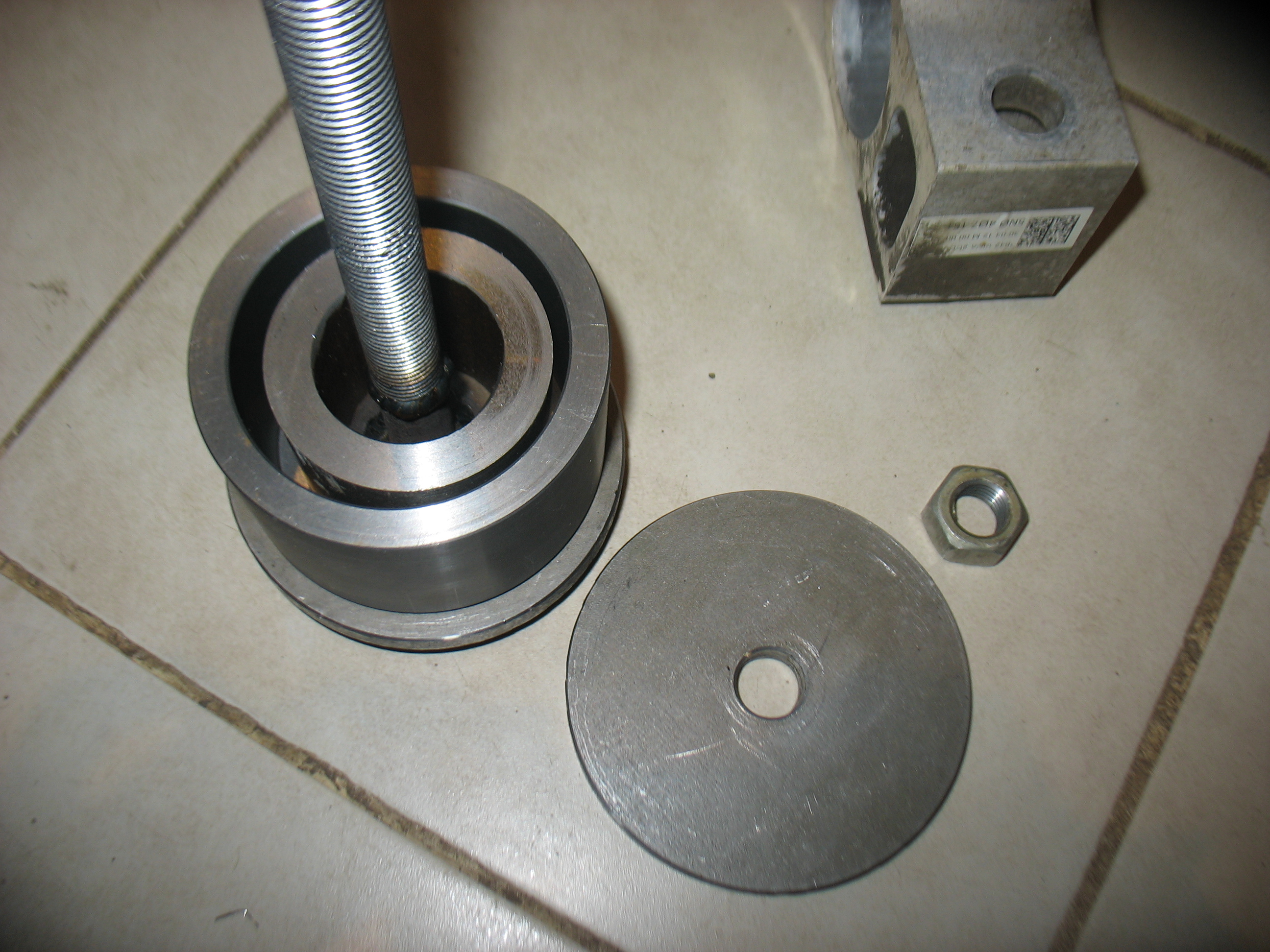

У моей оправки токарной работы только две большие втулки.Типа "пуансон" и "матрица".И то они из толстостенных труб сделаны.Остальное из "подножного корма":)
Где бы посмотреть оправку для выпрессовки сайлентблока подрамника?

Привет, да выпрессовать там как раз не проблема (при снятом) а для запрессовки сделать по диаметру сайлентблока минус 2 сотки и конечно обязательно с внутренним буртиком что бы держал форму.....(при запрессовке уходит в овал...а энто беда!)

Там проблема в чем, что сам сайлент диаметром 91-92 мм., а посадочное место в подрамник 90 мм. Если без оправки прессовать, то сайлент ломается.
Грубо говоря нудна труба высотой 8 сантиметров, и с конусом внутри, с 92 до 90 мм. Ну и шайба 89 мм. сайлент проталкивать. Чертежи даже сделал.
