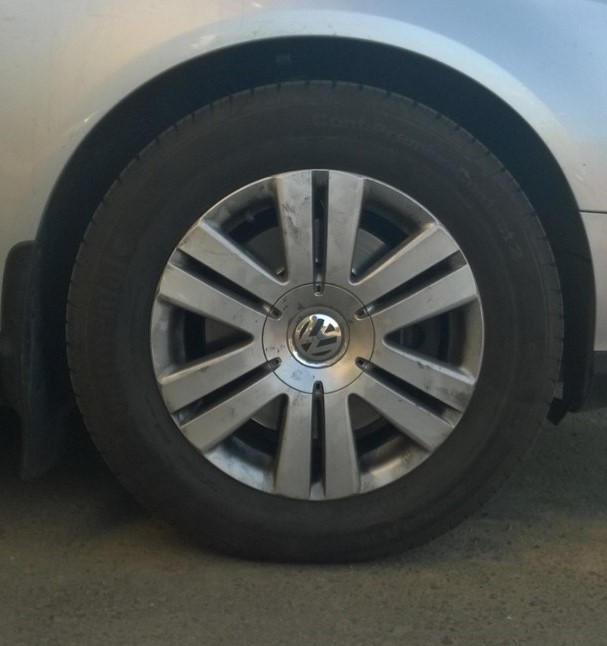

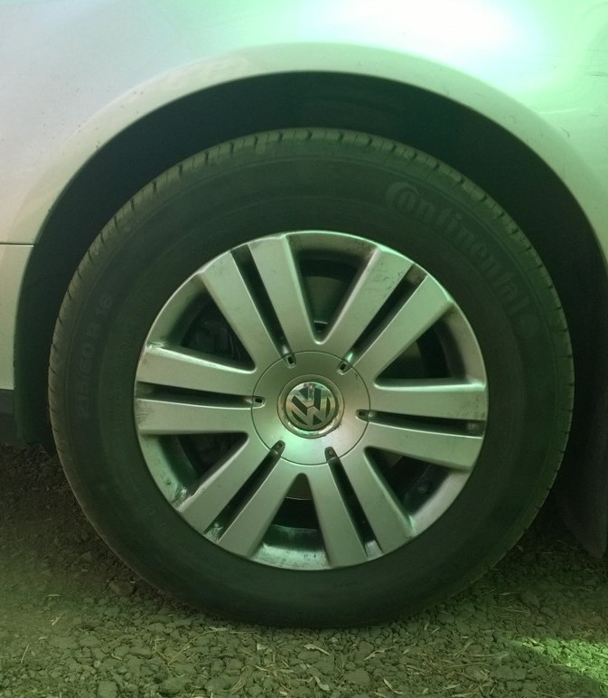

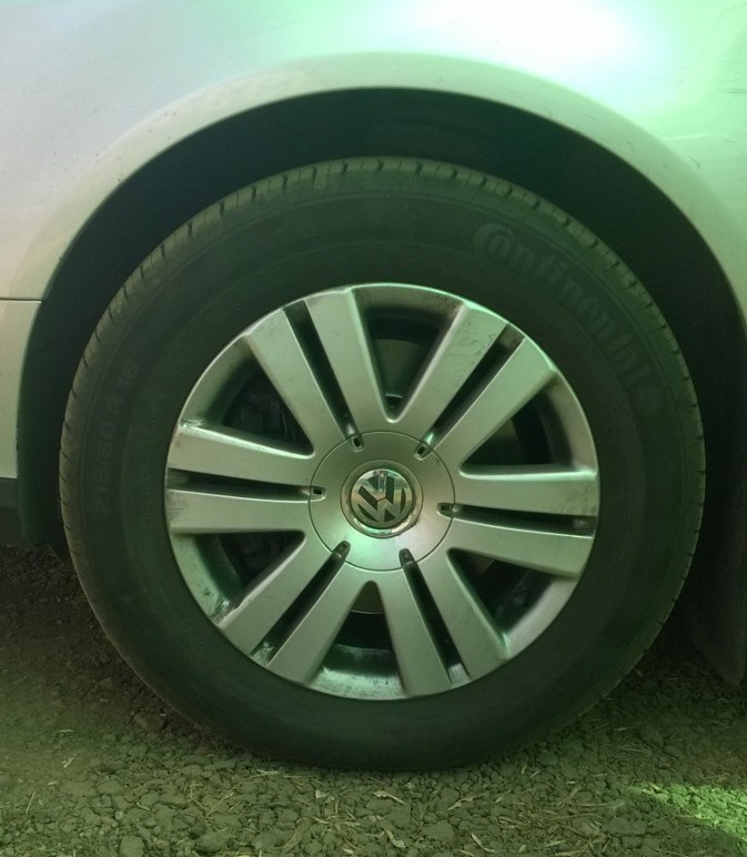

Сообщение Irakli » 02 май 2014, 22:46
alex333 писал(а):Привет всем! Помогите пожалуйста разобраться с моей ситуацией. Купил passat b6 2006 г, 2.0 TDI BKP в максимальной комплектации, в общем машина мне нравится, но её жесткость уже исчерпала все мои нервы, уже и шини поставил 55/215/17 но особо не помогло, если едешь по гладкой дороге всё супер, но когда едешь по плохой (а у нас она почти вся такая) вообще не получаешь не какого удовольствия только и думаешь о том чтоб не попасть в яму, слышно каждый изъян, а когда шершавая дорога это просто ужас в машине все начинает внутри трусится, скрипеть, быстрей 50 км. ехать не возможно! Мой VIN-: WVWZZZ3CZ6P080809, у меня ППД только не знаю именно какой, метки (цвета) на передних пружинах такие - оранжевый; белый; фиолетовый, сзади не знаю не видно(. Заезжал к знакомому мастеру стойки амортизаторов сказал вроде бы такие стоят: передние 3C0413031J задние: 3С0513049BN. Хотелось бы оставить ППД поскольку дороги плохие, я читал что есть ППД комфорт, если вместе с ним купить какие-то хорошие мягкие стойки и наверное какие-то другие отбойники, то проблема будет устранена? Подскажите пожалуйста как устранить мою проблему в данной ситуации? Заранее большое спасибо!!!
Привет! Хочу поделиться своим опытом.
Я тоже купил другие шины (эффект был не очень заметным). Теперь поменял пружины и аммортизаторы с ППД на ЕВРО - эффект конечно есть, кочки и неровности по другому чувствуются, ушли дребежания всей подвески при переезде стыков дороги.
ВОт фотки передних колес, клиренс не сильно изменился(по-моему).
ППД
ЕВРО
Но самое болезненное для меня - чувствительность к шершавости дороги осталась. Это уже сама машина. Другой класс. Это сейчас почему-то модно(брал тест драйв BMW 3, Audi 4, новый Accord, infinity G, Volvo S60, Toyota Camry - ВСЕ без исключения чувствительны к "шершавому" асфальту) Машина тьфу тьфу тьфу не ломается, надежная, но с шумом беда...
В общем, денег потратите достаточно, чтобы разочароваться. Лучше купить Mercedes E или BMW 5 на крайняк AUDI A6, но это уже нужно иметь другой размер кошелька, и нерецесиввную экономику ;) .
