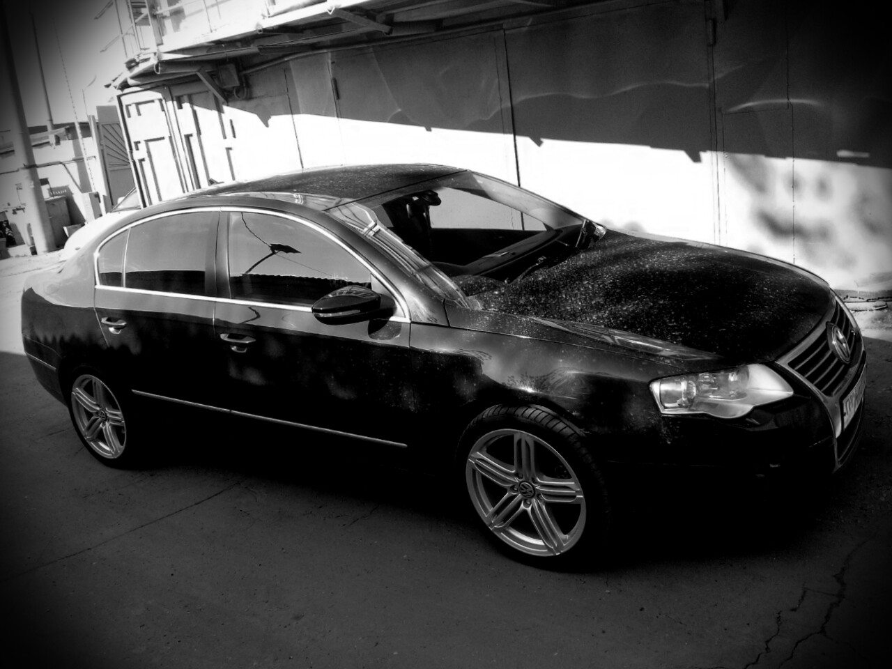

Наконец-то пришла и моя очередь поведать вам несколько слов о переходе с ППД на евро (почти евро :) )
Итак... пять дней назад мой папелац примерил на себя новые пружины Bilstein на заднюю ось [36-199846] и оригинальные на переднюю [3C0 411 105 B] , которые были приобретены у одного хорошего человека с пробегом всего ничего - 10 тыс. км., да и ещё за символическую цену... повезло, так повезло! 8-) Помимо пружин также были поменяны передние отбойники на более укороченные [1K0 412 303 B] . Задние трогать не стал, т.к. оказались в отличном состоянии. ППД амортизаторы также решил не тревожить. Ещё до кучи были поменяны опорные подшипники и наконечник с тягой... но это уже совсем другая история))
После же папелац был переобут в 18-ые тапки. До этого стояла какая-то жалкая аделаида. :D ...И сделан соответственно сход-развал.
Машину было не узнать!)) Расстояние спереди и сзади от земли до арки теперь составляет 67,5 см. Что на целых 3,5 см. ниже, чем было. Это есть Гуд! Смотрится теперь намного поинтереснее!
Про мягкость скажу так... Катаясь на 16-ых катках на ППД подвеске и на 18-ых на евро ...почти евро 8-) - практически одно и тоже. То бишь в комфорте я ни чуточку не потерял. Скрип и глухие удары в подвеске больше меня не волнуют при переезде неровностей. Подвеску не пробивает. Единственное при переезде лежачих полицейских теперь стал более аккуратным))
Сказать, что машина преобразилась в лучшую сторону в плане рулёжки, сказать ничего! Машинка идёт по как по рельсам, входить в повороты одно удовольствие... Правда понимаю, что здесь всё-таки больше заслуга качественных низкопрофильных покрышек, но всё же))
В общем катаюсь и никак не нарадуюсь! Улыбка до ушей! ...Друзья, смело ставьте 18-ые катки и переходите на евро - оно того стоит!)) Всем спасибо, всем мир! 8-)
Да, и если вдруг кому будет интересно приобрести мои старые ППД пружины и не только...:oops: жмите viewtopic.php?f=9&t=19969. Милости просим!

Сообщение УндерГуд » 13 май 2014, 09:25
Фото 8-)
