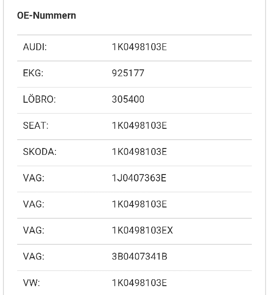

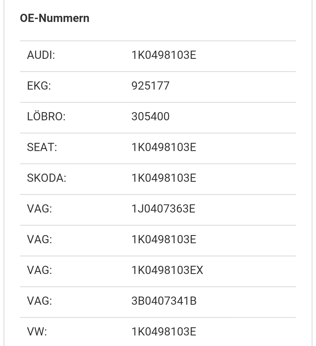

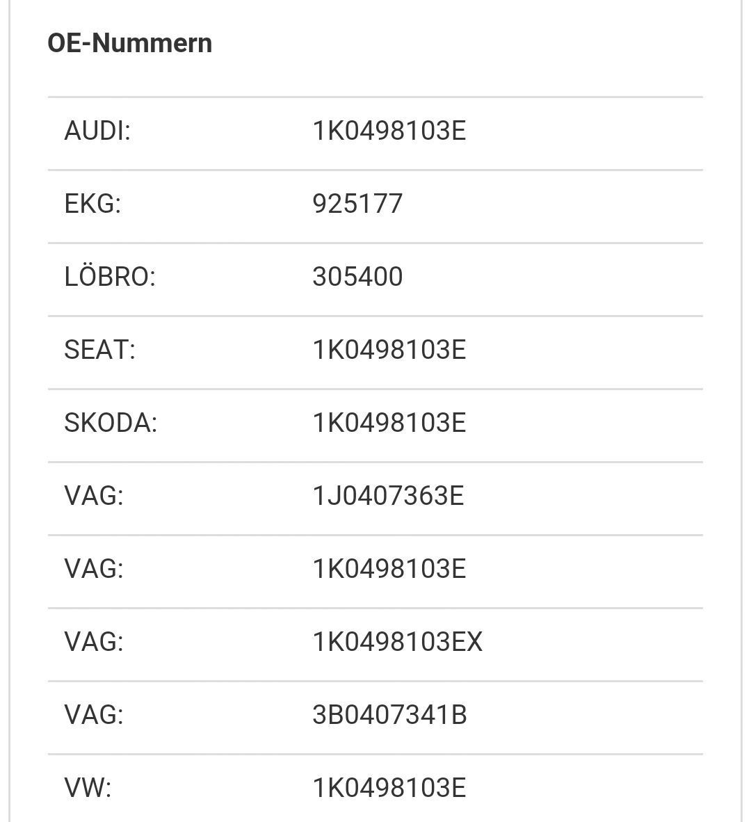

Парни , подскажите , шрус в сборе у меня 1K0 407 272 GE, подойдет ли мне на замену внутреннего шруса неоригинал GKN LOEBRO 305400 ? Совпадут там зубцы итд , встанет без проблем ?

Сообщение Chekist » 30 июл 2015, 08:02
Жекис писал(а):Парни , подскажите , шрус в сборе у меня 1K0 407 272 GE, подойдет ли мне на замену внутреннего шруса неоригинал GKN LOEBRO 305400 ? Совпадут там зубцы итд , встанет без проблем ?
Привет! Если вдруг полезешь менять или смотреть, сделай пожалуйста фото трипода и если не сложно, его геометрические размеры и кол-во шлицов на триподе Лоебро.

Сообщение Жекис » 30 июл 2015, 10:29
Да без проблем , главное подойдет ли мне этот внутренний шрус ?

Re: Неоригинальные шрусы
Сообщение Chekist » 30 июл 2015, 10:48
Жекис писал(а):
Мой совет, сними сначало старый шрус, пусть машина и постоит немного, но зато не купишь то, что тебе не подойдет. Я так купил два оригинальных шруса, за немалые деньги, а подошел ток один. Второй лежит. Бабло жалко

Сообщение Chekist » 30 июл 2015, 20:54
Жекис писал(а):Chekist
Имеешь ввиду посмотреть номер внутреннего шруса и потом уже заказать аналог ? Я думаю в Новороссе в магазинах нет LOEBRO :)
Ппо номеру заказывать стремно, но можно. Тем более номер будет только на стакане от трипода, а самая главная запчасть которая может не подойти... Это трипод. Если до тебя никто не лазил, то высокая вероятность, что подберешь нужную з/ч.
