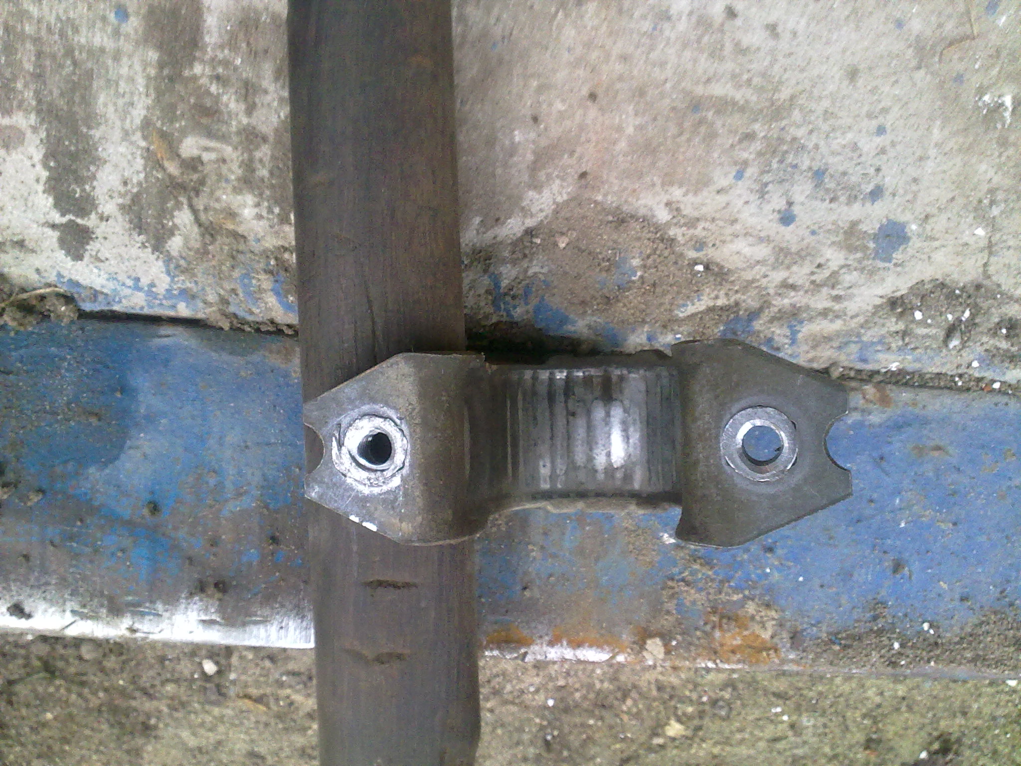

Кину и я свои пять копеек)) Поставил HANSPRIES 207212466 и HANSPRIES 207211466 подходят 100% и варить ни чего не нужно, высверливаем развальцовку гайки свелом 13-13.5 не больше,все аккуратно вынимаем не потеряв гайки. Затем берем верх. скобу всталяем гайки и расплющиваем остатки развальцовки молотком на ровной металической поверхности, у меня получилось не хуже сварки
[img]
[/img]
Перед установкой втулок в скобу нужно сточить стопор с торца нижней части втулки.Далее все собираем, ни каких проблем, все заходит и стягивается без каких либо приспособ.Втулки практически идентичны оригинальным и так же имеют два металич. полукольца внутри.
P.S. Диаметр стабилизатора 23мм
