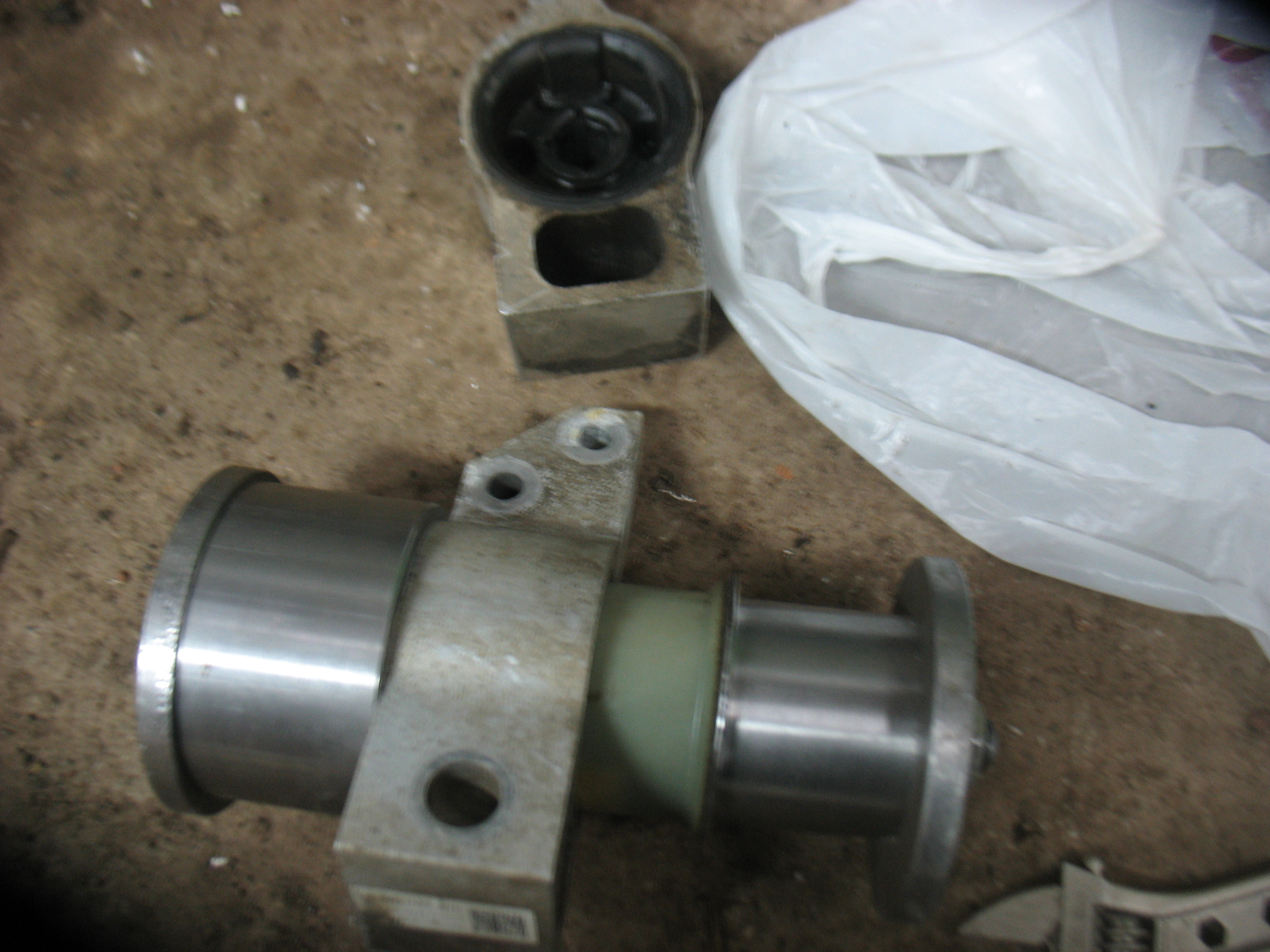

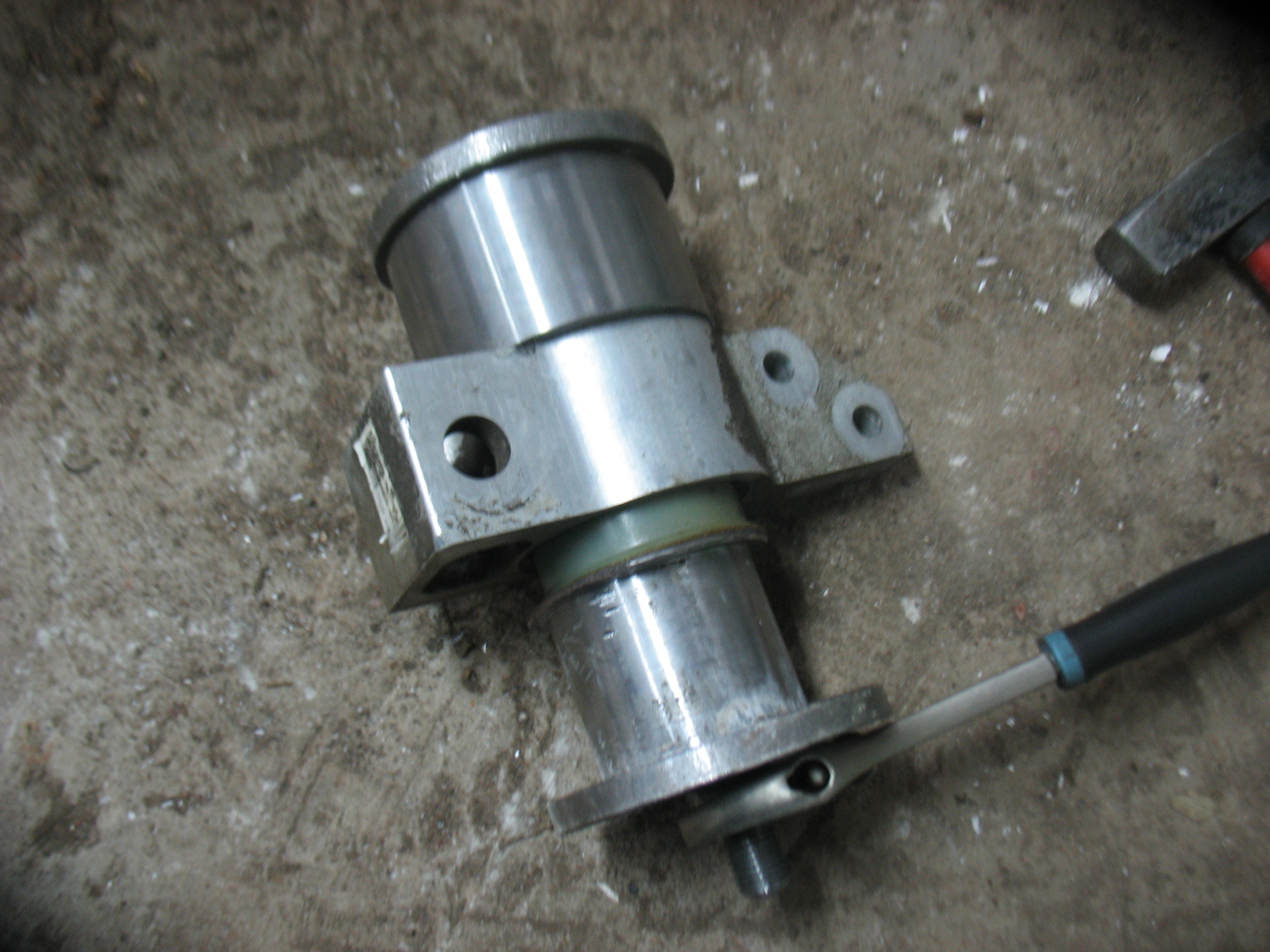

Re: Замена сайлентблоков передней подвески (рычагов)
Сообщение =DF=Metr » 25 мар 2017, 12:10
Заменил сайленты,приспособа сработала хорошо:
Но надо работу над ошибками провести:
гайку надо более длинную,чтоб было больше витков резьбы,
под гайку надо калёную шайбу или что-то в этом роде,чтоб торец гайки не изнашивался,
втулку для выпрессовки надо делать меньше,у меня разница в диаметрах 0.5мм всего.
Левый шестигранник не понравился.Вроде бывают стальные рычаги?

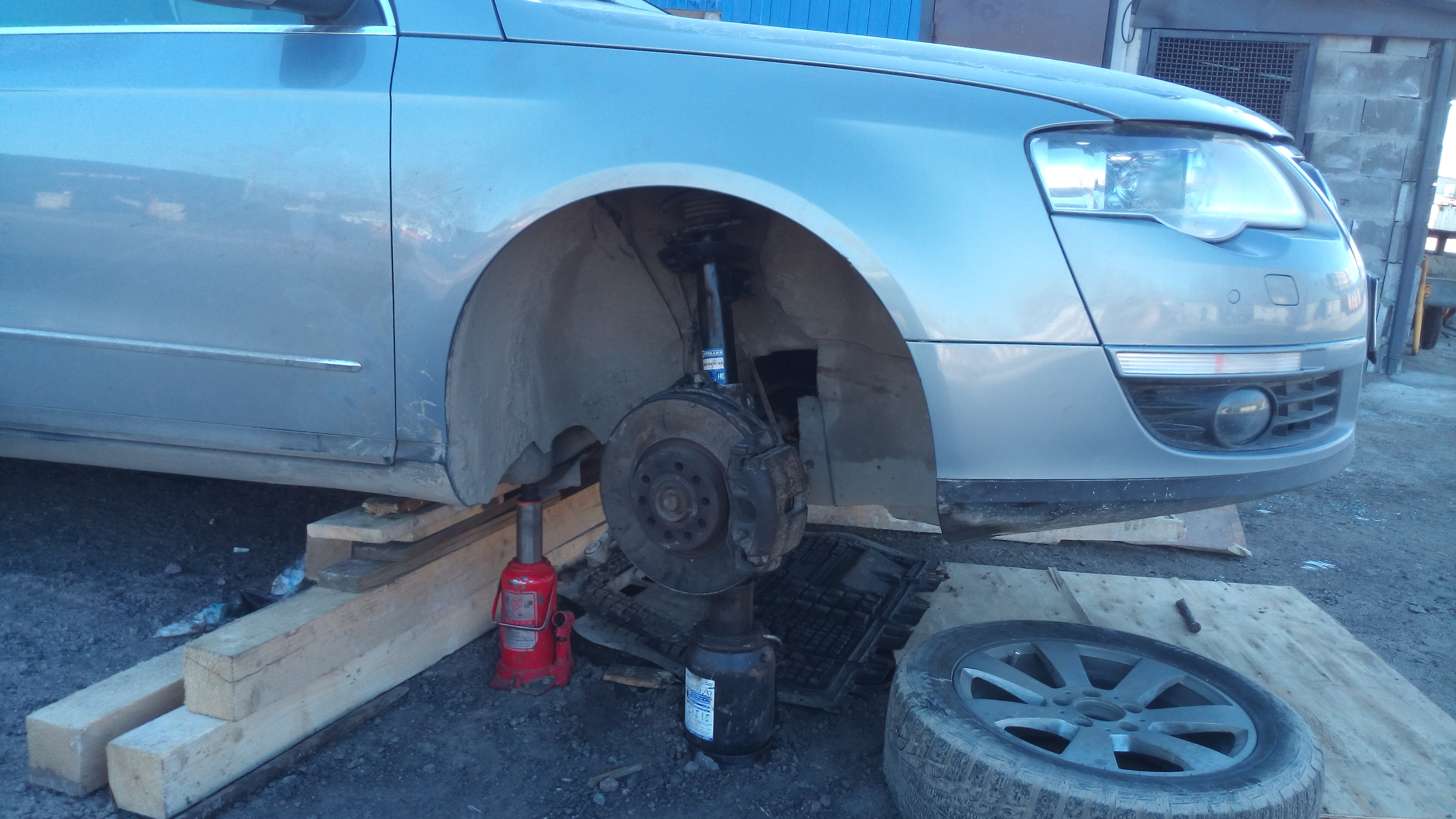

Сообщение denis130273 » 05 апр 2017, 21:23
Я вот суда ставил

Сообщение denis130273 » 05 апр 2017, 21:49
У меня на фото защита снята,и красный домкрат в аккурат встал в стакан,там нечему ломаться,я три дня возился под машиной ;)
Passat B-6 2.0TDI/CBAB.DSG-6 2009
Сообщение denis130273 » 05 апр 2017, 21:51
Там лонжерон проходит в виде стакана место,а в центре углубление

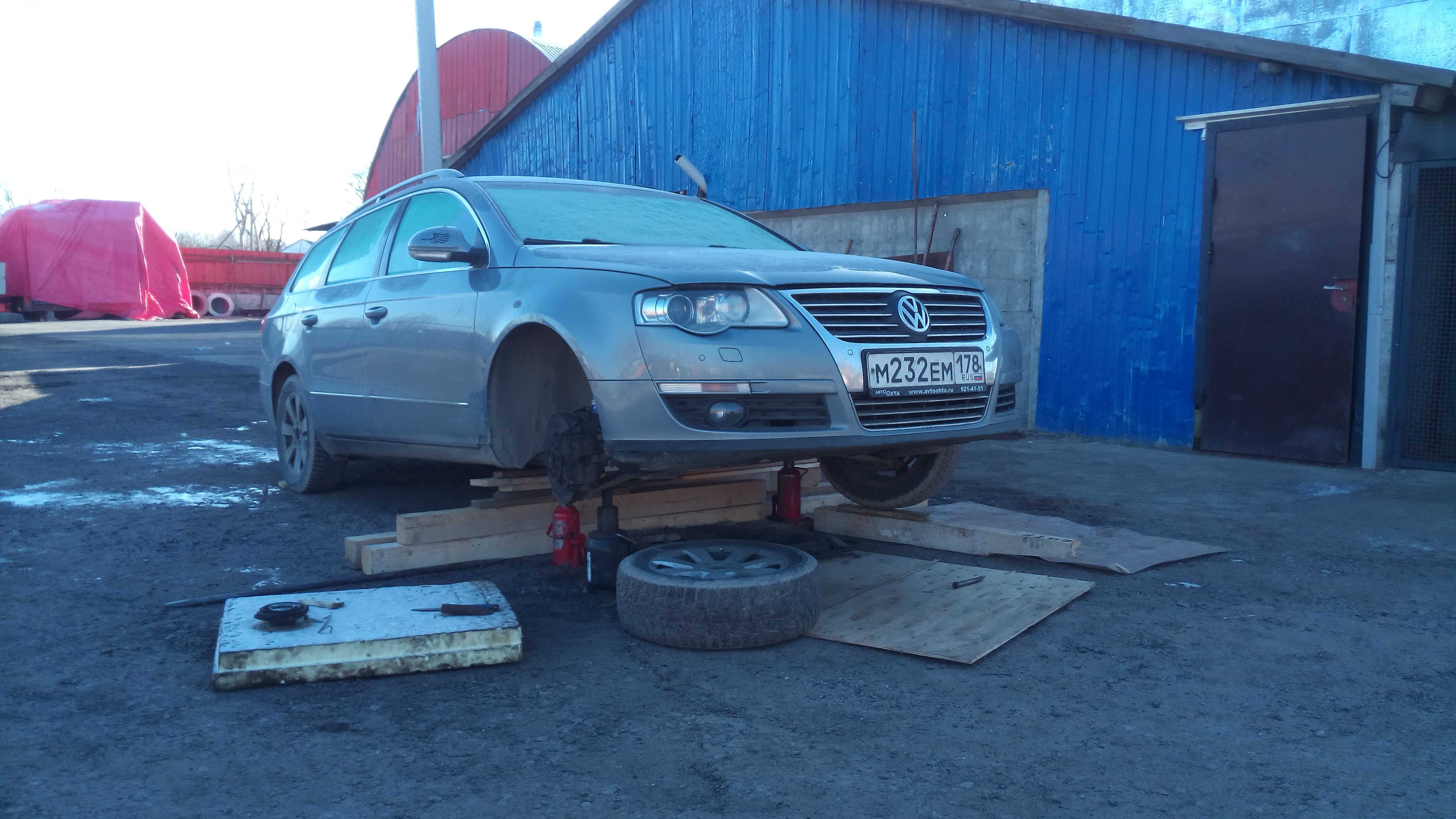

Сообщение denis130273 » 05 апр 2017, 22:09
Вот ещё фото
Сообщение denis130273 » 05 апр 2017, 22:12
Машина стоит на красных домкратах как вкопанная,доски на ночь,если стравят домкраты
