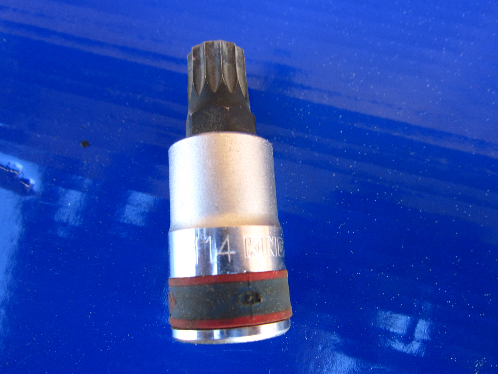

При замене задних колодок хотел ещё поменять и задние диски, но не смог подобрать звёздочку под этот болт N91168901 (им прикручена серьга суппорта), он по Эльзе идёт M12X1,5X65, но звёздочка на 12 почему-то не подошла. Кто-нить менял задние диски? Какая там в итоге звёздочка нужна?

Дмитрий 1979 писал(а):При замене задних колодок хотел ещё поменять и задние диски, но не смог подобрать звёздочку под этот болт N91168901 (им прикручена серьга суппорта), он по Эльзе идёт M12X1,5X65, но звёздочка на 12 почему-то не подошла. Кто-нить менял задние диски? Какая там в итоге звёздочка нужна?
Вот тут он под номером 10
А вот и сам болт по ссылке ниже:
http://automax-autodiely.sk/srob-zadneh ... -2684.html
Торгс нужен вот такой :
Спасибо за инфу, я так и думал, что на 14. Просто по Эльзе этот болт на 12)))
