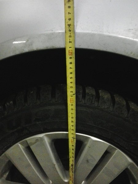

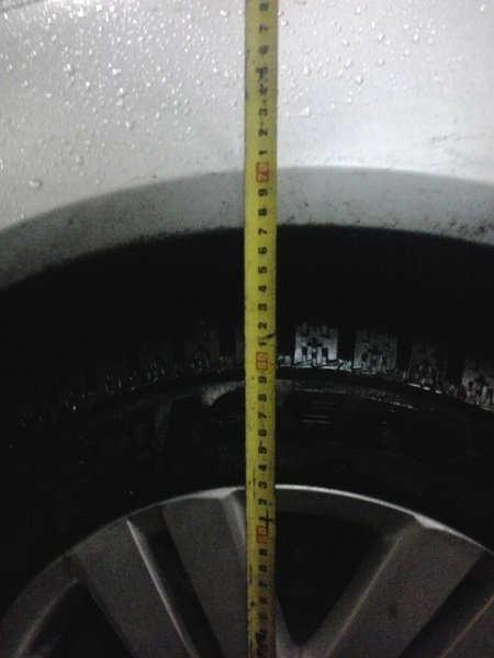

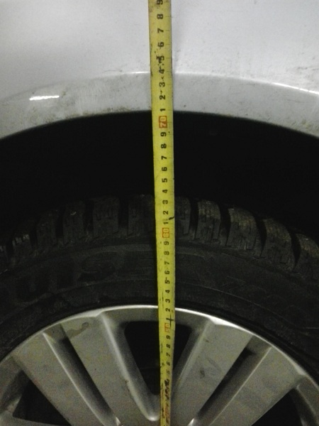

Сообщение valent77 » 07 окт 2014, 08:10
Сергей.Л
на 1см :D не вижу смысла, если пдд не просел, по центру арки до земли 71-72см. На фото было просевший пдд, стало олтрек
Vanekk514 писал(а):Кто у вас трое поставил на встрече все норм у них?
- сегодня спрошу.

Сергей.Л
замерьте как на фото по аркам сколько у вас см.,мне для интереса,у меня евро было 65 и 67 сзади
У Валентина 67 спереди было,может у него ппд был?

Сообщение Сергей.Л » 07 окт 2014, 11:52
Vanekk514 писал(а):Сергей.Л
Хорошо замерю.

Сообщение valent77 » 07 окт 2014, 18:38
Vanekk514
У меня машина с европы, но пружины бьются как на нашем пдд. Спросил у одного со встречи у него тоже отбой был и он поставил стойки от олтрека.
