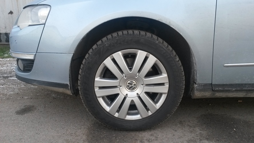

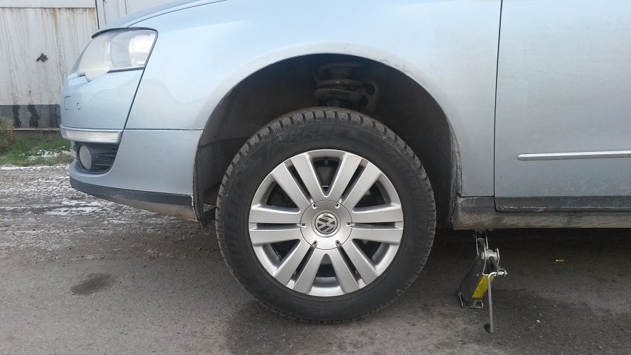

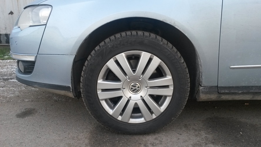

Сообщение valent77 » 24 окт 2014, 14:37
Vanekk514 писал(а):отбивает на разрыв
- Не может быть физически, поддомкрать машину и посмотри ход амортизатора у тебя чтоб был отбой надо чтоб морда на 20см вверх с играла, у тебя пробои на сжатие по отбойнику который наверника длинный от пдд.
Сходил свою поддомкратил(имитация подвески на разрыв), на фото видно на сколько должна открыться подвеска на отбой. У меня амортики оригинал евро пружины от олтрека.
Сообщение valent77 » 24 окт 2014, 16:45
Vanekk514 писал(а):У Валентина был ППД,вот и не ощутил разницы с олтреком,а утверждает про евро что одинаковые непонятно почему!?
У меня машина с германии по вину пружины как от пдд, амортики и отбойник от евро, все это я заменил на амортики евро 3C0 413 031 AT, пружины от олтрека, отбойник сначало поставил от олтрека 90мм на второй день поменял на обычные от евро 70мм, по причине ударов по отбойнику на сжатие.

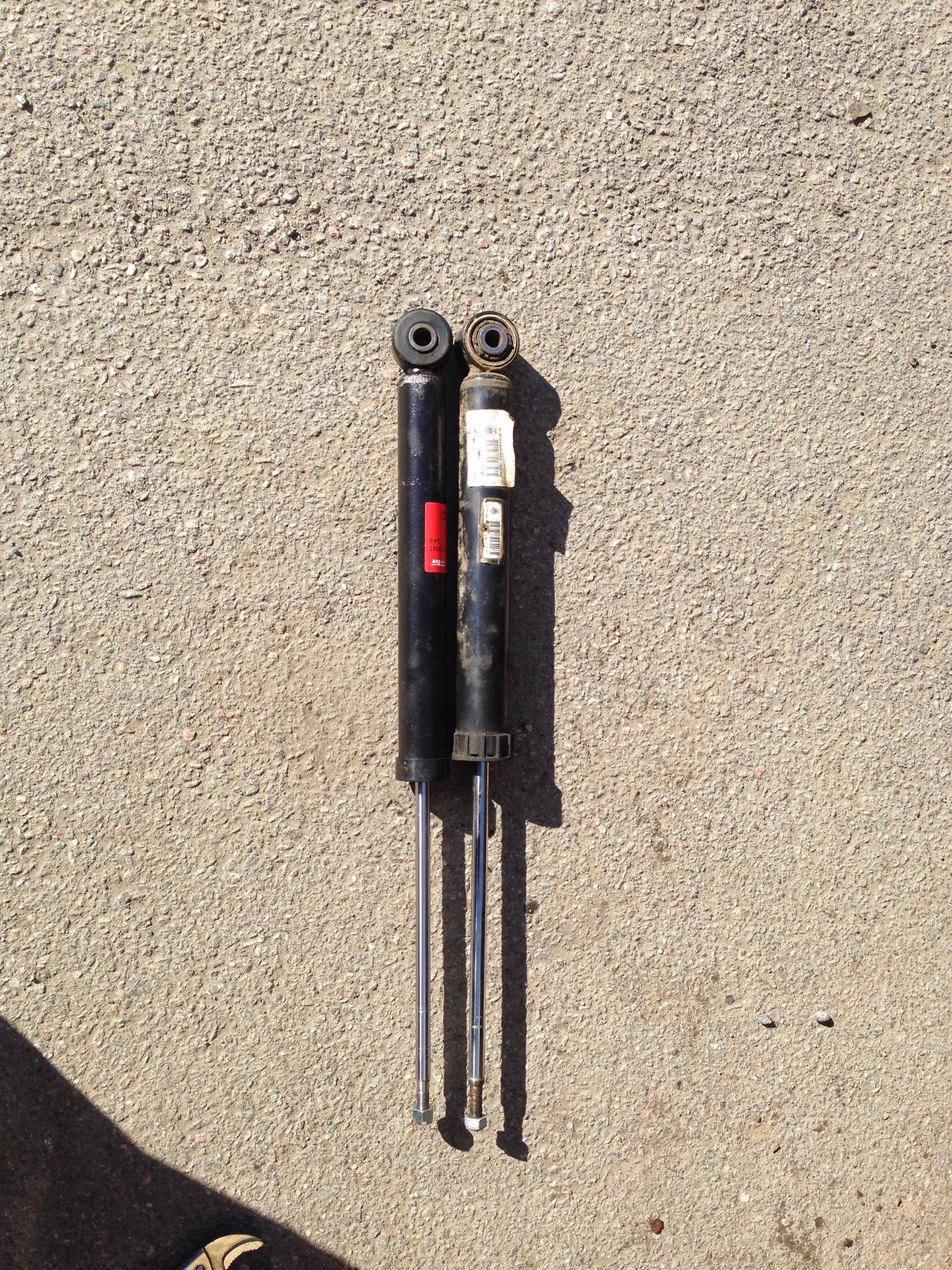

Сообщение Elephant » 24 окт 2014, 21:27
Вот фото для неверующих.
Слева аморт для ппд, справа от комфорта.
Длина одинаковая, ход штока тоже одинаков. Небольшая разница (около сантиметра) в длине газовой трубки, но я думаю, как и сказал Валентин, это от производителя зависит (слева трв, справа оригинал).
От спорт подвески аморты тож внешне такие же, я проверял, только фото не делал в этот раз.
