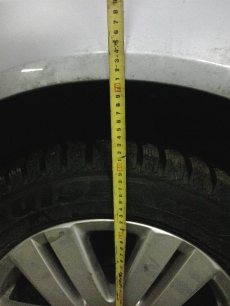

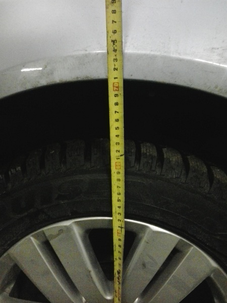

Сообщение Mandr » 25 окт 2014, 16:38
valent77 писал(а):Mandr
Попробуй сначала заменить отбойники (на 55мм или 70мм, у тебя должны стоять 90мм вдруг по ним и бьет), может и пружины менять не придется.
У меня действительно пробивает, но я помимо этого хочу еще что бы машина чуть пониже стала (на европейке минус 20мм примерно) ну и вообще если правильно по весовой категории подобрана европейка то подвеска должна стать помягче
Так что если кто подскажет по пружинам на мою машину, буду благодарен

Сообщение valent77 » 28 окт 2014, 15:10
Megavolt-om писал(а):Хочу поднять и добавить жесткость
B6 Variant 2.0 TDI BKP 4Motion
Поставь пружины от олтрека по центу арки будет 70-71см. Это не сильно высоко но достаточно чтоб проходить над колеей.
