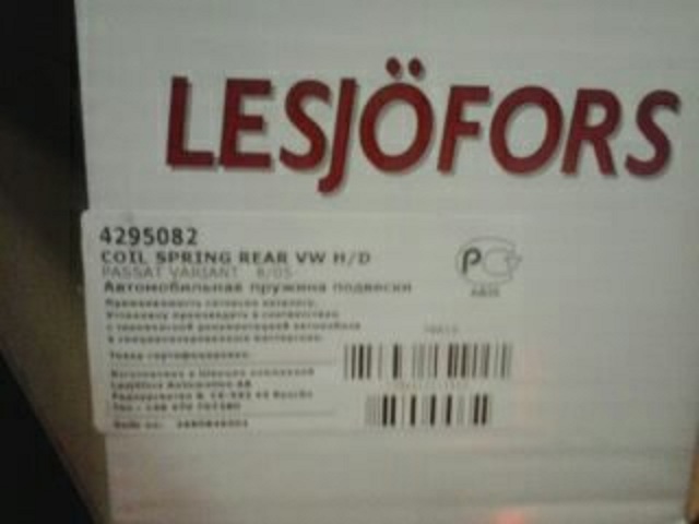

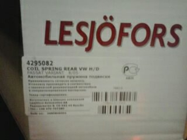

Сообщение valent77 » 29 окт 2014, 19:35
Игорь43 когда брал свои передние были в оригинале, задние под заказ 7дней, решил с экономить и купил заменитель (фото ниже) перебивались с номера олтрека еще шли на пасик как усиленные, у них толщина витка так же 1 мм толще но высота была меньше чем у моих старых, сразу в зад. Предположу как и у амортиков на все варианты оригинальных подходят один вариант заменителей, так и с пружинами куча оригинала и один номер на всех заменителя. Три заменителя из четырех одной этой же фирмы что я и брал.
Сообщение Сергей.Л » 29 окт 2014, 23:10
valent77 писал(а):Игорь43 когда брал свои передние были в оригинале, задние под заказ 7дней, решил с экономить и купил заменитель (фото ниже) перебивались с номера олтрека еще шли на пасик как усиленные, у них толщина витка так же 1 мм толще но высота была меньше чем у моих старых, сразу в зад. Предположу как и у амортиков на все варианты оригинальных подходят один вариант заменителей, так и с пружинами куча оригинала и один номер на всех заменителя. Три заменителя из четырех одной этой же фирмы что я и брал.
но там,на экзисте, есть килен с другим номером...
они там типа на суперб универсал пробиваются.

Сообщение valent77 » 30 окт 2014, 07:48
Сергей.Л писал(а): есть килен
- это дочерная фирма той что я ставил, типа как ФВ и АУДИ. Но эти вроде с супераВ, а он тяжелее. Короче не попробовав не узнаем.
Megavolt-om писал(а):3C0 411 105 AJ - перед PR-L20 нагрузка 836-880 кг
Я уже много раз писал, что передние пружины идут на олтрек и обычный пассик в ППД вроде с 09-10гв, у друга на В7 2012гв стоят такие же.
Разница только в задних, к слову у вас нагрузка более правильно разнесена, поднятый зад нагружает перед. Я 10дней пока ждал задние пружины ездил спереди было 71см сзади 67см по аркам, было более мягко и комфортно, но 4 см машина как перекошенная, у друга на В7 зад ниже переда на 2см.
