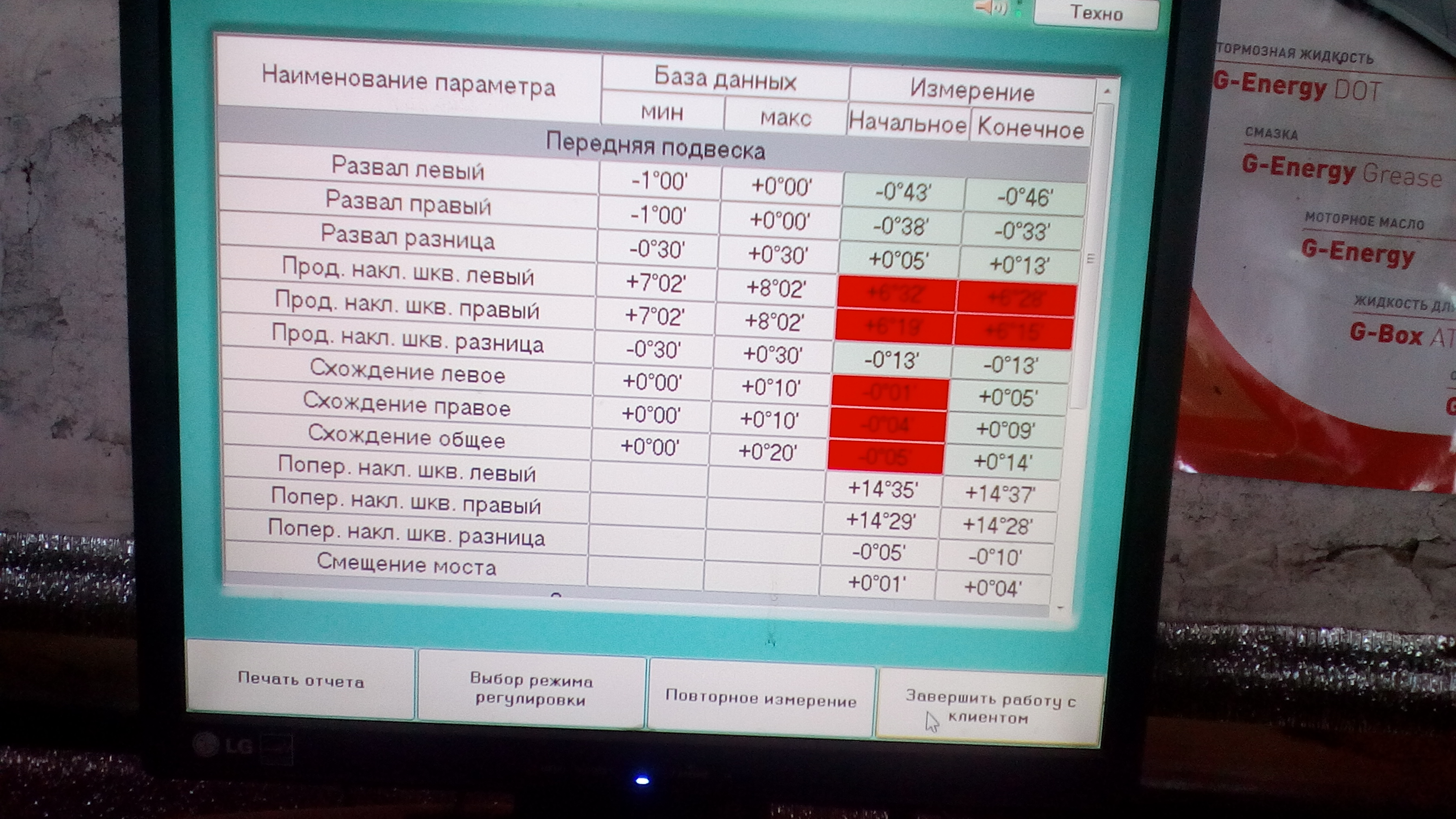

Сообщение бракодел » 13 апр 2017, 00:36
Мастер насчет пружин правильно сказал . Траверсой если приподнять задок ,развал пойдет в норму,это наглядно будет видно по монитору. Может на нем в америке картошку возили и загнули верхние рычаги Бумеранги По передку развал и продольный пробовать уровнять подрамником.Возможен увод вправо.
Последний раз редактировалось бракодел 13 апр 2017, 07:43, всего редактировалось 1 раз.
бракодел
Сообщения: 104
Зарегистрирован: 25 ноя 2011, 17:03
Откуда: 23 регион Армавир
Re: сход-развал
Сообщение musus » 13 апр 2017, 01:06
бракодел писал(а):Мастер насчет пружин правильно сказал . Траверсой если приподнять задок ,развал пойдет в норму,это наглядно будет видно по монитору. Может на нем в америке картошку возили и загнули верхние рычаги Арболеты По передку развал и продольный пробовать уровнять подрамником.Возможен увод вправо.
Передок то выпрямили, не тянет не уводит, и на скорости проверял, бросая руль, а вот с задком, да, засада!

Сообщение Юра Криков » 13 апр 2017, 09:42
musus
Извините,а можно посмотреть конечную распечатку посещения 3D cтенда?
Re: сход-развал
Сообщение musus » 14 апр 2017, 03:51
Юра Криков писал(а):musus
К сожалению принтер не работал, а я чёт не догадался сфотать итог, хотя звонил им, готовы вновь поставить на стенд и дать распечатку...

Re: сход-развал
Сообщение бракодел » 14 апр 2017, 08:05
В стенде сохраняется история всех авто которые замерялись на этом стенде . Есть функция поиск клиента по номеру или по вину,смотря,что он забивает в стенд. Находишь и распечатываешь. Машину для этого ставить на стенд не нужно.

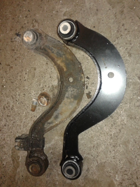

Сообщение Александр332vk » 03 июн 2017, 20:12
Добрый вечер, а вот задний подрамник никто не снимал? Это Я перестраховываюсь в случаи если регулировочные болты не пойдут в "бананах"? В нижних один уже закис...но там проще есть доступ а вверху с доступом полный пипец! Так вот и думаю что проще подрамник скинуть....наверно....был БМВ Е39 снимал - без проблем ...
Re: сход-развал
Сообщение artem79 » 03 июн 2017, 22:43
Я снимал никаких проблем не возникло, менял нижние заодно и верхние разработал, один был подзакисший. Хотя на сервисе говорили типа верхние не закисают.

Re: сход-развал
Сообщение Александр332vk » 03 июн 2017, 22:46
Привет, снимал подрамник или верхние тяги?
Re: сход-развал
Сообщение artem79 » 04 июн 2017, 22:43
Привет, подрамник, без его снятия верхние не разобрать.

Добрый день еще раз, вот такой вопрос: а не получалось ли у кого разработать развальные задние сайленблоки? :? Я вот пытаюсь сорвать, сайленты живые и не провернуть а вот болт закис.....что делать ? :? (кроме как срезать) да и верхние видимо тоже закисли.....чую снятием подрамника попахивает.. :cry:
Re: сход-развал
Сообщение Daniliv » 07 июн 2017, 14:29
Газом разогреть и открутить.
Re: сход-развал
Сообщение Александр332vk » 07 июн 2017, 19:03
Привет, круто! Так резинки то сгорят :lol: Я то их сохранить хотел ;) Может не понятно пишу - болты закисли во внутренних втулках..
Re: сход-развал
Сообщение morpeh » 07 июн 2017, 21:35
ВэДэха в помощь. И пара-тройка дней. Если повезёт, то и дня хватит.
