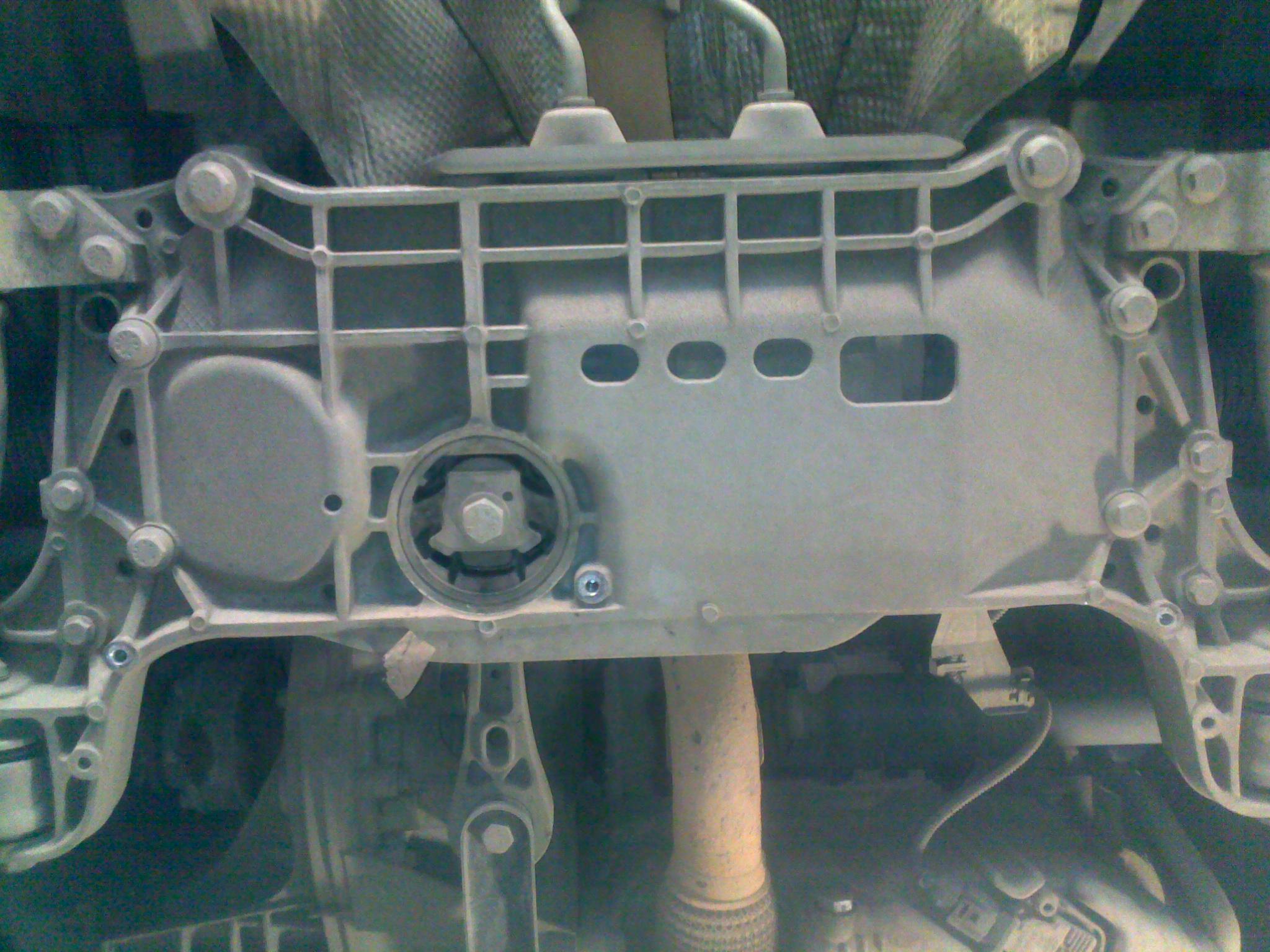

Сообщение johnsit » 02 июл 2012, 21:06
подскажите какое поколение рейки у меня?

Re: СТУК рулевой рейки
Сообщение johnsit » 03 июл 2012, 16:47
подробнее опишу, более новая или наоборот старая модель тремя гайками крепится.. или как-то так. Незнаю, поэтому хотел уточнить. У меня 4 гайки, так вот рейка третьего или второго поколения?
Сообщение скорпион » 17 июл 2012, 20:02
johnsit писал(а):подскажите какое поколение рейки у меня?
Судя по фото у Вас рейка второго поколения, крепится к подрамнику 4 болтами,рейки 3 поколения крепятся 3 болтами, во всяком случае так пишут, у Вас расположение как у моей машины :)
