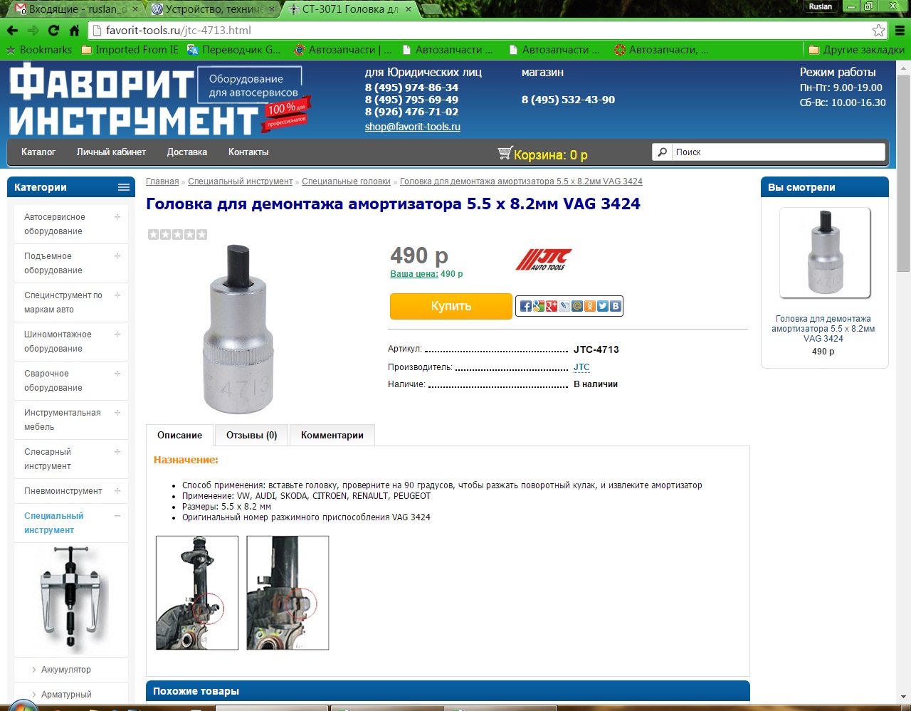

Форумчане, кто снимал стойки передние амортов - подскажите размеры спец фиксатора для снятия стоек, если у кого есть. Тот, который проворачиванием на 90 градусов раздвигает зажим аморта, Думаю выточить у токаря, чтобы с монтировками не прыгать при снятии стойки. узкую часть то я сам замеряю, а вот насколько можно "раздвинуть", чтобы не сломать ничего? У кого есть скажите размеры. Спс.!
BerserkRD
Сообщения: 425
Откуда: Липецк
Re: Стук в передней подвеске.
Сообщение Blackangel » 13 июл 2015, 19:21
BerserkRD писал(а):Форумчане, кто снимал стойки передние амортов - подскажите размеры спец фиксатора для снятия стоек, если у кого есть. Тот, который проворачиванием на 90 градусов раздвигает зажим аморта, Думаю выточить у токаря, чтобы с монтировками не прыгать при снятии стойки. узкую часть то я сам замеряю, а вот насколько можно "раздвинуть", чтобы не сломать ничего? У кого есть скажите размеры. Спс.!
Я снимал, но чего то такой штуки там не помню!
Если ты имеешь в виду болт который фиксирует стойку в нижнем рычаге, то там болт с закругленной головкой под звезду М14, и гайка.
Димас на Пассате)))

Сообщение BerserkRD » 15 июл 2015, 08:38
На словах сумбурно объяснил. А надо было так :D Способ применения: вставьте головку, проверните на 90 градусов, чтобы разжать поворотный кулак, и извлеките амортизатор
Нашел я этот фиксатор и размеры. Может кому пригодится, чтобы одному аморт снимать без помощника. Сам выточу по размерам)
