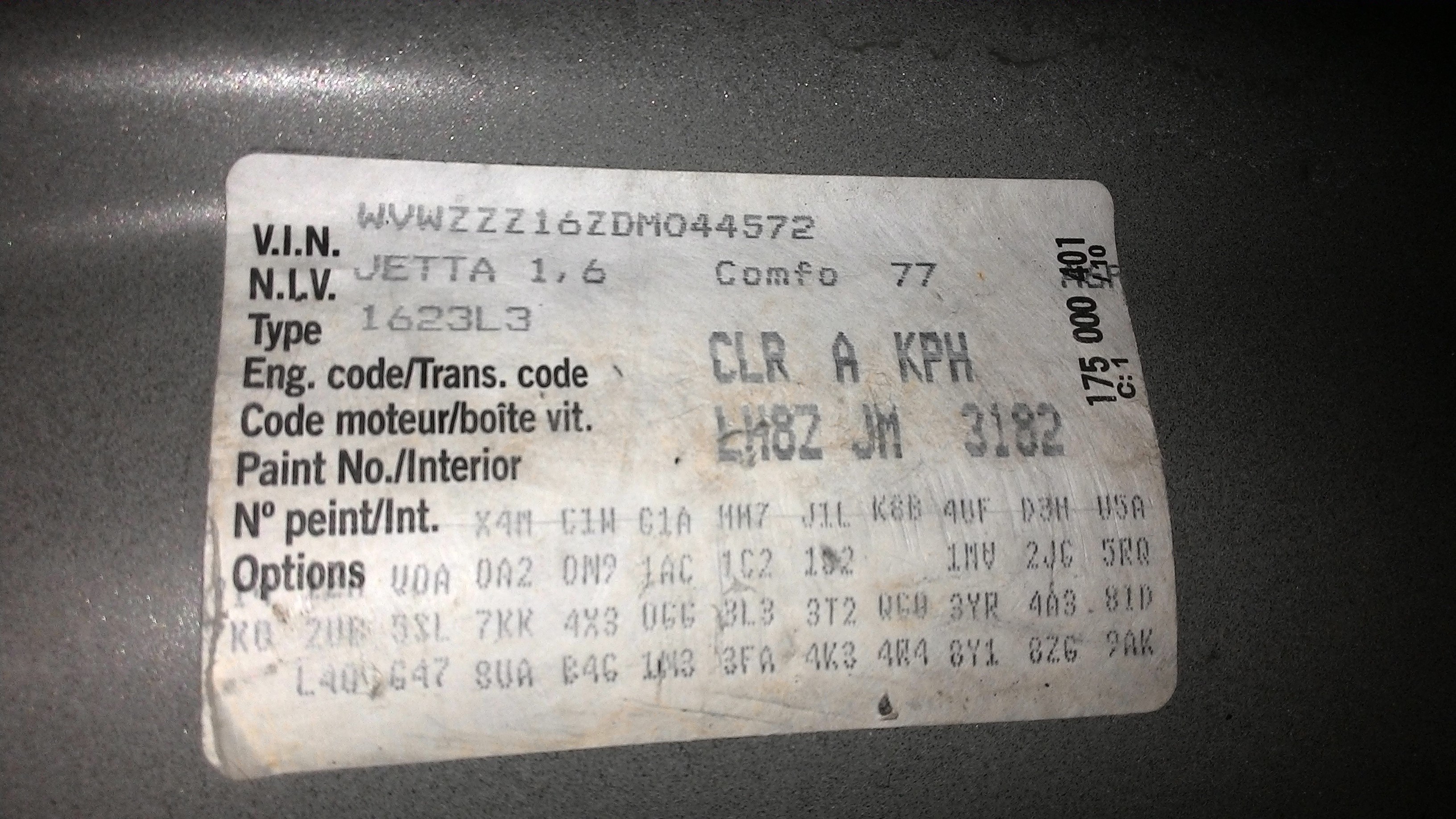

Сообщение hummer_76 » 09 фев 2015, 20:11
Подскажи пожалуйста по машинке весовые характеристики по подвеске. Наклейка в багажнике под истерлась.
Volkswagen Jetta VI 1.6
VIN: WVWZZZ16ZDM044572
2012
все что смог разобрать - L40. G47
hummer_76

Сообщение Babay » 10 фев 2015, 11:57
hummer_76
оставаясь в весовой категории не получится сделать мягче. Только с заменой пружин на более мягкие и соответственно другой весовки можно добиться нужной мягкости.
тел: 8-909-688-7шесть-3семь
email: dhohlov@bk.ru
Babay
Сообщения: 4408
hummer_76
В личке ответил.
