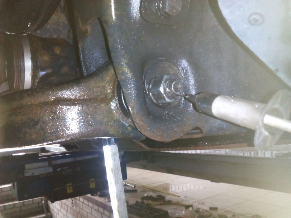

Поделюсь шаманским способом реанимировать закипевший эксцентрик во втулке сайлента (задок авто). Работает не везде ! Ланцер в пролете но VAG 5 платформа на 95%. Сори без фоток, чисто теория но при .... Скину фотоотчет.
Смысл в чем: берём 10см. масло стойкого шланга Д10, один торец мажем герметиком и накручиваем на болт (без гайки и шайбы-эксцентрика) очень плотно к подрамнику. Если есть видимая щель - мажим снаружи герметиком. В шланг загоняем смесь бензина и нигрола приподняв его в верх и закручиваем болт на М12х1.25 на 6-8 витков. Болт действует как поршень и нигробензин стремится просочится куда нибудь. В том числе и по болту между втулкой. Слабоприкипевшие сдаются сразу и наблюдаем как узел полностью проникается смазкой. Но если с четвертой попытки шевеления нет , то болгарка и токо она. После высыхания бензина.

Александр332vk писал(а):Привет, круто! Так резинки то сгорят :lol: Я то их сохранить хотел ;) Может не понятно пишу - болты закисли во внутренних втулках..
Не чего не сгорит. Быстро саму гайку нагрели и открутили.

бракодел писал(а):В шланг загоняем смесь бензина и нигрола
Тут надо уточнить пропорцию, и температуру окружающего воздуха при котором выполняется данная процедура ;)
А то сразу вспоминается случай - середина 80ых.. В мостах и коробасе КАМАЗа нигрол разбавленный бензиком,далекоооо в неправильном соотношении,на улице минус десять - заводим,и юзом,с выжитым сцеплением затаскиваем в тепло :D

Нигробензин имеет уникальные проникающие свойства Фото не мое На фото видно ,иголка шприца направлена в прорезь болта.

Я конечно не химик,но думаю,шо эта смесь ну ни как не более текучая,чем тормозуха,керосин,вэдэха и пр. современная химия для "раскоксовки" закислов.
P.S. Кстати о птичках - Если что, есть нигрол 80ых годов выпуска,правда не много,но могу безвозмездно поделиться(Мажу им практически все резьбовые соединения, при разборе,переборе).

У меня еще есть остатки Советского нигрола осерненный с тепловоза. Раньше когда и мовиль был в дифиците нигрол мешали с бензином и под давлением делали атикоррозийку во внутренних местах порогов ,стоек . Эффект в том ,что бензин испарялся , а пленка нигрола не допускала коррозию.

artem79 писал(а):Вряд ли отойдет, да и стучать по болтам можно только при снятом подрамнике. А уж если учесть стоимость резинок и болтов примерно 1т.р до думаю не стоит и заморачиватся, болгарина и вперед :D
Это и где такие цены? :oops: Лемфердер (все) стоит гораздо дороже....сейчас не припомню покупал все три года назад... ;)

Спасибо за совет, но гайки то как раз откручмваются а вот болты во втулках сайлентблоков ни в какую!

Да и вообще сниму нафиг подрамник и все....ну нижние раскручу а верхние "бананы" все равно не стронуть - места нет...

верхние "бананы" все равно не стронуть - места нет...[/quote] Верхние как раз реже закисают. Ключ шестигранный на 9 и накидной на 18,немного неудобное место.

Верхние как раз реже закисают. Ключ шестигранный на 9 и накидной на 18,немного неудобное место.[/quote]
Привет, вот спасибо - буду пробовать на выходных :)

Привет, ну вот поменял сайлентблоки внутренние на нижних рычагах - как новые.....только вот регулировки не поддаются. В "бананах" как и писали выше все прекрасно крутится, так что снимать подрамник не пришлось. В принципе ни чего сложного, главное пружину зафиксировать в рычаге и все. А из вырезанного сайлента обрезок болта молотком даже не выколотил так окислилось сильно!
