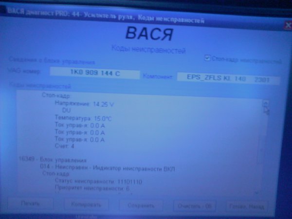

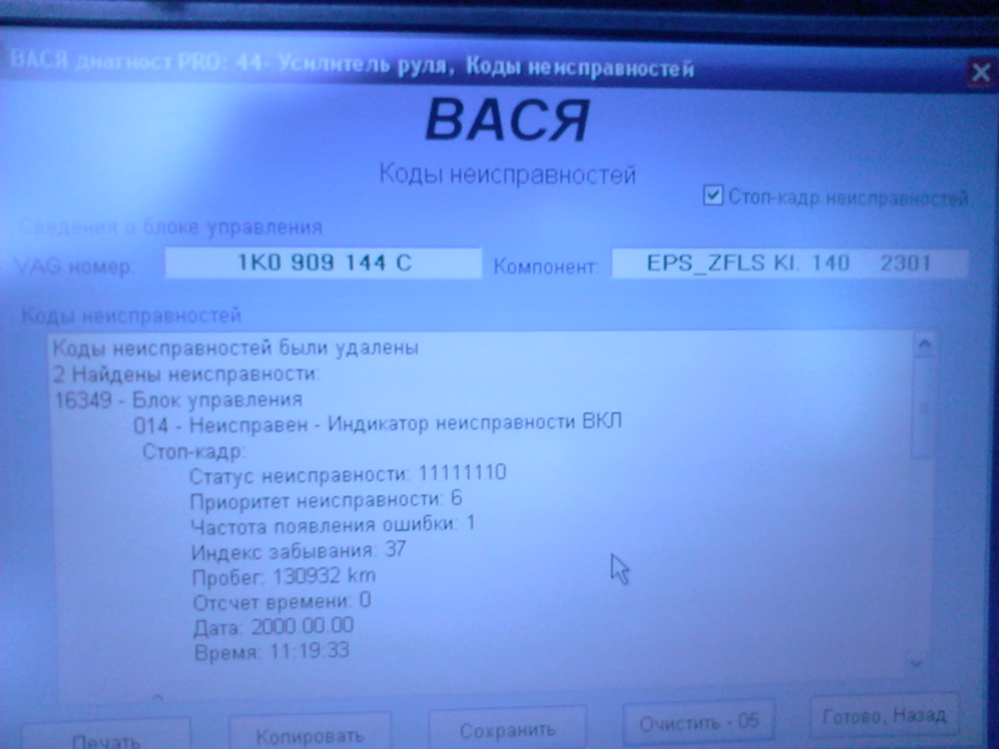

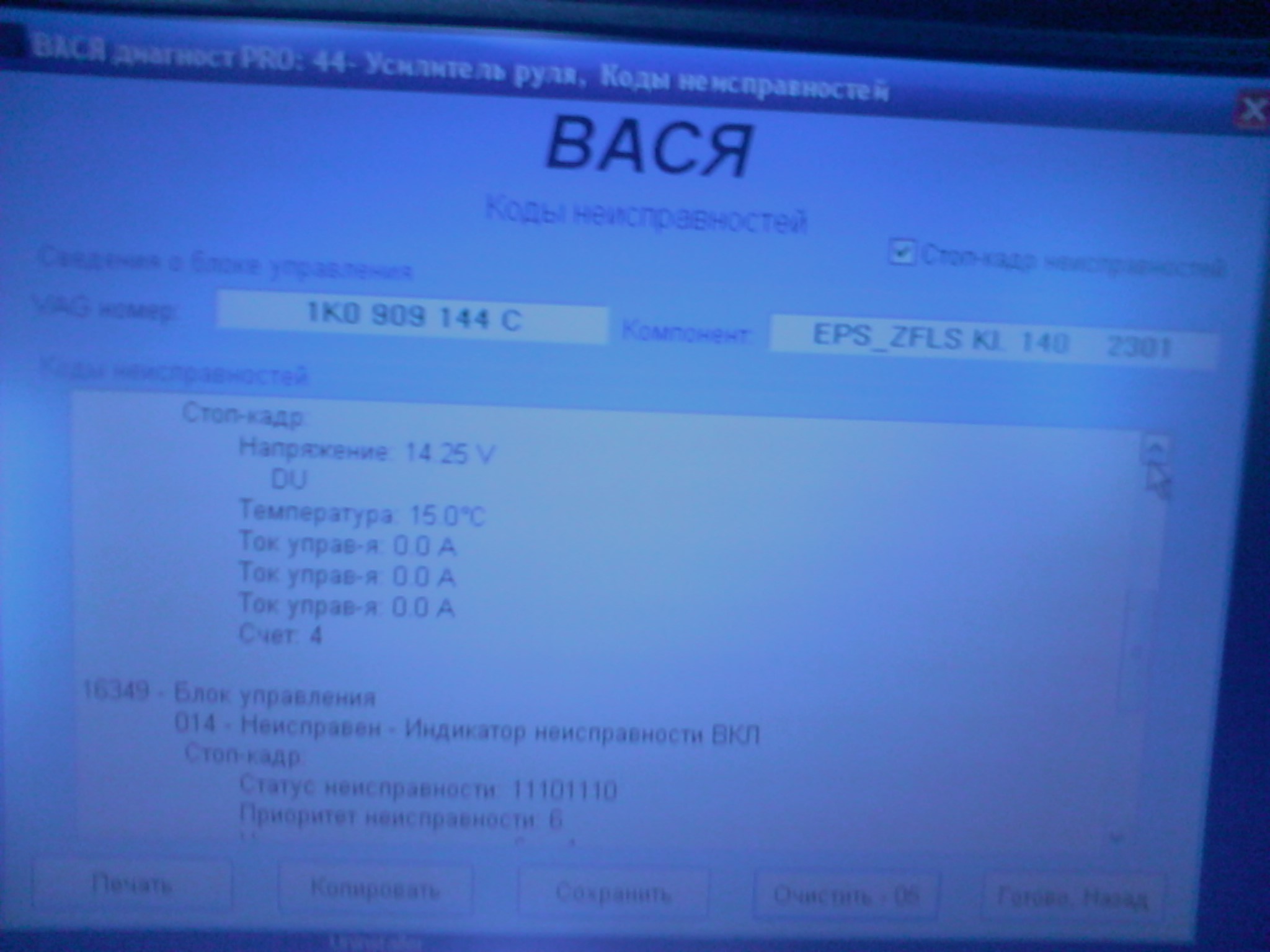

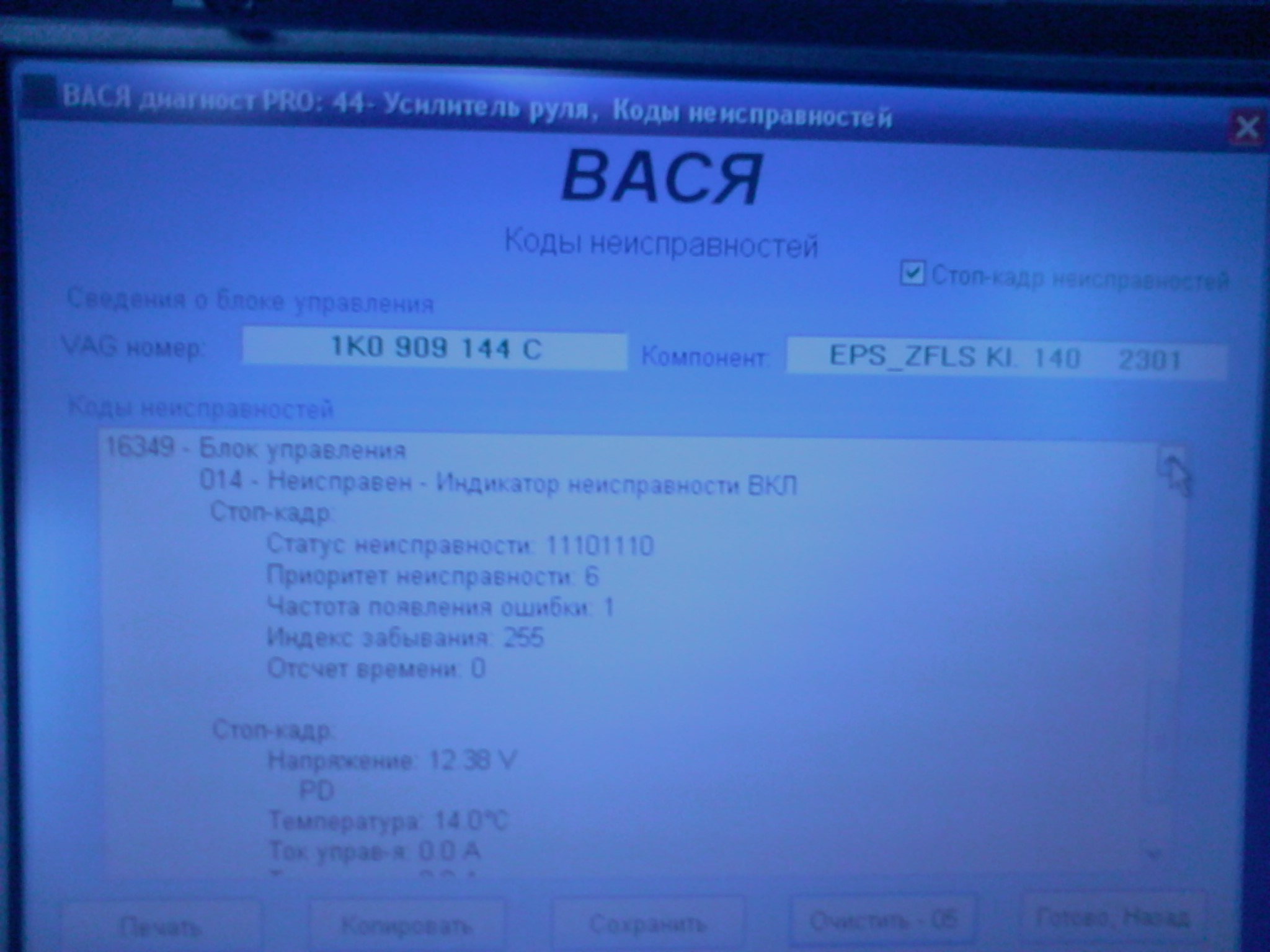

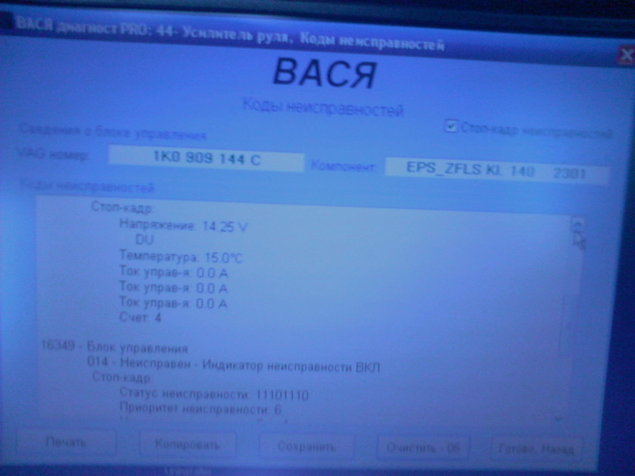

Добрый вечер! Ребята подскажите пожалуйста. У меня Блок управления 1К0 909 144С (3 поколение)
ВАСЯ показал код ошибки
16 349-блок управления.
65 535-Неисправен блок управления.
префикс 014-выход из диапазона адаптации, больше верхнего предела (на холостых оборотах).
Что в этом случае делать? Заранее благодарен!

Сообщение Daniliv » 24 окт 2016, 21:10
Скан 44 блока.

Сообщение vlakri » 25 окт 2016, 21:16
Спасибо, сделаю отпишусь. Еще был оплавлен предохранитель SB16-30 А (J104 - блок управления ABS)- заменил.

Сообщение vlakri » 31 окт 2016, 12:08
Вот сделал скан. 44 блока. Ошибки те же что и писал выше.

Сообщение Daniliv » 04 ноя 2016, 18:46
На приборке какой руль и поведения руля какое.???
Re: Отказал электроусилитель руля
Сообщение vlakri » 04 ноя 2016, 22:10
Красный руль, снятие клеммы АКБ не помогло (оставлял на ночь в гараже)... Руль тяжелый...

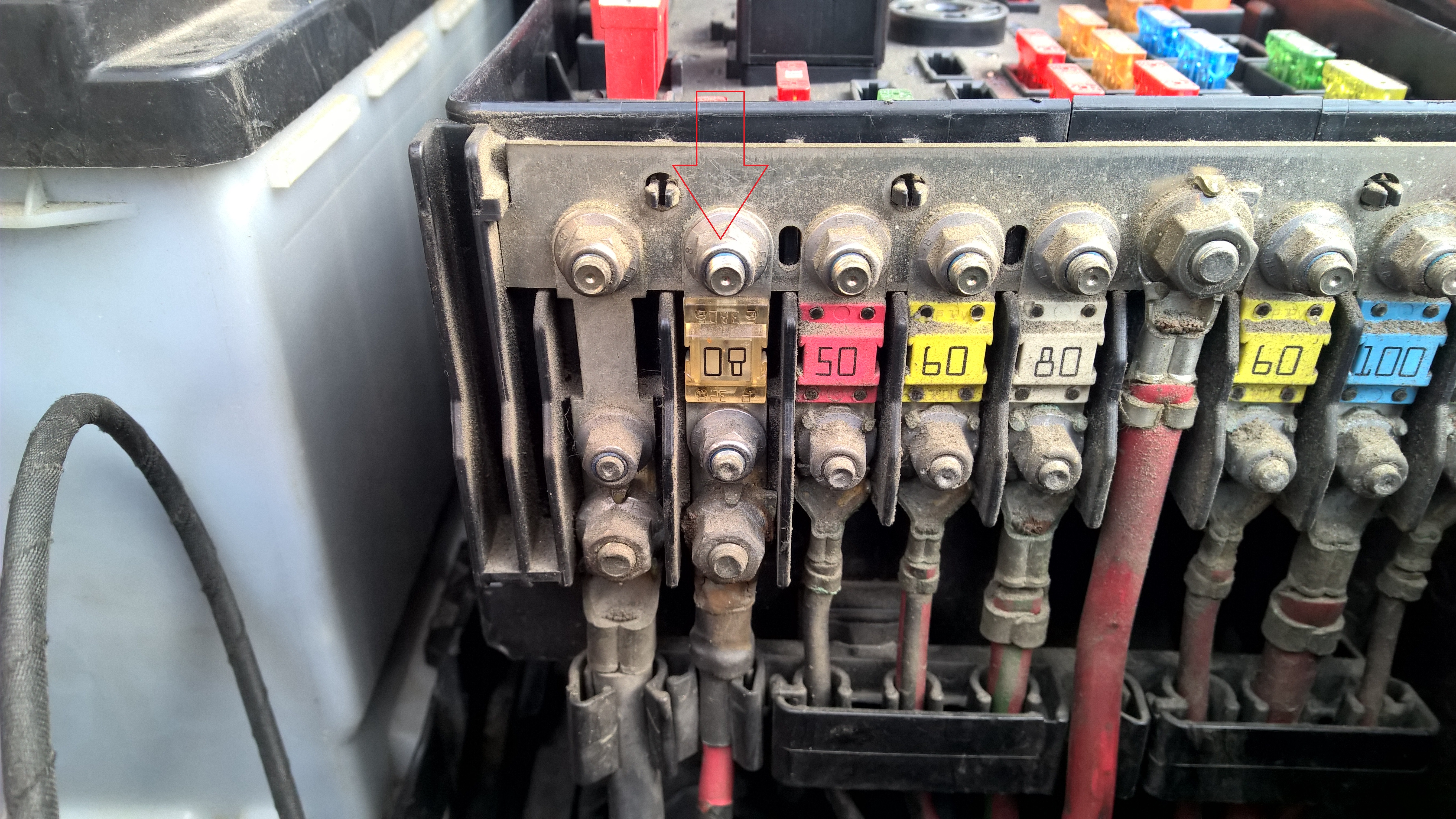

Сообщение Daniliv » 05 ноя 2016, 00:49
Снятие без полезно.
Если шнурок видит блок то пред SC3 (15a)
Смотрим блок предов под капотом, проверяем постоянный плюс на SA2 (80a).
