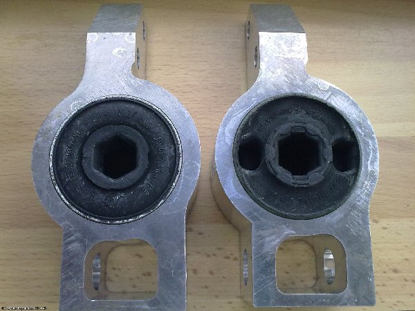

predator писал(а):-Boris- подскажи пожалуйста номера сайлентов от ТТ?
http://www.drive2.ru/cars/skoda/octavia ... al/760924/

Прет всем, никто так и не выявил причину щелчков? У меня такая же беда, сайлент блоки рычага менял и передние и задние(последний раз поставил усиленные), не помогло. Единственное что заметил, что после замены заднего сайлента щелчки пропадали на некоторое время(дня на 3 максимум). Уже голову сломал. Мож кто нить нашел причину, буду оч. Признателен.!?
