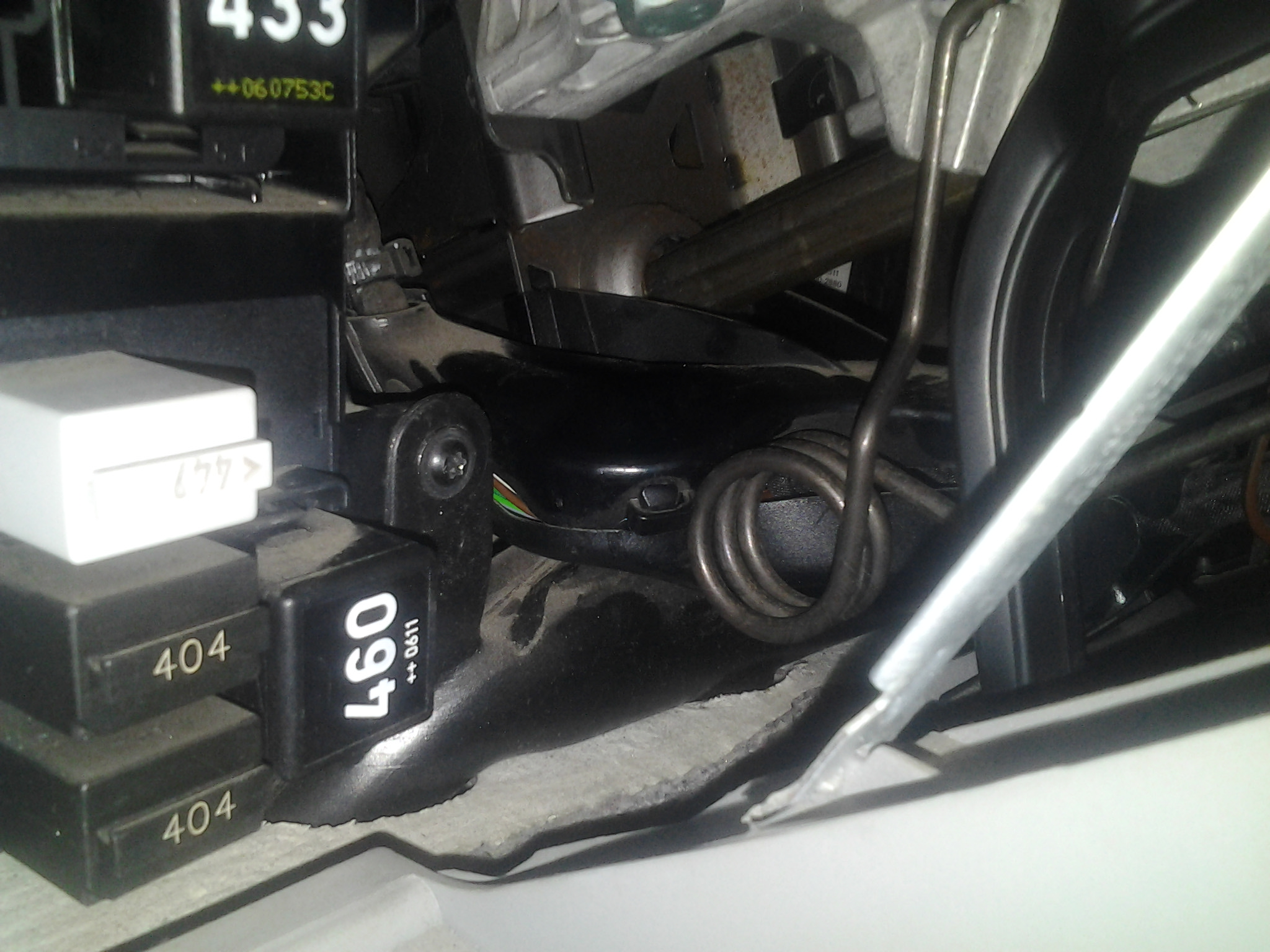

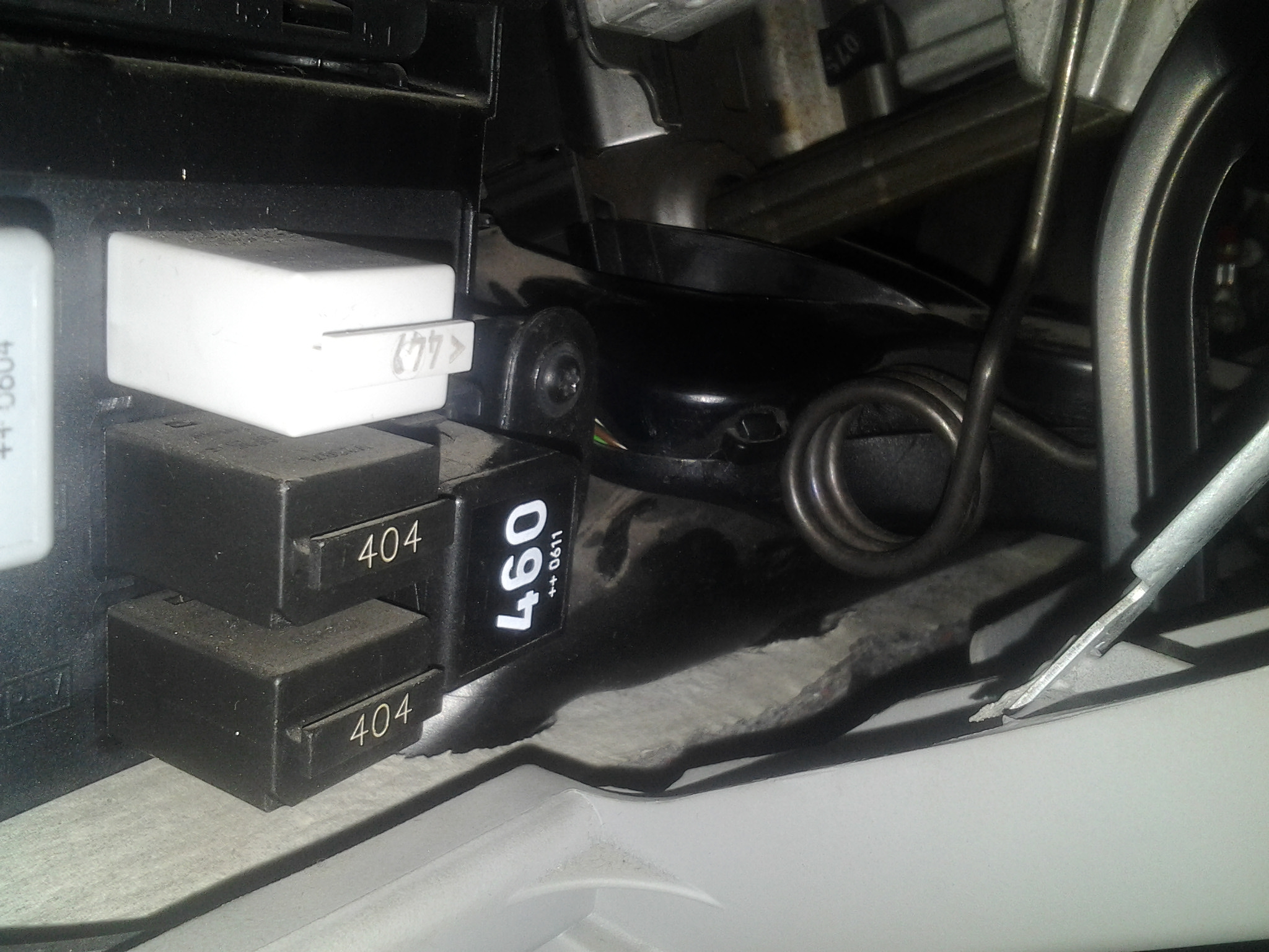

Ребята после аварии заметил что руль с колонкой шатается в чём может быть дело
видео https://cloud.mail.ru/public/3cbba33bb2 ... 150419.mp4
https://cloud.mail.ru/public/2aa7bf9ae9 ... 151743.mp4
https://cloud.mail.ru/public/7db2a909f8 ... 152020.mp4
как будто пружина упёрлась в пластиковый кожух проводки , может так и должно быть , но наврятли потому как кожух пластиковый промят , я еёснял(замучился обратно ставить ) по другому она не становиться

Ребят кто полезет в эту степь посмотрите ,а лучше сфоткайте пожалуйста, как стоит пружинка которая на первом фото

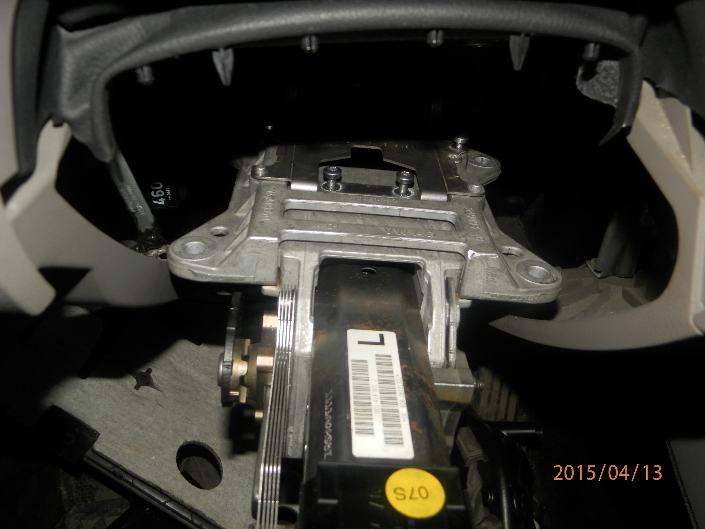

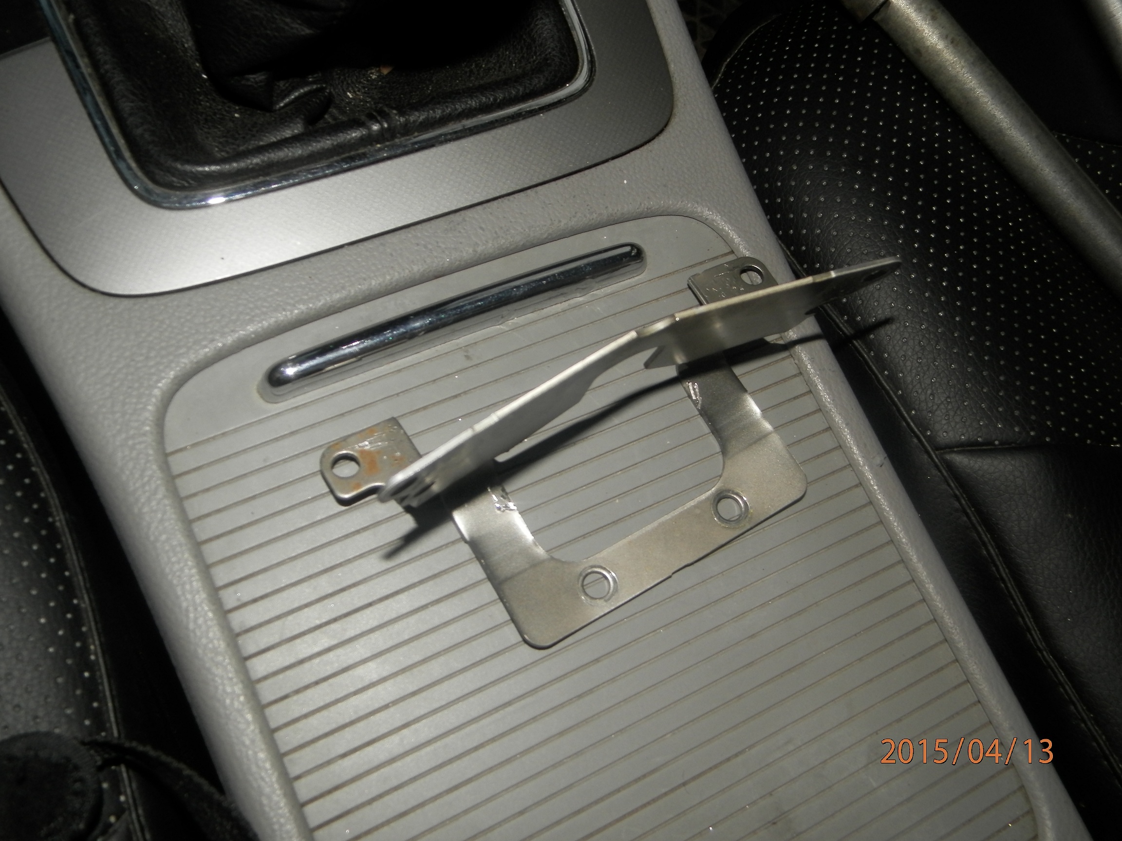

Ребята хелп , у меня качался руль нашёл проблему вот в этой пластине , т.е колонка чуток ушла вперед от падушки и согнуло вот эту пластину , нашел на разборке пластину поменял нужно было чуток по салазкам колонку сдвинуть , сдвинул поставил пластину руль не шатается ,собрал всё и вкл зажигание горит жёлтый руль , чето шёлкает и всё зажигания нет машинка не заводиться что делать ААААААААА что я натворить то мог????????? :o :o :o :o

Под колонкой разъемы ELV. Как вариант. Щелканье и желтый руль - оттуда.

Максимус писал(а):Ребята хелп , у меня качался руль нашёл проблему вот в этой пластине , т.е колонка чуток ушла вперед от падушки и согнуло вот эту пластину , нашел на разборке пластину поменял нужно было чуток по салазкам колонку сдвинуть , сдвинул поставил пластину руль не шатается ,собрал всё и вкл зажигание горит жёлтый руль , чето шёлкает и всё зажигания нет машинка не заводиться что делать ААААААААА что я натворить то мог????????? :o :o :o :o
Вот еще мысль. Не понял что это за железяка и откуда, но вопрос: не могло ли измениться положение ELV относительно рулевого вала? И он банально не может сработать по механической причине. Ведь "ДО" работало, а "ПОСЛЕ" - нет.

может электрика то работает если что то щёлкает , а как узнать где эта механическая причина , могло и здвинутся относительно а как на место поставить
Максимус
Откуда: Балашиха
Re: Рулевая колонка
Сообщение Юрий М » 13 апр 2015, 21:23
Сравнивать с другой машиной... что еще предложить. При наличии времени и отсутствии вариантов я возможно сделал бы так. Снял колонку, открутил ЕЛВ, не ставя колонку подсоединил разъемы и попробовал включить зажигание. Срабатывает - механика, не срабатывает - электрика. Только это весьма неувлекательное занятие.

да это я уже понял что нехер , а что теперь делать с чего начать , вот блок http://euroauto.ru/?option=com_firm&tas ... _id=942177 ,правильно ты говоришь что мог язычок сломать, а что нельзя вот на фото видно что два болта крепят его, снять и посмотреть на язычок ?

Максимус писал(а): что мог язычок сломать, а что нельзя вот на фото видно что два болта крепят его, снять и посмотреть на язычок ?
Не соглашусь. Сломать этот язычок ой как непросто, это металлическая отливка. Добраться до этого блока - целое дело, болты там со срывными головками.

если сломать почти нельзя тогда я вообще не пойму что я мог накосячить :? , вы меня направите и я полезу , просто я уже боюсь к машине подходить , чет какаято черная полоса , думал всё осталось лобовуху поменять и как новая :cry: :cry: :cry:

ЕЛВ - тупой механизм. Его задача - выдвинуть язычок до заданного положения и зафиксировать. И если он механически не может этого сделать - сигнала на запуск двигателя не будет. Я бы снял его с колонки и посмотрел как работает. Но повторюсь, это геморно.

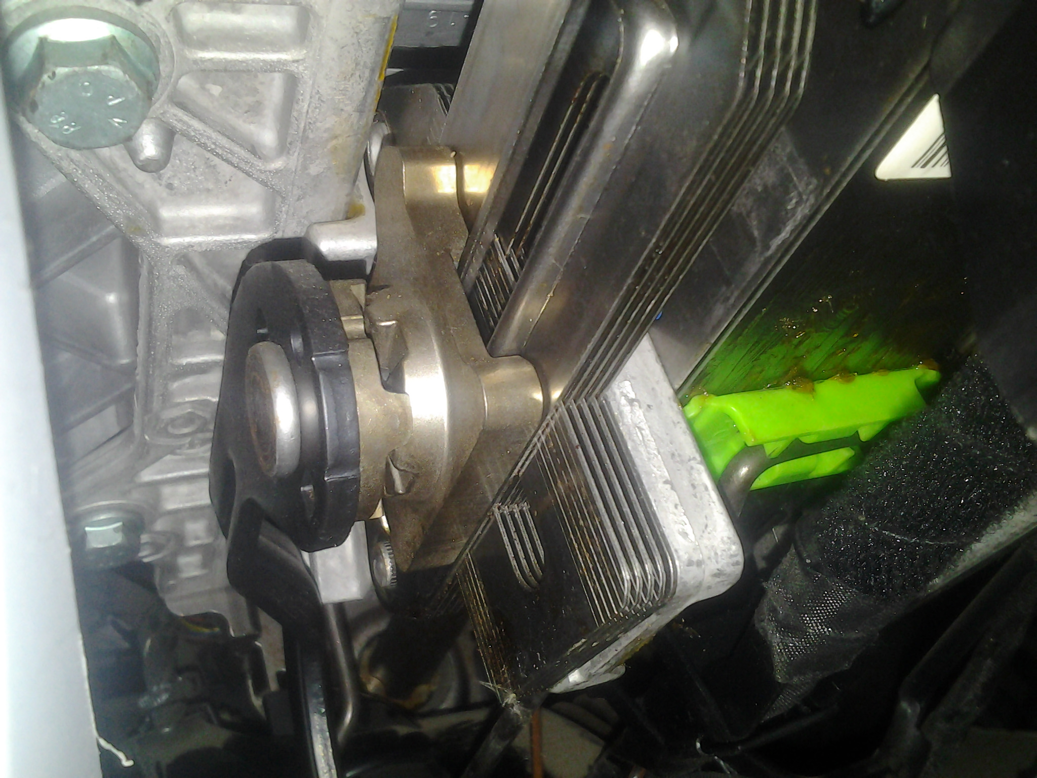

А можно ли открутить елв , и не прикручивая вкл зажигание , что должно происходит (язычок шевелится или что ) если я откручу елв то получается и откину его в сторону руль разблокируется ? и посмотреть как раз местился елв относительно колонки так ?
