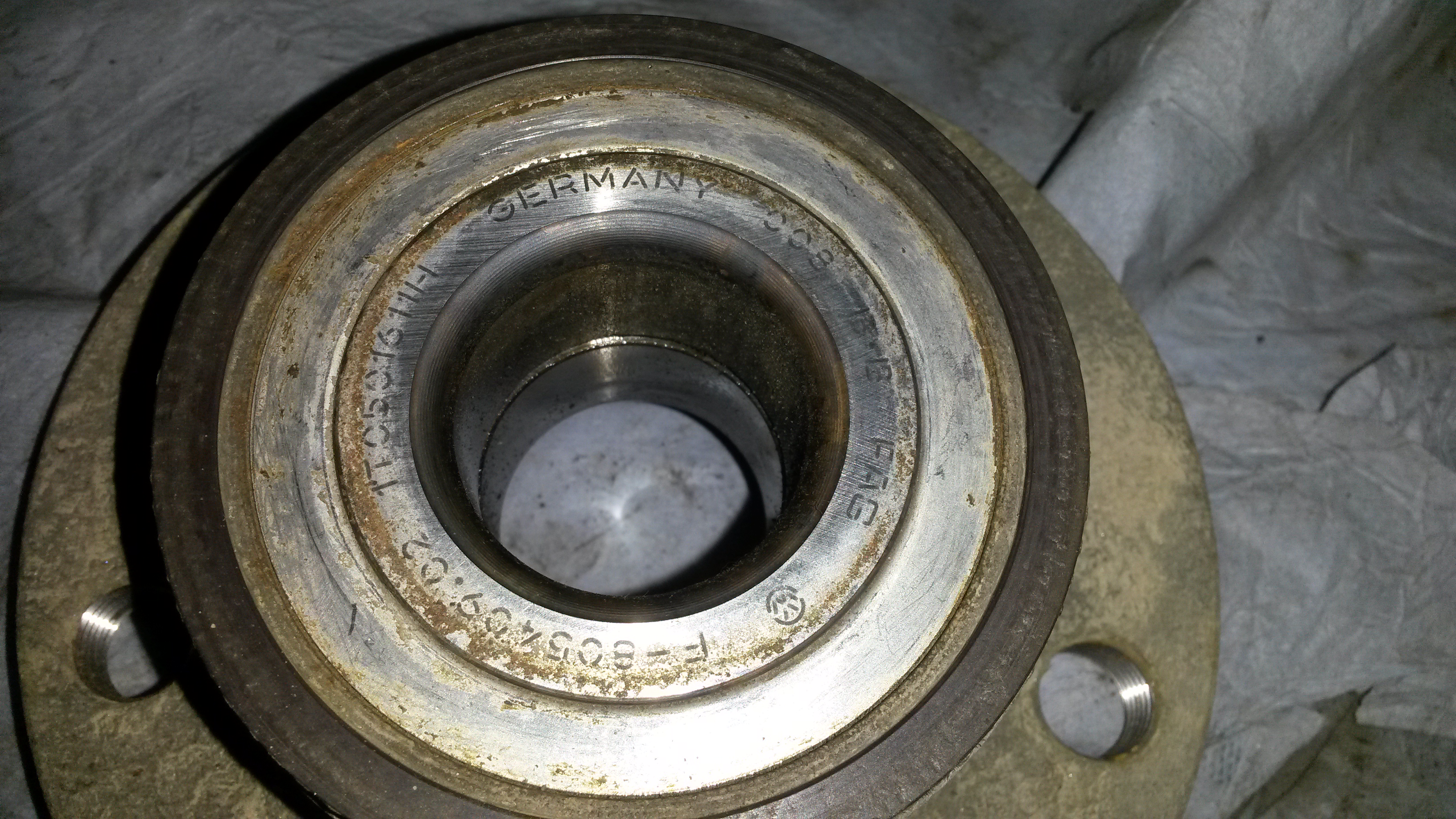

Alemania писал(а):Точно не скажу но зазор там с микробана. Меньше или равно 1 мм. Как таковой гребенки там нет. Там кольцо с магнитными полосками. Датчик их и считывает. Скорее всего ступицу под замену. Как вариант поискать бу ступицу кто менял и не выбросил. И оттуда переставить
Привет, да сейчас с гаража приехал, купил на разборке весь узел в сборе (кулак, датчик, подшипник,) заменил....... :cry: погасла гирлянда а рокот сзади появился.....сказали поменяют подшипник. А по поводу зазора:где то в пределах 3х миллиметров. По поводу переставить: снять и не сломать.....умудриться еще надо!

Сообщение Александр332vk » 02 май 2018, 20:28
Alemania писал(а):Заднюю ступицу не держал в руках. С передней все реально. Даже при кривых руках ))
вот фото:
задний подшипник
Re: Ошибка датчика скорости
Сообщение Alemania » 03 май 2018, 08:41
Мдя. С задней ступицей такой фокус трудно повторить.

Сообщение Александр332vk » 03 май 2018, 11:51
https://vk.com/away.php?to=https%3A%2F% ... 2F&cc_key= Да нет - вот люди делают... :? Да уж больно это кольцо нежное - Я свое и не заметил....щеткой по металлу теранул и нет его.....а думал какая то резинка рваная... :cry:
Сообщение Александр332vk » 03 май 2018, 21:14
Привет, в общем сегодня снял это кольцо с подшипника - ни чего сложного нет, главное не погнуть, отверткой в каждое из пяти отверстий болтов и все!
