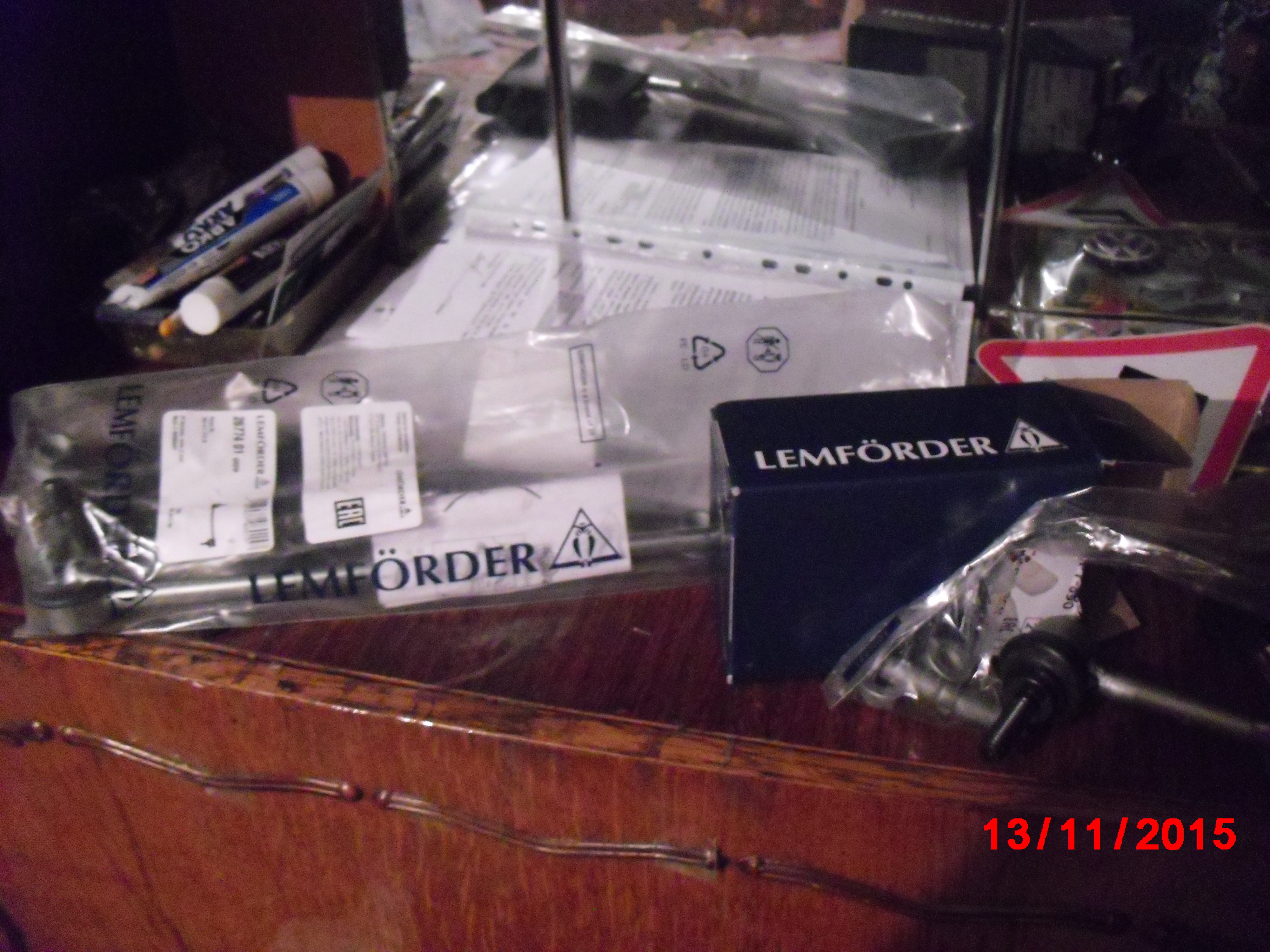

Сообщение BerserkRD » 23 ноя 2015, 21:03
BerserkRD писал(а): Только не знаете, он в комплекте с гайками?
Да.
И смотрите сову на упаковке ;)
Взял стойки стаба перед и зад, опорный подшипник и саму опору Lmf, сайленты все lmf - везде сова есть :D . Пока все супер.
По подвеске только lmf буду брать или оригинал - решил так благодаря леваку от trw
