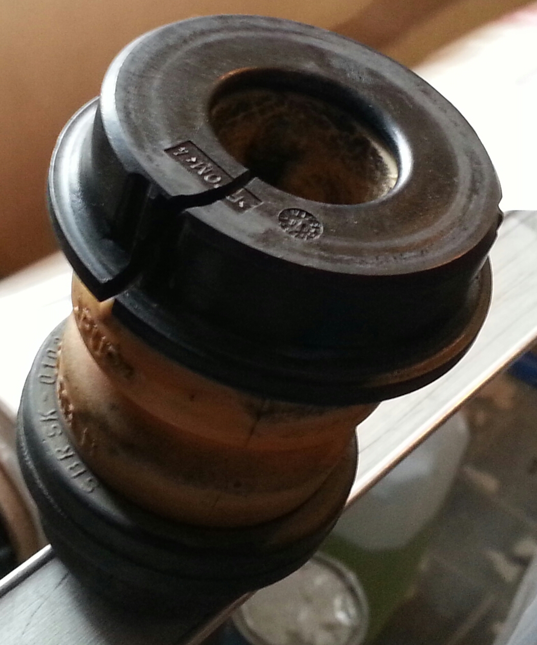

Сообщение Glotov » 17 май 2014, 16:13
Привет друзья! На прошлых выходных менял опоры с подшипниками. начал со стороны от которой при повороте шел шум. открутив опору и сняв её я не увидел ничего подозрительного- все цело и на месте, вот только буфер отбоя был поврежден,а точнее пластиковая обойма сверху была треснута. Естественно на буфер никто не грешил и поэтому я его и не заказывал. мы его заклеили ( клей двухкомпонентный порошок и отвердитель- склеивает за 1 секунду) и мы все собрали на место. Опору конечно поставил новую. шум пропал. вторую стойку не снимал, т.к. я запарился снимать первую и там шума не было. всем спасибо.

Сообщение Юра Криков » 17 май 2014, 20:20
Glotov писал(а):вот только буфер отбоя был поврежден,а точнее пластиковая обойма сверху была треснута. Естественно на буфер никто не грешил и поэтому я его и не заказывал. мы его заклеили ( клей двухкомпонентный порошок и отвердитель- склеивает за 1 секунду)
Фото нема?

Re: посторонний звук при повороте руля!
Сообщение Glotov » 17 май 2014, 21:38
вот эта обойма и треснула
вот и трещина
