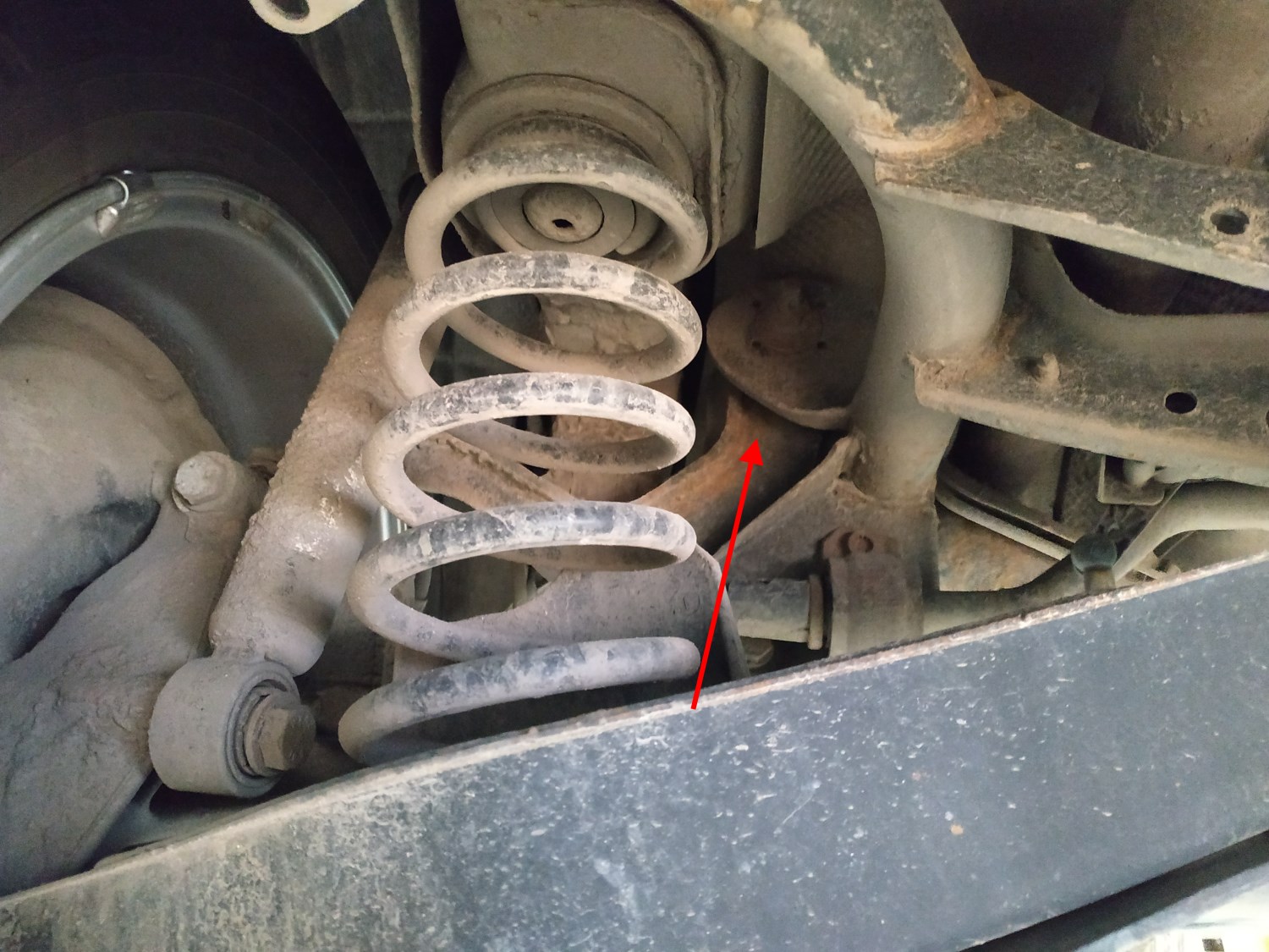

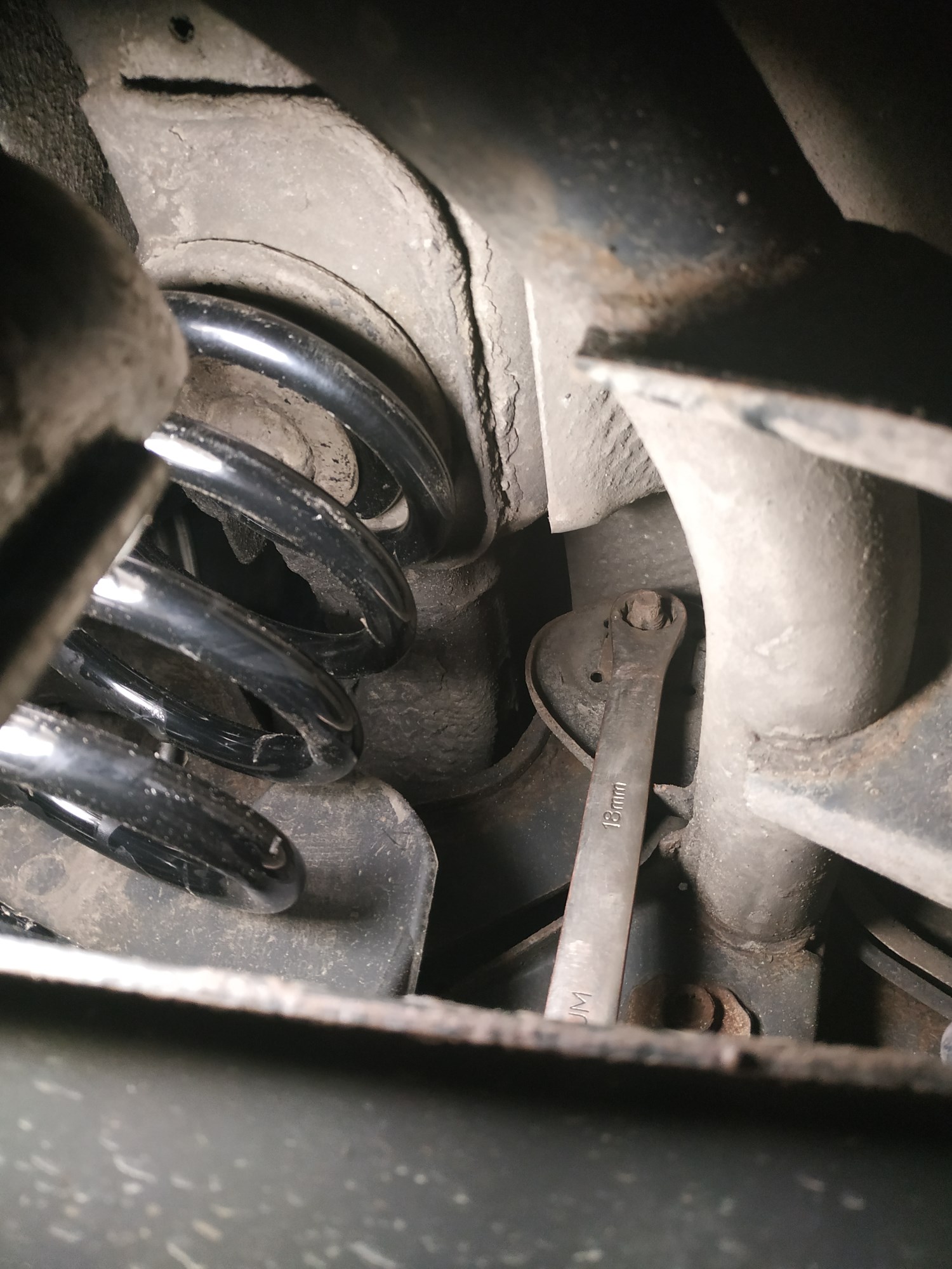

Подскажите пожалуйста.
Не смогли сделать схождение на задней оси из-за того, что закис винт рычага.
Во вложении две фотографии, я правильно понимаю, что это верхний поперечный рычаг под номером 1K0 505 323 N?

Shurik006 писал(а):Подскажите пожалуйста.
Правильно понимаете, но факт в том что его надо оттуда достать :? Если не отольете В/Дешкой то съем подрамника. Просто туда не залезть болгаркой....хотя можно еще сабельной пилой попробывать.... :?

Александр332vk писал(а):... хотя можно еще сабельной пилой попробывать.... :?
Дык сабельной и пилить! Саш привет.
Re: Сход на задней оси
Сообщение Александр332vk » 05 май 2019, 20:26
Юра Криков писал(а):Дык сабельной и пилить! Саш привет.
Юра Привет, сам не пробовал....а пилой залезть туда? У себя менял развальные нижний рычаг, внутренние - там болгаркой запросто режется...места много а вот "бананы" менять как? Вобщем пилой можно Я понял?

Александр332vk писал(а):Правильно понимаете, но факт в том что его надо оттуда достать :? Если не отольете В/Дешкой то съем подрамника. Просто туда не залезть болгаркой....хотя можно еще сабельной пилой попробывать.... :?
Александр, спасибо! Ок
Да, всё верно говорите. Мне собственно специалист сход-развала и сказал под НГ, что если я тебе его сейчас крутану и он отвалится, ты здесь застрянешь на долго, решили не трогать.
Уточнил непосредственно в сервисе, и там сказали, что необходимо покупать весь рычаг, т.к. для замены придётся скидывать подрамник и его оттуда выпиливать - ПоЛюбому.

Shurik006 писал(а):Александр, спасибо! Ок
Привет, может и не надо подрамник снимать.....выше же писали что можно применить "сабельную пилу" говорят что можно достать до "банана" - попробуйте!

Shurik006 писал(а):Александр332vk
Сам я такие работы точно не выполню. У меня нет ни нужного инструмента, ни подъёмника, ни навыка, могу только нарукож*пить по возможности.
В сервисе однозначно дали понять - покупай новый рычаг, мне ничего не остаётся. Главное было понять, что это он.
Спасибо )
Привет, раз пошла такая "солянка" то "бананы" покупайте в паре и с запрессованными сайлентблоками...и вообще есть темка про замену сайлентов в задней подвеске.
