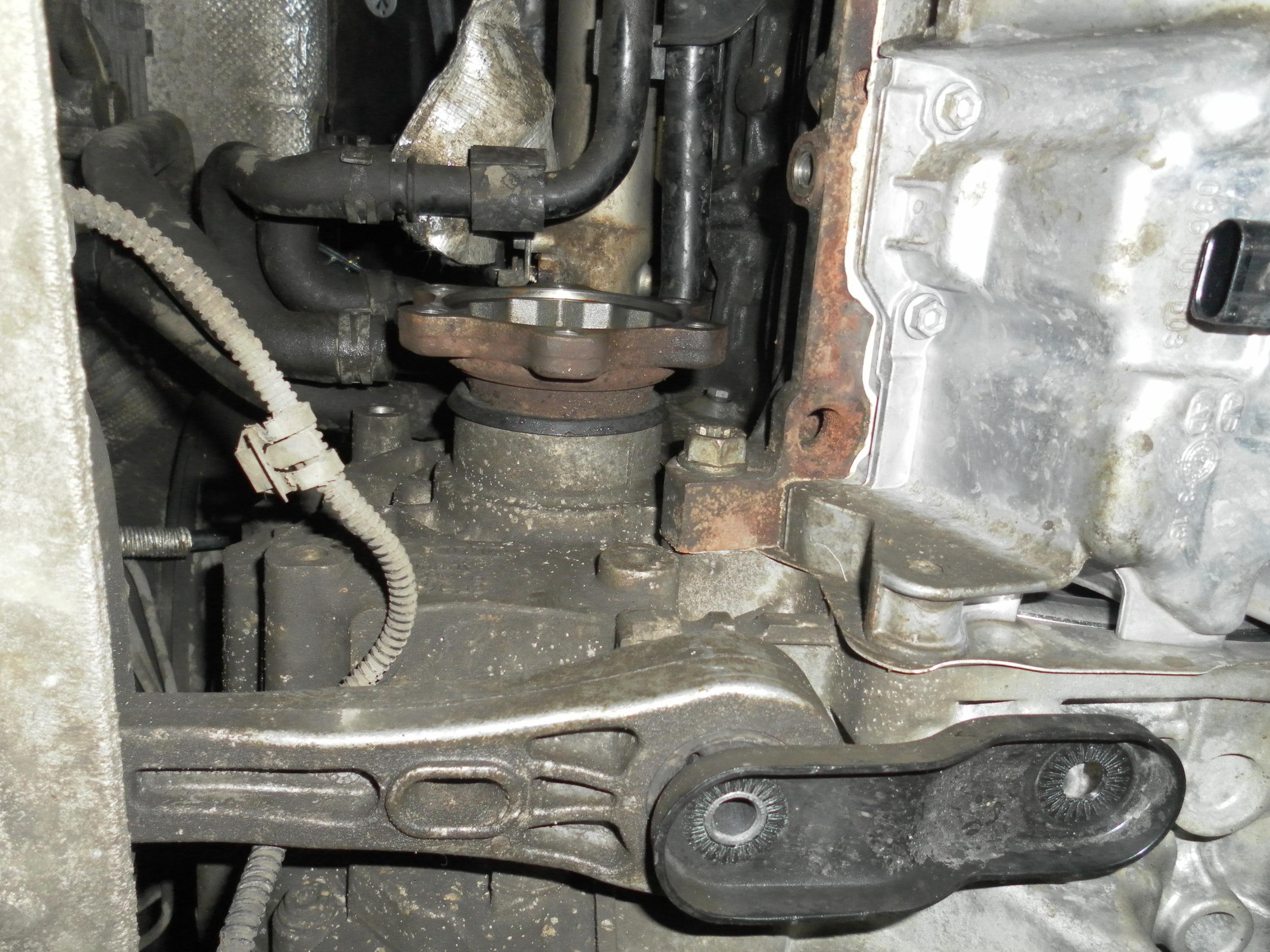

Сообщение isaev57 » 18 май 2011, 08:39
вот короче, поменял вчера пыльник, могу сказать что реально работа не из самых тяжелых....гораздо сложней заменить ГРМ... привод извлекается ПОДТВЕРЖДАЮ теперь и я без слития масла из АКПП, подтверждение тому фото:

Re: Пыльник на шрузе
Сообщение isaev57 » 18 май 2011, 09:09
alekst1201
Лёх, привод в сборе вынимается вместе со внутренним ШРУСом из коробки. Внутренний крепится на коробке только стопорным кольцом. Снимаешь кольцо, выбиваешь ШРУС и он полностью выходит, на фото видны шлицы в самой коробке

Сообщение alekst1201 » 18 май 2011, 09:20
а у меня из коробки вот так выходит (пришлось всетаки сходить сфоткать :D ):
Сообщение isaev57 » 18 май 2011, 09:29
alekst1201
Я тебе и говорю, что на DSG другая конструкция, на типтронике нет этого фланца! там напрямую шлицы входят в коробку...
