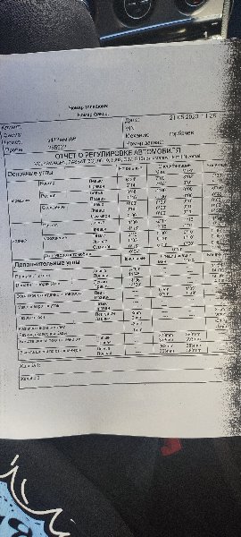

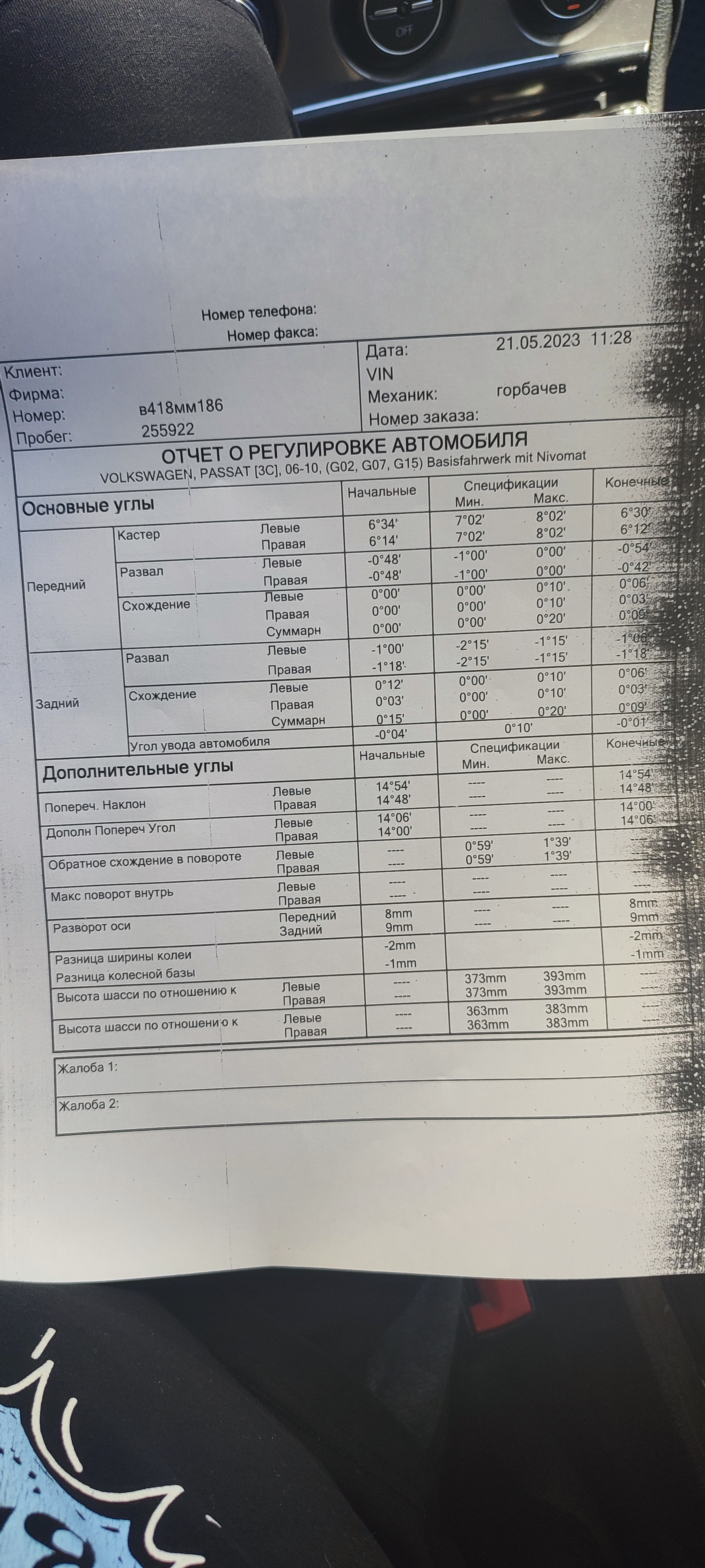

Сообщение Юра Криков » 29 июн 2023, 15:01
SURGUT писал(а):Всем привет, дабы не создавать новую тему, мож кто подскажет, садятся сзади пассажир(ы) и руль чуть ловит косинку влево, когда один всё норм, схождение дедал, всё также, по ходовой нареканий нет
Здравствуйте, чисто уточнить - "сход/развал" заднего моста норм? Колёса балансированы в ноль? Тяги стаба?
Сообщения: 17699
Re: Кривой руль
Сообщение SURGUT » 29 июн 2023, 20:04
Сход развал в допуске, колёса балансировка в 0, тяги стаба задние менял месяц назад
