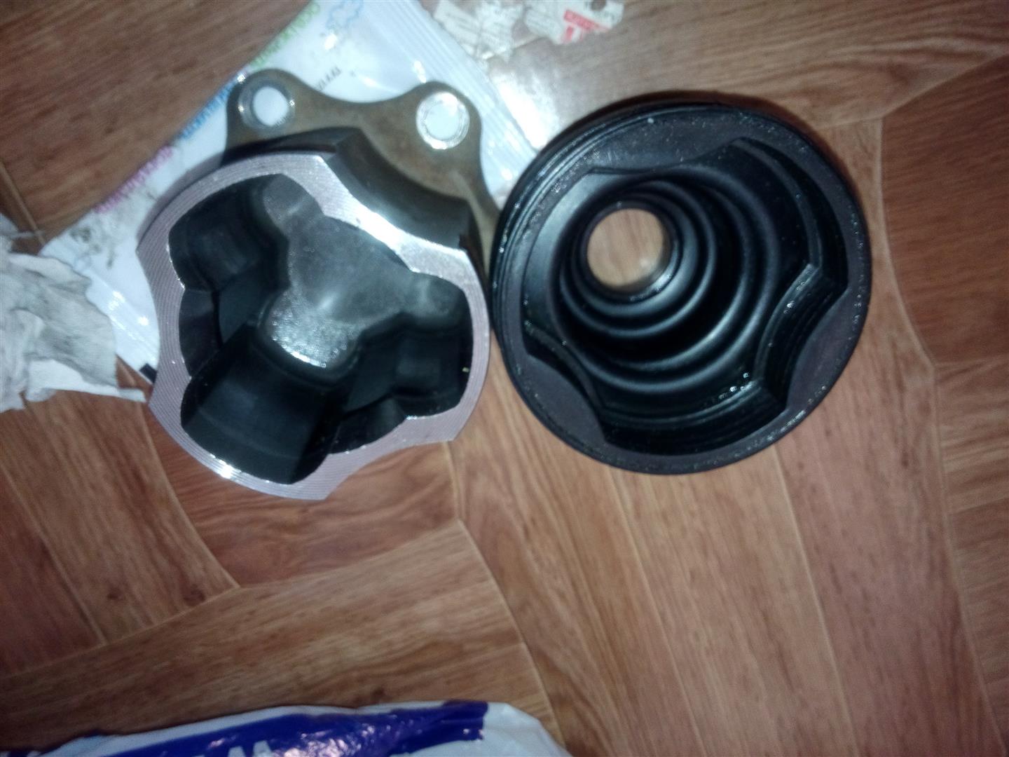

При замене внутреннего пыльника обнаружено, что стоит не оригинальный трипод.
Заблаговременно купил пыльник и пожалел он не подошел...
Подскажите как мне подобрать именно такой пыльник как на фото. Может кто встречал?
На корпусе трипода не найдено надписей только внутри D5
На старом пыльнике снаружи BT-216 и внутри JB-1
