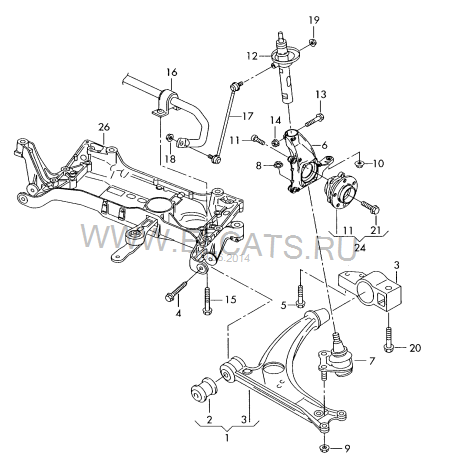

Re: Меняем только сайлентблоки или вместе с рычагами?
Сообщение pspapp » 09 июн 2014, 09:42
Номера нашёл. 3C0 407 151 G
7круб... жесть...
Судя по схеме оригиналы идут с сайлентблоками
Рычаг по цифрой 1, включает в себя 2 и 3 позиции
Сообщение pspapp » 09 июн 2014, 19:40
Тут расклад такой. Представь.
Снимаю я рычаг, выпрессовываю салент и вижу что рычаг под замену. Мне его придется обратно ставить и заказывать рычаг и потом опять. Тем самым потерянные деньги и главное время.
Сообщение Юра Криков » 09 июн 2014, 20:18
Андрюх,что бы понять что рычаг под замену,не надо выпресовывать сайлент.Обычно,как здесь писалось износ идёт на заднем шестигранном конце рычага,т.е. достаточно открутить три болта крепления заднего сайлент блока, и ослабить один болт крепления переднего сайлента.Далее снимаем задний сайлент с шестигранника и смотрим - если шестграннику кирдык,всё закручиваем на место и едим за новым рычагом.Если же шестигранник в норме,дооткручиваем крепление переднего сайлента,плюс откручиваем три гайки крепления шаровой.Снимаем рычаг и идём втулить передние сайленты.Задние на выбор - либо покупаем в дюралевом корпусе (это проще,ничего втулить не надо) либо покупаем отдельно (тогда придётся втулить задние).Всё это можно сделать на коленке возле дома(я так и делал,единственно - пошёл в близлежащий сервис,благо от дома он 500м, и прессовал рычаги там прессом,хотя можно и в тисках и просто длинной шпилькой).
