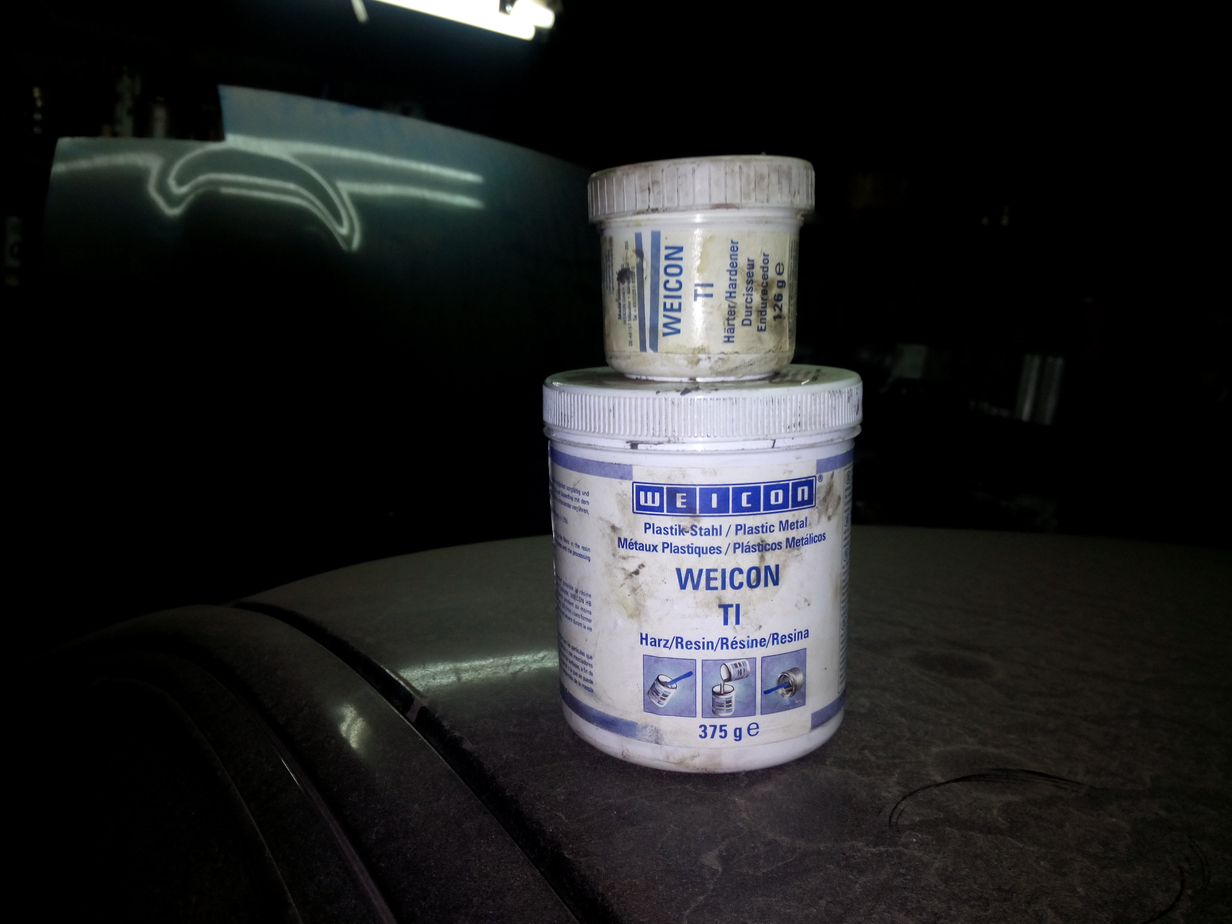

Мнение можно уважать, но есть опыт, мет с металлом в подвижном соединении ест друг друг очень быстро, тем более нагрузка не хилая передняя часть машины.
Еще момент кроншт из селумина(хз может алюминевый сплав) и царапается отверткой.
Теперь про клей, у меня есть старая скания где фланец кардана стоит 70тр, люфт по шлицам 5-7мм залил эбокситкой ходит отлично нагрузка там по более чем в наших рычагах, уже разбирал и заново собирал при помощи газа.
Теперь про актуальность сей работы у меня на грузовике вопрос 70тр фланец и 20тр вал редуктора плюс 10тр замена вала.
У Нас можно поменять в кронштейне сам салейнтблок на такой же, не знаю на счет усиленного от ауди но простой заходит на раз, цена вопроса 500р и к рычагу мягенькая резиночка. Да и цена лемферде с кронштейном не скажу что кусается.

метел - метал с эпоксидкой это да. сам постоянно делаю разные штуки.
в вашем случае однозначно уперли зуб вала в зуб фланца,а не нагруженную часть( вернее которая нагружается только при торможении двигателем или при включении задней передачи), пустоту в 7мм ,во всех пустотах залили эпоксидкой.эпокидка- сила. сам постоянно пользуюсь разными составами на её основе. в том числе и этим weicon ti.очень сильный состав. и вы должны знать ,что она не обладает повышенной магнезией к резине,в отличии от металла.
ну а по поводу денег я уже говорил.для одного это не много,а для другого много.у меня нет такой машины как у вас и грузовика тоже нет.поэтому для многих людей это много -новый рычаг и сайлентблок.эта тема в первую очередь нацелена на людей с "очумелыми ручками" ,а не на людей с "большими карманами".

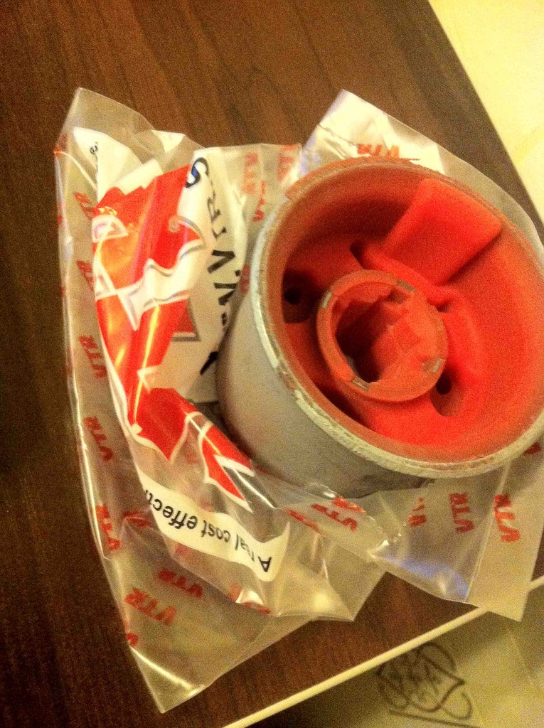

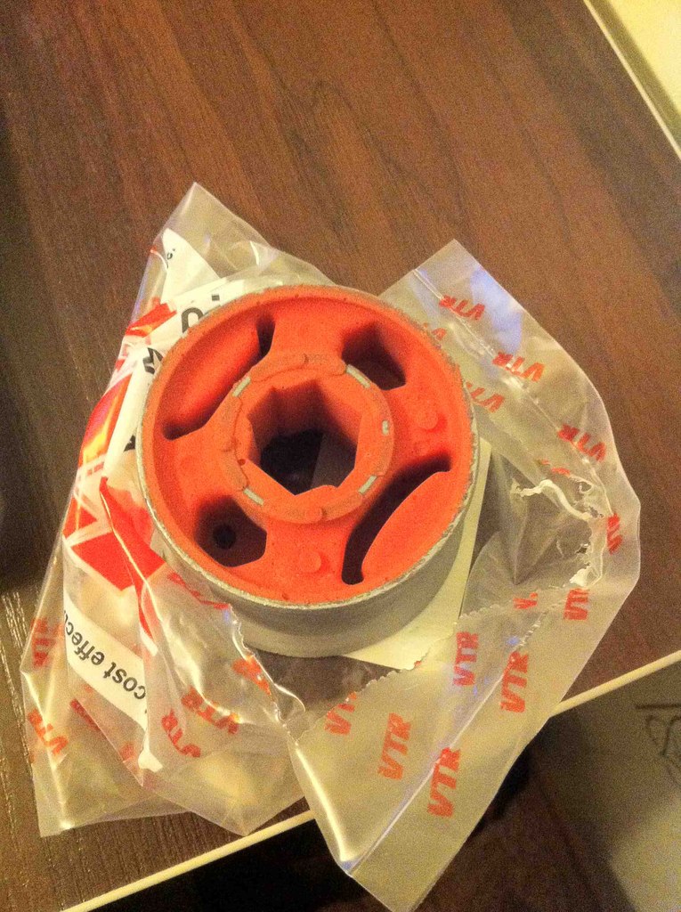

Сообщение loginza20418 » 26 ноя 2014, 19:28
valent77 писал(а):loginza20418 почему этот не подходит и не тот? Он в сборе со втулкой.
valent77 писал(а):LEMFÖRDER 34711 01 - в сборе с кронштейном по екзисту 1250р
так это же не усиленный а самый обычный не оригинальный
вообщем забрал ... похожи на обычные но красного цвета )

Сообщение sergei-1 » 27 ноя 2014, 03:27
сила. ставил на ниву все резинки из полиуретана.ходит хорошо.температуры немного боится.верхний правый рычаг ,около коллектора( 5 см от сайлентблока), поменял два с интервалом в 5 тысяч. третий раз на этот рычаг поставил резину. ходит.
