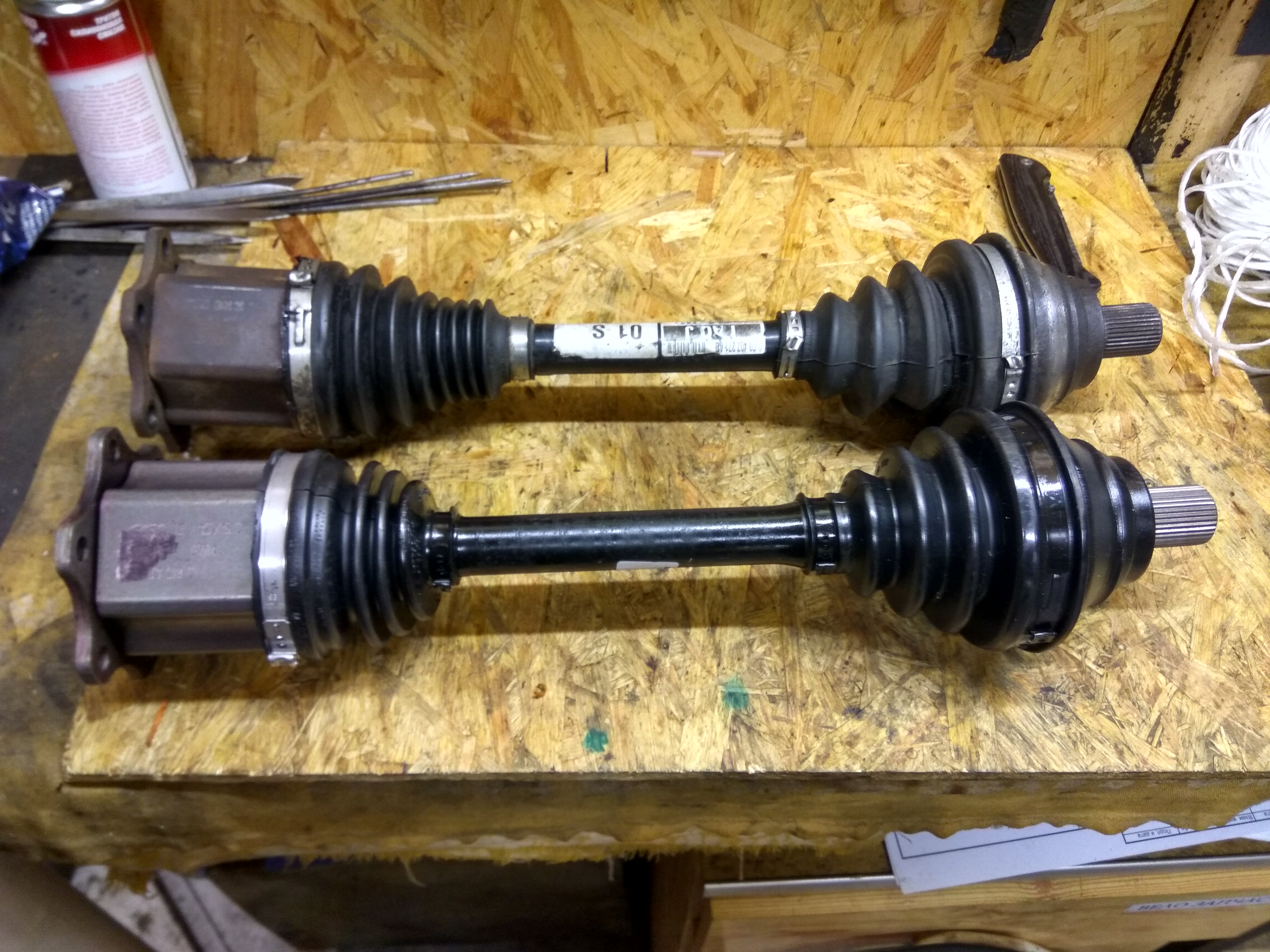

Начитавшись форума по вибрациям - вчера купил два шруса hde ( отличный аналог ), сегодня начал менять, начал с правого - поменял(были трудности).Собрал правую часть и думаю - может не стоит левую разбирать...?ведь большая нагрузка на как раз на правую часть и решил съездить на пробную поездку.Оказалось что правильно сделал!!так что теперь у меня лишний hde...обращайтесь))) ;) ;) ;)

В итоге купил полуось в сборе GKN-Spidan 24474 от CBAB за 10к, посадочные места те же самые.
Внешне оригинал, только со спиленными шильдиками ВАГ и немного другой пыльник трипода.
Разница между шрусами в количестве граней на самой полуоси в версии E - 32 шлица, в версии N - 28.
