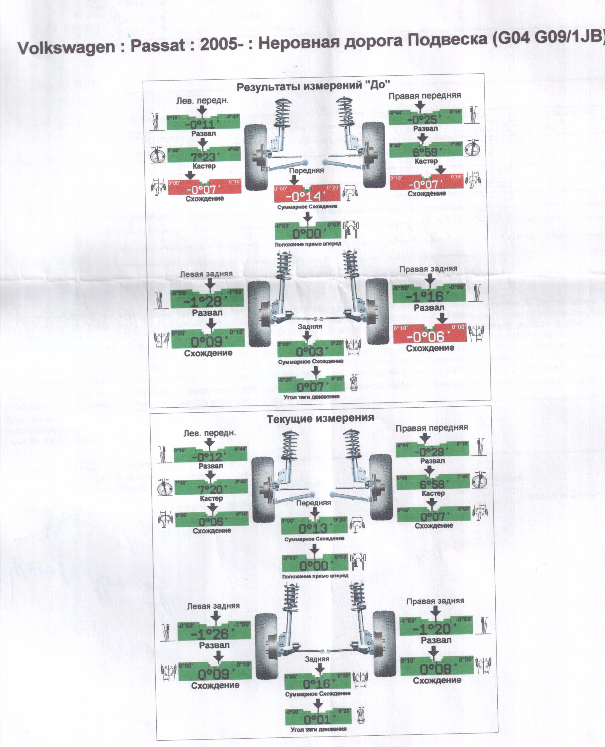

Сообщение AV070 » 25 янв 2011, 20:49
Сход развал, увода машины нет

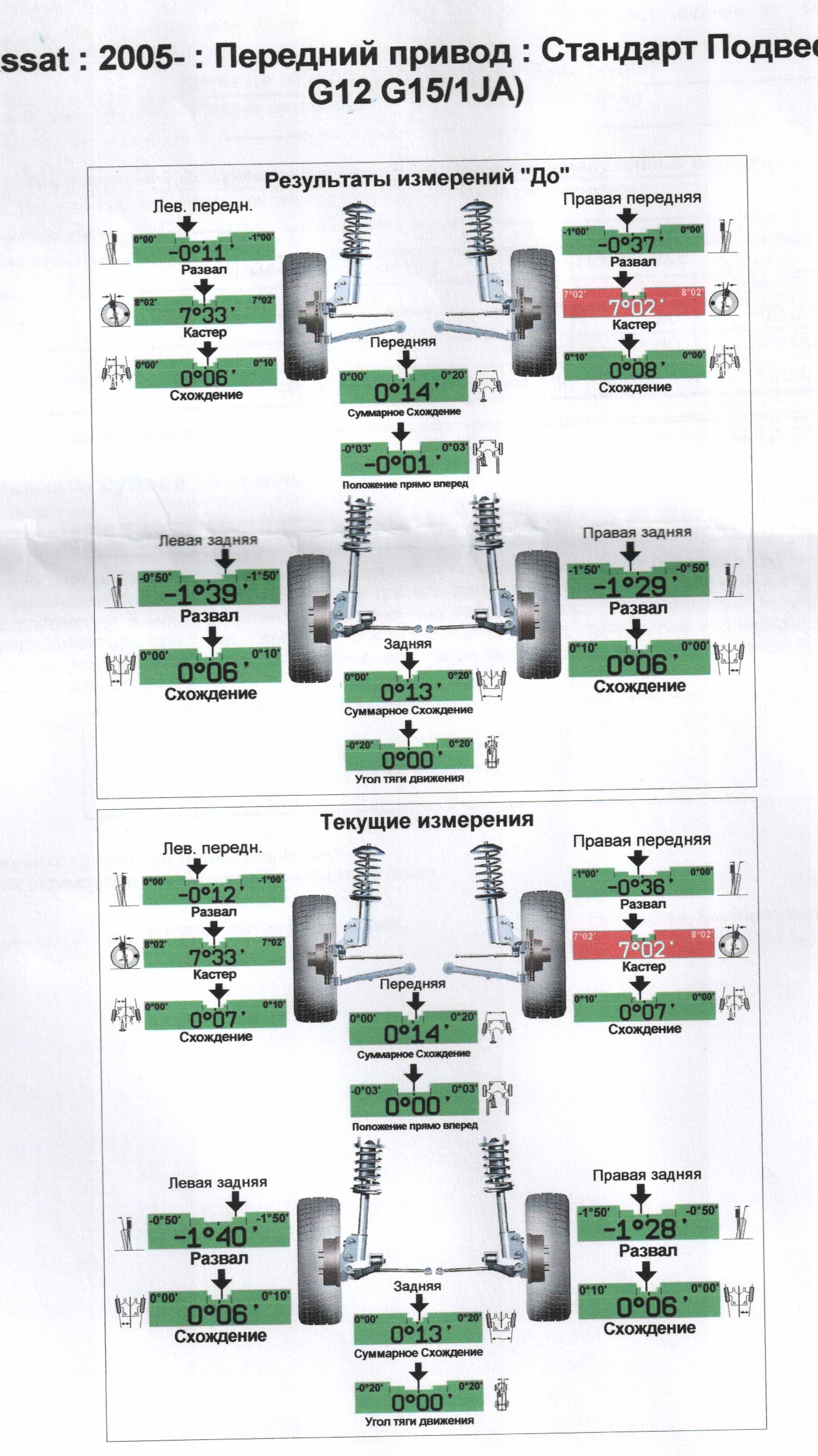

Re: Увод автомобиля при ускорении
Сообщение AV070 » 25 янв 2011, 20:50
Сход развал, увод машины есть
Сообщение Pool » 25 янв 2011, 21:22
а чего такое красненькое после развала то?
Сообщение AV070 » 25 янв 2011, 23:05
Красенький - это кастер.... только не могу понять за что он отвечает?
Сообщение Fast » 25 янв 2011, 23:20
AV070 писал(а):Красенький - это кастер.... только не могу понять за что он отвечает?
Отвечает за самовозвращение колес и руля в ноль. И из-за него как раз может быть увод машины в сторону. Что и видно по картинкам.

Сообщение alekst1201 » 25 янв 2011, 23:40
еще и на устойчивость в поворотах влияет
