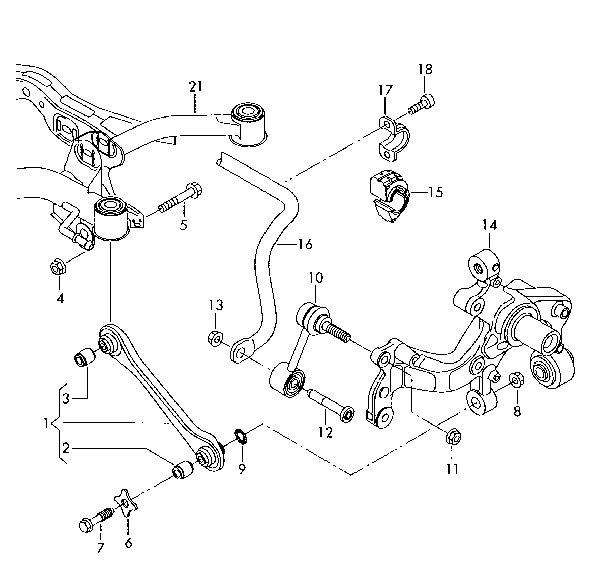

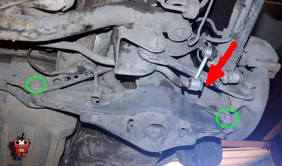

Re: Правильность установки стоек стабилизатора
Сообщение 1gdm » 17 авг 2015, 11:55
patap82 писал(а):Что то я тоже не пойму разницу в фотках :? Только то что они сфотканы с разной дистанции :D
Посмотри на крепление нижнего пальца "косточки" к самому стабилизатору: на нижнем втулка стоит внутри ,пересекая ось рычага стабилизатора. Так кость погнется и где-то на ухабе,если ее не вырвет,машину может бросить в обочину.
Сообщение 9a-reut » 17 авг 2015, 11:55
Яков писал(а):господа, то ли понедельник так влияет, то ли вижу плохо - но не могу понять, в чём вы видите разницу в креплениях стойки на двух фотографиях? Если не сложно, ткните носом, сам никак не могу понять, что вас смущает:-(
Товарищ Яков, обратите внимание на первый пост, нижняя головка стойки стабилизатора если смотреть как смотрим на фотки крепится на первом фото справана стаб, а на нижнем фото слева на стабилизатор
Passat b6 sedan 1.8 TSI komfort 2008
9a-reut
Сообщения: 339
Зарегистрирован: 27 авг 2012, 17:54
Откуда: Реутов
Сообщение Яков » 17 авг 2015, 12:36
ага, при увеличении, наконец то, смог рассмотреть.
Теперь понятно, о чём речь.
Так что всё верно пишут - правильный первый вариант
Яков
Сообщения: 388
Сообщение Юра Криков » 17 авг 2015, 12:36
Яков писал(а):реально не могу понять, на какое место нужно смотреть:-(
есть возможность ткнуть носом с помощью фотошопа?
к слову, фотографии сделаны на разных автомобилях
и, на сколько я помню, поставить стойку "не так" - нужно приложить много усилий:-)
То что на фотах два разных автоса мы уже догодались.
Может с этой стороны должен стоять линк?(прошу прощение за корявую стрелку,не имею возможности нормально с фотошопить(руки трясуться с блдуна :D ) -
