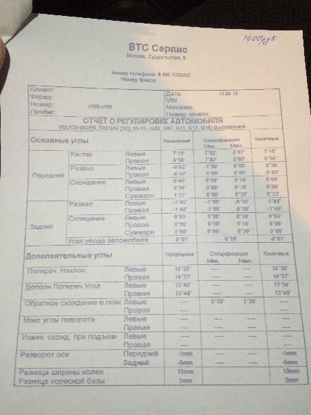

Сообщение 9a-reut » 17 апр 2016, 20:18
Подскажите, может кто ещё идеи подкинет?
Колея вообще ни в какую не хочет принимать машину, просто швыряет её по дороге и все
Резина toyo proxes cf2 205/55 r16
Диски sima r16
Заменено:
Перед:
Стойки, отбойники, пружины, опорные подшипники
Передние сайлентов рычагов, задние усиленные сайленты
Рулевые тяги, рулевые наконечники, смазана и подтянута рейка
Стойки стабилизатора
Зад:
все сайлентблоки задней подвески и стойки стабилизатора
Поменяна резина и сделан сход развал
Не поменяно:
Перед:
Шаровые опоры (вроде как в норм состоянии и говорят ходят очень долго)
Сайлентблоки стабилизатора (при снятии подрамника проверил его на люфты, их нет)
Зад:
Что может быть?
Passat b6 sedan 1.8 TSI komfort 2008

Re: Авто на асфальте плавает как на льду ((
Сообщение 1gdm » 17 апр 2016, 21:44
9a-reut писал(а):Подскажите, может кто ещё идеи подкинет?
Диски sima r16
Заменено:
Перед:
Зад:
Не поменяно:
Перед:
Зад:
Что может быть?
Скан геометрии колес есть? Заднюю ось точно делали?

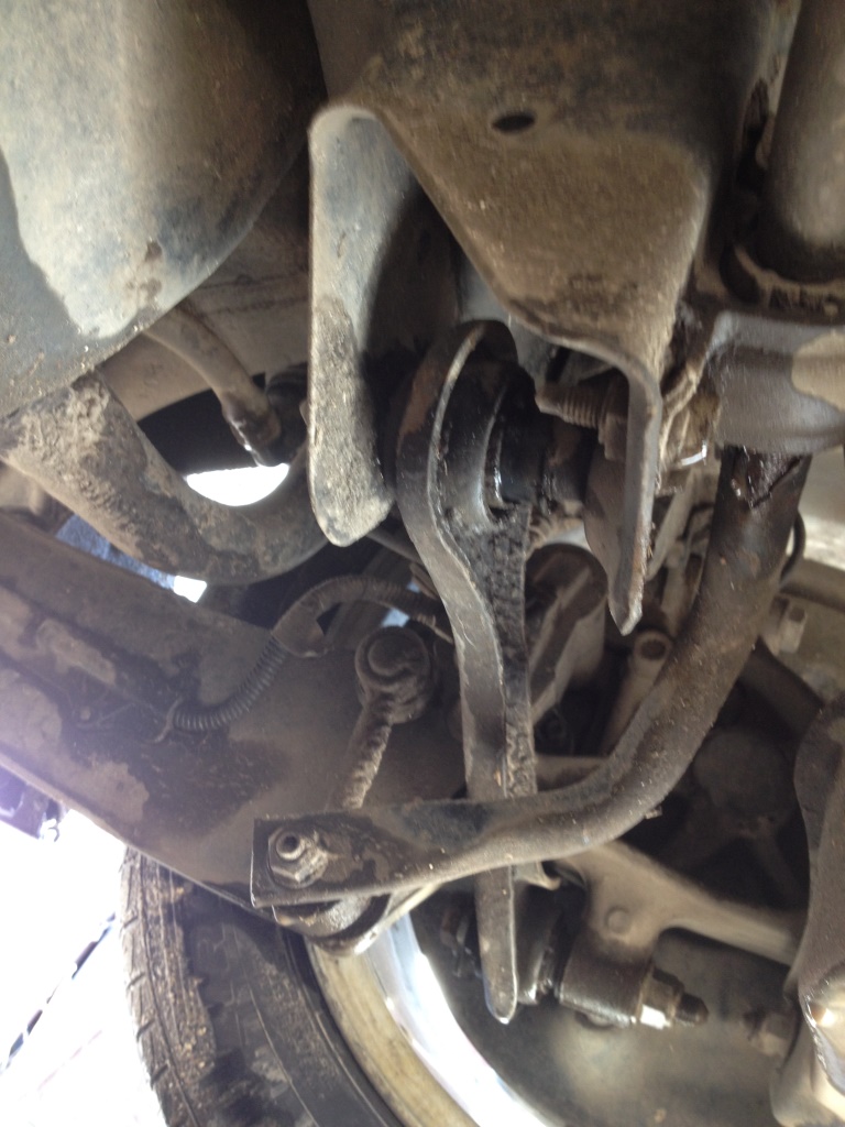

Сообщение evg12507 » 18 апр 2016, 10:29
Всем привет! Тоже авто плавает, особенно в поворотах. Вчера нашел причину, разбит сайленблок на заднем рычаге, если я правильно называю, рулевой.
Сообщение Dmitry163rus » 18 апр 2016, 11:48
evg12507 писал(а):Всем привет! Тоже авто плавает, особенно в поворотах. Вчера нашел причину, разбит сайленблок на заднем рычаге, если я правильно называю, рулевой.
Тоже плавала заменил какраз эти сайленблоки как на фото + задние стойки стаба. и сделал сход развал . Машину не узнать хоть калея , хоть рулем из стороны в сторону как вкопаная , а раньше больше 90 км боялся ехать.
Сообщение 1gdm » 18 апр 2016, 12:27
9a-reut писал(а):
Диски sima r16
Заменено:
Перед:
Зад:
Не поменяно:
Перед:
Зад:
Что может быть?
Не смущает,что начальные и конечные значения по задней оси совпадают на 100%?
По передку,вроде как ,немного крутили... Я бы еще раз наведался. Или нашел другое место,имхо.

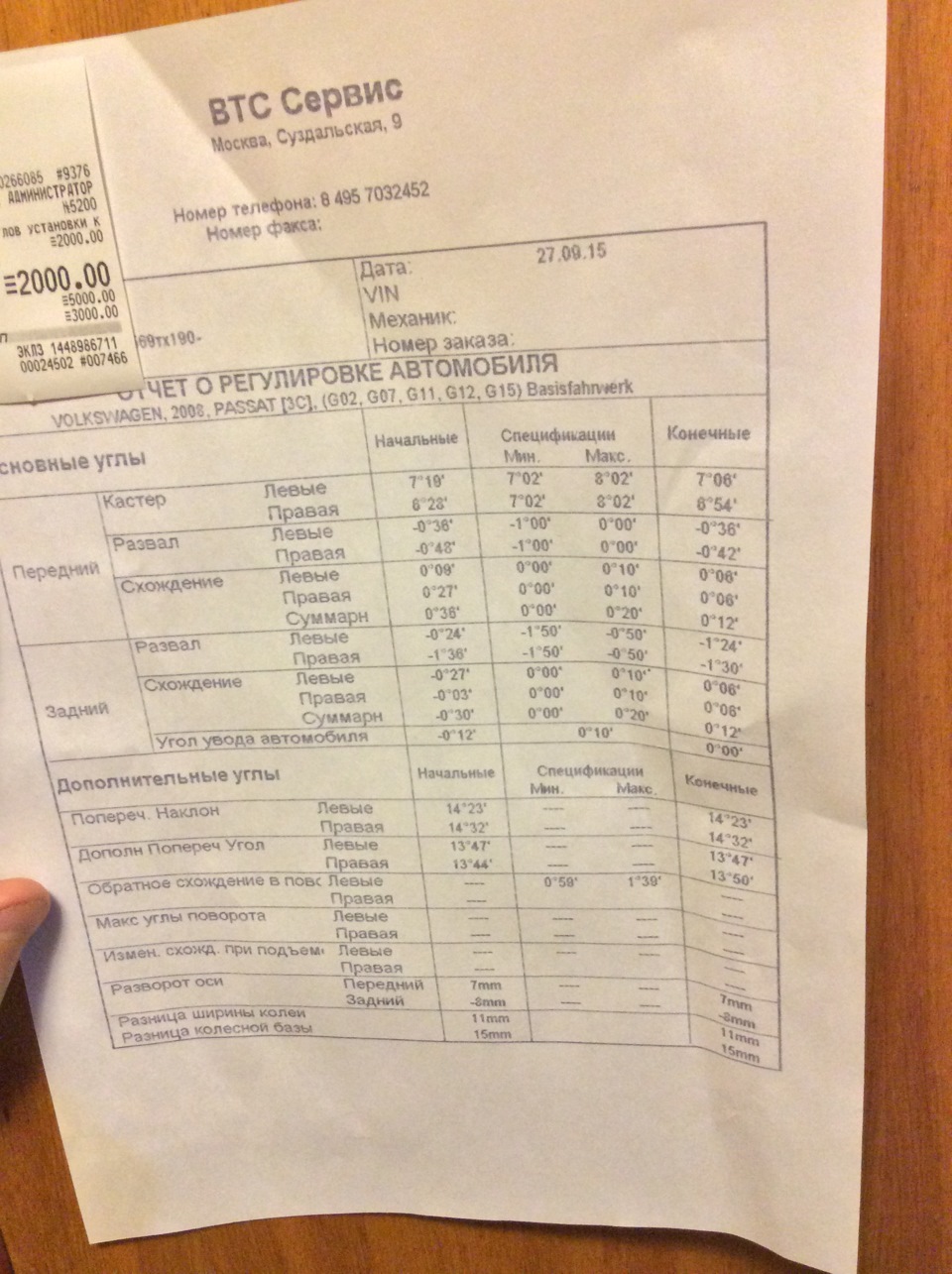

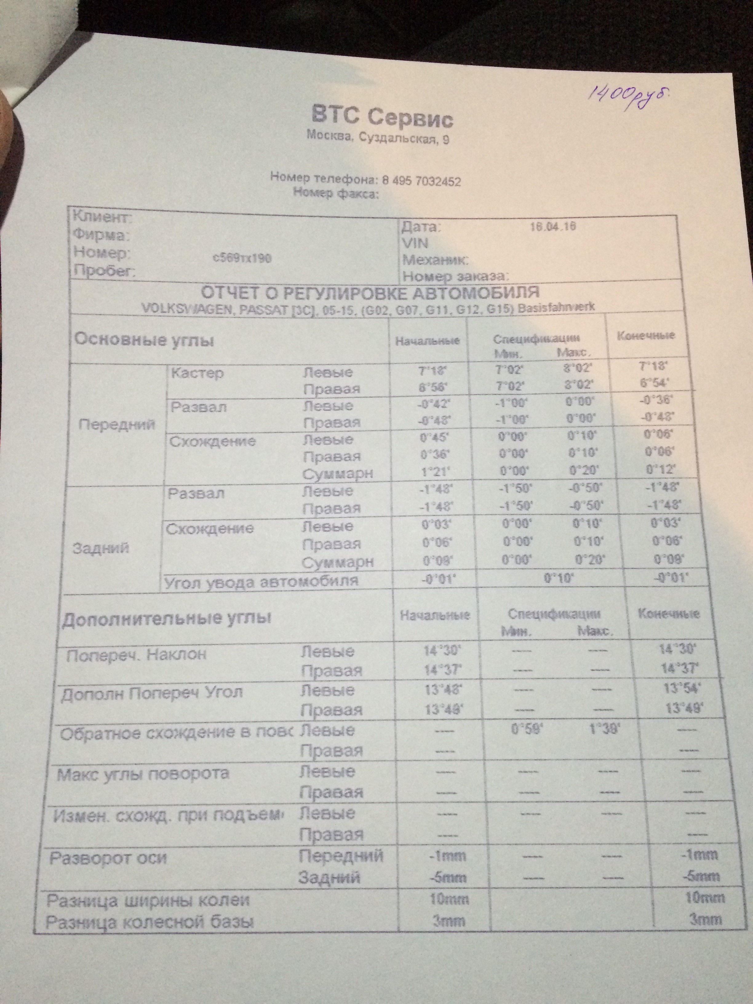

Сообщение 9a-reut » 18 апр 2016, 12:40
1gdm писал(а):
9a-reut писал(а):
Диски sima r16
Заменено:
Перед:
Зад:
Не поменяно:
Перед:
Зад:
Что может быть?
Вложение image.jpeg больше недоступно.
Зад трогать не стали так как все значения в зеленой зоне,
Фот фото прошлого, делал в сентябре после замены задних сайлентов
9a-reut
Сообщения: 339
Зарегистрирован: 27 авг 2012, 17:54
Откуда: Реутов
Сообщение Юра Криков » 18 апр 2016, 19:01
9a-reut писал(а):Зад трогать не стали так как все значения в зеленой зоне,
Я б покрутил.
А какой пробег от предыдущей регулировки до нынешней?
Юр привет,чё то я думаю,что не из-за развала/схода эта канитель,хотя и развал на грани к крайнему положению. ИМХО.
С осени,до весны намного ушёл у него развал,да и сход левый :? Может по бездорожью гонял,может пробег заоблачный :)
P.S. Херасе ценниг - два рубля :shock:

Пробег тысяч 5-7 после задка......
Термоусадка не ставил..
Развал полностью 2000
Только перед 1400
Норм цены
Купил шаровые, щас поменяю вскором и посмотрим...
9a-reut
Сообщения: 339
Откуда: Реутов
Сообщение Юра Криков » 18 апр 2016, 23:22
9a-reut писал(а):Пробег тысяч 5-7 после задка......
Пробег не большой.
Сделаю выводы - либо гоняети по кочкам,либо устали сайленты.ИМХО.
9a-reut писал(а):Развал полностью 2000Только перед 1400Норм цены
Тааа... Столица блииин....
У нас пер.+зад = 1300,только пер.= 700,Если всё чётко(чисто посмотреть),то ни капья не берут.Это на 3D.На простом стэнде можно найти дешевле.
9a-reut писал(а):Купил шаровые, щас поменяю вскором и посмотрим...
Думаю что не поможет,но буду рад,если ошибаюсь!
Сообщение 9a-reut » 19 апр 2016, 07:47
Ну а что тогда мне делать? Сделать идеалтный сход развал и забить?
Единственное что не сказал, это то что спереди стойки каяба 335808 а зад сток, пружины ппд сток
9a-reut
Сообщения: 339
Откуда: Реутов
Сообщение Юра Криков » 19 апр 2016, 10:45
9a-reut писал(а):Ну а что тогда мне делать? Сделать идеалтный сход развал и забить?
Конечно же забивать не надо.
Меняйте шаровые,хотя я не понимаю - Если шаровые убитые,как Вам делали сход :?
9a-reut писал(а):Единственное что не сказал, это то что спереди стойки каяба 335808 а зад сток, пружины ппд сток
Про это не скажу,но опять же думаю,что не из-за этого.
Я б начал с ещё раз конретной диагностики ВСЕЙ подвески. На яму,лучше на подЪёмник и монтировкой щюпать,щюпать, щюпать... Лучше конечно в двоём.
Потом развал/сход, в другую контору.Далее,если не помогло - колёсья посмотреть(дисбаланс)... хотя про колёса,я уже полез в какие то дебри :)
... Чудес в механике не бывает ;)
