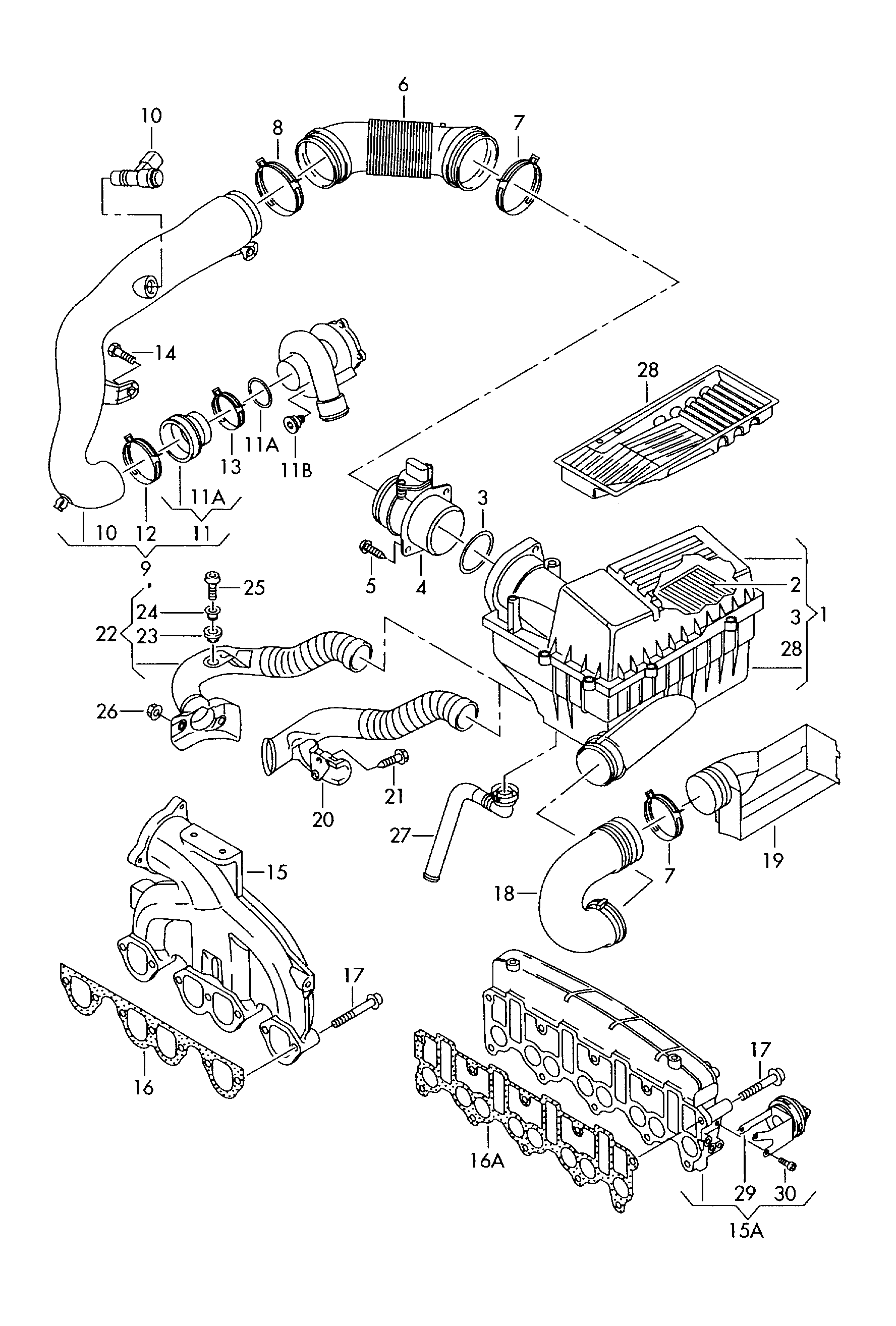

все беру среднячек, по ценам и срокам доставки на экзисте..... а еще подскажите как правильно называется коробка где фильтр воздушный стоит

Ну пластмассовый кожух где воздушный фильтр, как по научному называется?
Mutomba
Сообщения: 45
Зарегистрирован: 23 июн 2016, 17:09
Re: Помогите новичку по подвеске!!!
Сообщение Daniliv » 27 июн 2016, 17:25
Ну бл....дожили
Корпус воздушного фильтра.

найти то же нигде не могу этот корпус
Mutomba
Сообщения: 45
Сообщение Daniliv » 27 июн 2016, 17:28
В смысле найти???
Сообщения: 10422
Сообщение Daniliv » 27 июн 2016, 17:31
Этот
Сообщения: 10422
Сообщение Mutomba » 27 июн 2016, 17:33
ДА, ну купить, сколько он стоит

Сообщение anton-67 » 27 июн 2016, 17:40
Mutomba писал(а):, ну купить, сколько он стоит
Ищи б/у на разборках,новый будет стоить не дешево.

Сообщение Daniliv » 27 июн 2016, 17:42

Сообщение Mutomba » 27 июн 2016, 17:44
Значит паять....
Mutomba
Сообщения: 45
Сообщение Daniliv » 27 июн 2016, 17:48
Mutomba писал(а):Значит паять....
Перед этим зашить.
Или вот Б/У
http://www.e-tape.ru/search.html?article=3C0129607AQ
