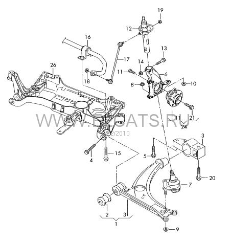

Сообщение andrey_020 » 22 сен 2010, 15:16
andrej
вот рисунок из экзиста поз. №3, а с фото сейчас по сложнее, в чистом под машину не полезу... ;)

Re: Рулевая
Сообщение andrey_020 » 22 сен 2010, 15:20
поз. 3 та которая с болтом поз. 20 рядом

Re: Рулевая
Сообщение СЕРГЕЙ ВИКТОРОВИЧ » 22 сен 2010, 15:36
Так получается на наших Пассах можно сайлентблок поменять отдельно? не нужно из за одной резинки менять весь рычаг!

Re: Рулевая
Сообщение andrey_020 » 22 сен 2010, 16:02
СЕРГЕЙ ВИКТОРОВИЧ
И саленблок поз.2 меняется, отдельно стоит он около 400 рублей. Выпресовывается и ту новый запресовывается. А рычаг целиком с саленблоками покупал, цена 6500р.

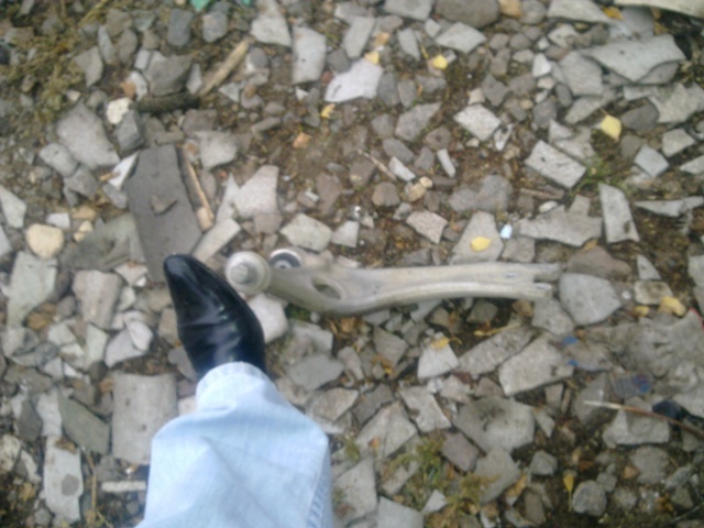

Re: Рулевая
Сообщение andrey_020 » 23 сен 2010, 08:32
СЕРГЕЙ ВИКТОРОВИЧ
у меня рычажок загнуло оч сильно, как-нидь фото выложу, восстановлению не подлежит...только замена. А на другую сторону я все покупал отдельно и менял сам.

Re: Рулевая
Сообщение Димон89 » 04 окт 2010, 10:15
andrey_020 писал(а):andrej
Опорный кронштейн под №3. Машину вывешиваешь и откручиваешь болт №20 и болт №5, но там еще одного болта не видно. Опорник снимается легко движением на себя.

Re: Рулевая
Сообщение andrey_020 » 04 окт 2010, 11:13
А вот так вот мой рычажек согнуло....

Re: Рулевая
Сообщение Dmitriy » 04 окт 2010, 21:58
andrey_020 писал(а):А вот так вот мой рычажек согнуло....
Не слабо, это что бордюр или люк :?:

Re: Рулевая
Сообщение andrey_020 » 05 окт 2010, 08:45
бордюр на скорости, близкой к 100. От удара машину перевернуло. На боку она скользила потом.
