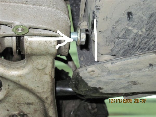

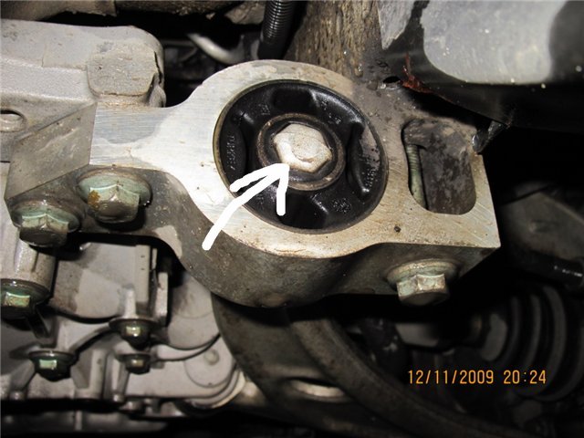

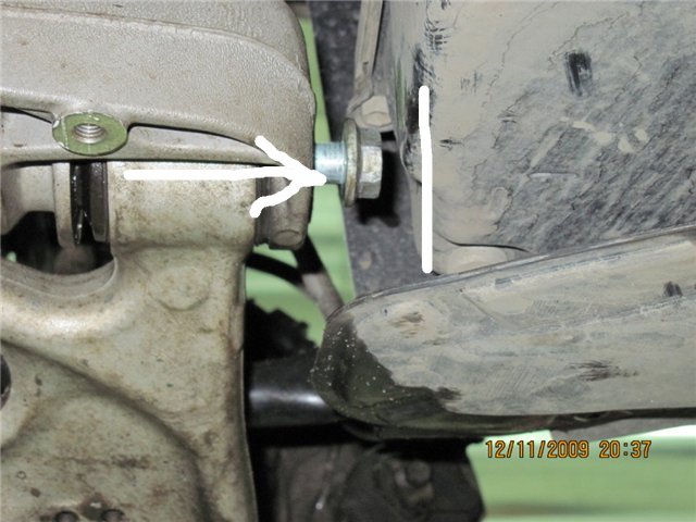

Доброго дня помогите советом.
Пробовал сегодня менять задние сайлентблоки, открутил 3 болта, но как не пытаться не смог снять с его с шестигранника на который он оде, указано стрелкой на вложении 1.
Пробовал снять рычаг целиком с правой стороны рычаг можно снять и съемником снять(завтра на работе возьму и вечером с попробую), а вот с левой стороны, болт упирается в днище АКП (вложение 2 указано стрелкой) и рычаг не снимешь
Съемником с права тоже не подлезешь балка мешает (с права с верху на 1 вложении)
Помогите кто сталкивался, не очень хочется платить за замену

Съёмником точно получится, а штоб левую сторону снять надо подрамник открутить, тоже не сложно. Если только задние меняешь, то монтировкой рычаг вниз отожми и долны слезть. Хотя передние менять не сложно, обязательно сними рычаги и зажми в тиски передний сайлентблок, как он зажимается на машине и попробуй не проворачивается ли он. Снаружи этого не видно и может показаться, што сайлент в порядке. Обычно тогда появляется скрип... Повторюсь - на машине понять, што переднему сайленту кирдык, практически не реально.

Поменял сегодня задние сайлентблоки, делал все как написано, ни чего не снимал, подрамник не снимал, не было необходимости.
Могу добавить только
1. при посадке новых на место, лучше намочить внутреннюю часть и натереть ее мылом заходит как по маслу.
2. при снятии старых очертил как стояли и новые поставил на то место.
Работы на 90 минут, но лучше делать это на яме в гараже.

Диман, подрамник надо откручивать на автоматах, если меняешь ПЕРЕДНИЙ сайлент, задний можно на месте. В любом случае не сложно.

Не выкручивал, менял задние, поэтому просто отогнул рычаг монтировкой и все
