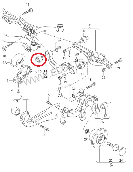

мммм прикольно , я не просил найти каталог , я просил подсказать что ЭТО ?) и номерок.

Сайлентблок поперечного рычага заднего, внутренний - 29917 01 - номер по лемфердер.
Вот ) спасибо большое )

LEMFÖRDER 29917 01

Faceroller писал(а):Извините что чужая тема :) приговорили в сервисе одну фигню сзади :lol: :lol: :lol:
Подскажите знающие люди , что это такое? и номерок?
Официалы мне как-то сказали, что этот рычаг идёт только в сборе с сайлентблоком 29917 01. Выпресовать его НЕВОЗМОЖНО!!! ))) Шутники, рычаг то за 8500 проще продать и заменить, чем сайлент за 250)))))
Подскажите как вытащить этот болт (который обведён красным). Он выкручивается или выбевается? У меня он стоит мёртво, не выкрутить не выбить не могу.
Резать к чертовой матери ....(С) :D

Богарка в помощь, закис он.

Я так понял, он закис во втулке. А резать как между подрамником и рычагом, или отрезать саму головку?

VWkassatik писал(а): А резать как между подрамником и рычагом
Да, между подрамником и рычагом, по алюминевой втулке сайленблока.

alexw_1987 писал(а):Всем привет!
Подскажите на задней подвеске на рычаге, при замене сайлентблока - требуется ли сход-развал?
Доброго. Видишь - болт 10 и шайба 9 с эксцентриком. Значит без сх/разв. не обойтись.
