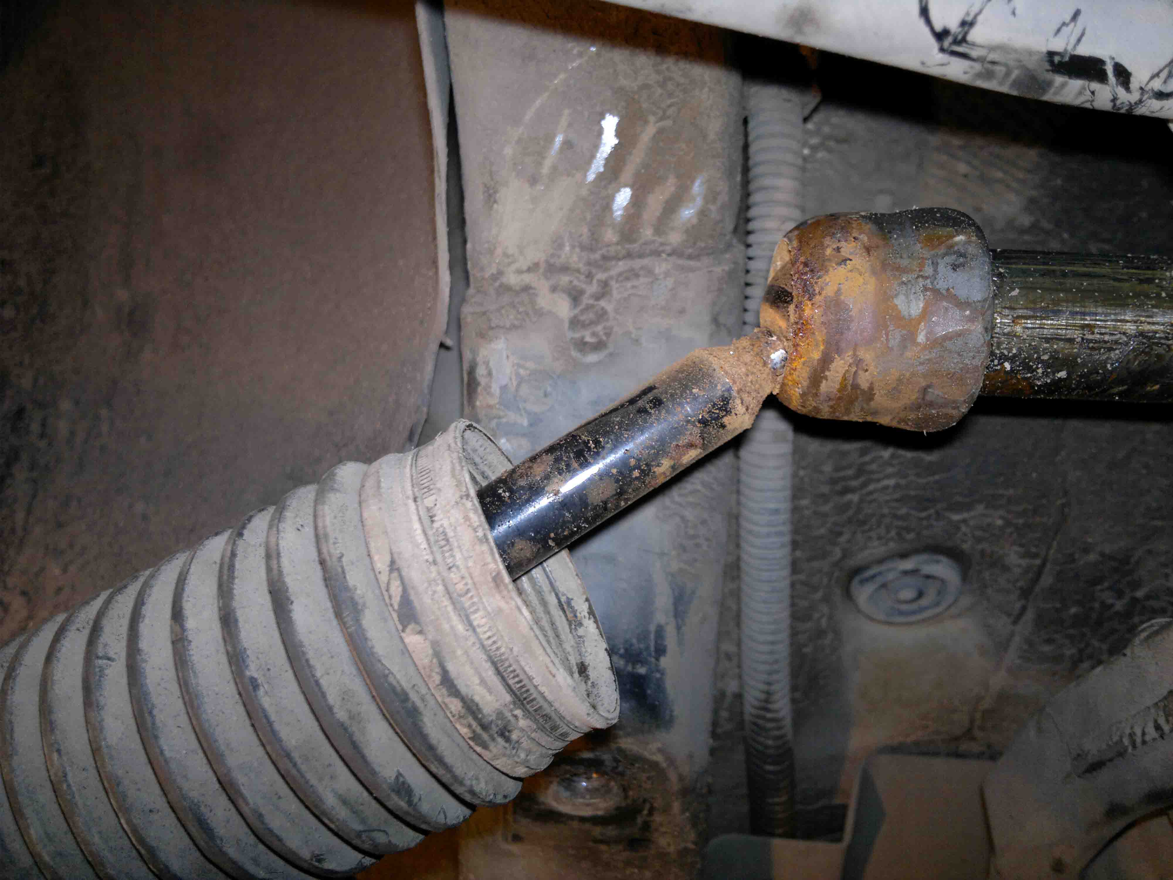

у меня такая же проблема, думаю на разбитые рулевые тяги,шатал колесо стук оттуда, может шар разбило.... вообщем на днях менять буду

Поменял рулевые тяги, наконечники, сайленты передние, втулки стабилизатора, шаровые, стойки стаба стук пропал, а основной эпицентр стука был в рулевых тягах. От предыдущего хозяина подвеска досталась ушатана немного, но я решил всё сразу поменять чтоб уж туда долго не ползать.
