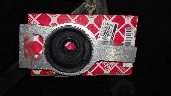

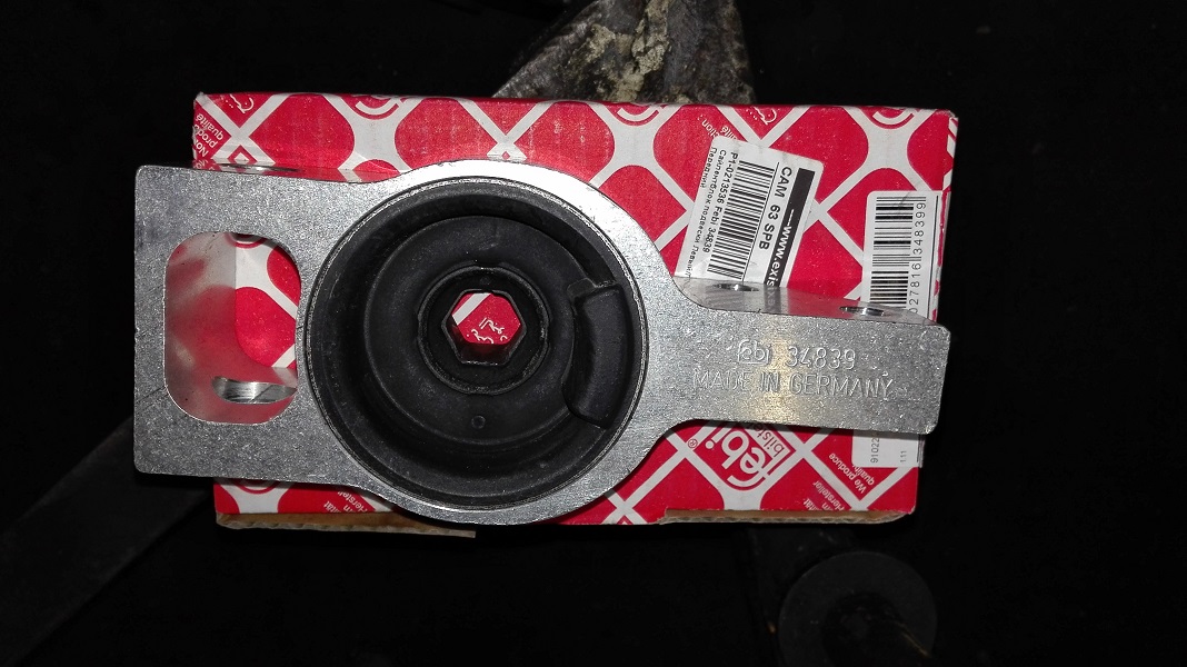

Не прошло и года поставил себе Febi 34839(сайлентблок в сборе с кронштейном1,5р шт). Больше трех лет откатал не знаю на чем, не убил.
Пищу от кайфа, по ощущениям как амортики заменил, намного жестче чем было.(После мерса люблю по жестче подвеску).
ИМХО оригинальный сален полная какашка, (большая дырка которая не держит ни чего) сейчас даже поребрик штурмуешь с улыбкой, раньше аж перекашевало.
Если кто боится слишком жестко сделать тогда Meyle 100 610 0014/HD там две ямки есть.

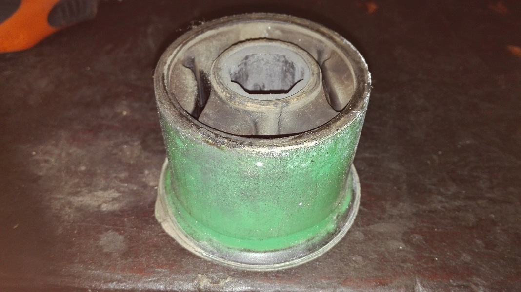

Свои кронштейны забрал для иследований внутренний диаметр 62мм на выпрессованых саленах было 62,5 мм, поразило обойма была пластиковая.
Визуально мои сайлентблоки были целы, только небольшое отслоение от внутренней втулки, внутр резиновый шестигранник без износа. На больших ямах был глухой стук, сейчас пропал. Неделю назад заменил стойки стаб ушел щелчок.

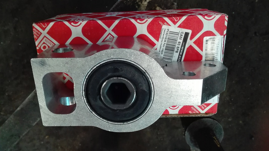

Сообщение valent77 » 12 авг 2015, 11:17
Фотки на всякий может кому пригодится для запрессовки. на последней старый сайлентблок в пластиковой обойме не убитый но стучал и машина плавала.

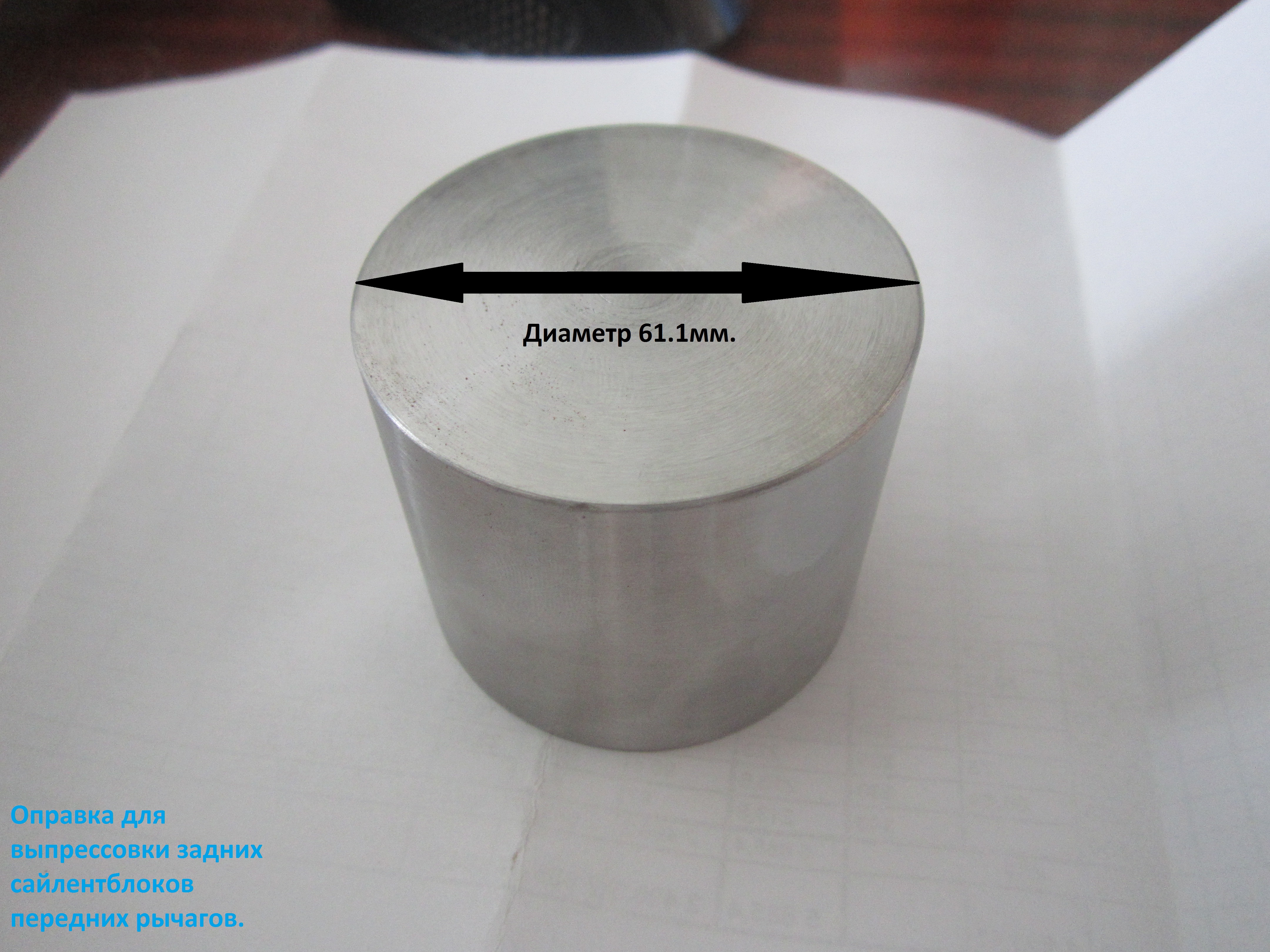

Ребзя помогайте - Утеряна оправка для перевтуливания задних сайлентблоков передних рычагов.Какой диаметр точить - 62мм. ровно? Либо припуск делать в минус на одну-две десятые? (Память даёт сбои,старый стал :D ) Померить нет возможности.
Спасибо.

Может кому понадобится.Точнул оправку :
Высота естественно роли особо не играет. Например Комрад Яков прессует старым подшибником с нар. диаметром - 60мм.

Сцуко с этой оправкой целая история(. На работе нет металла такого диаметра(докатилась Россия :twisted: ). Пришлось идти в кузню,опускать шкворень ЛИАЗовский,а уж потом точить.
