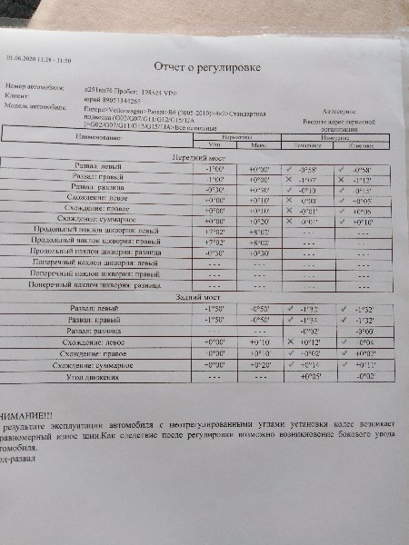

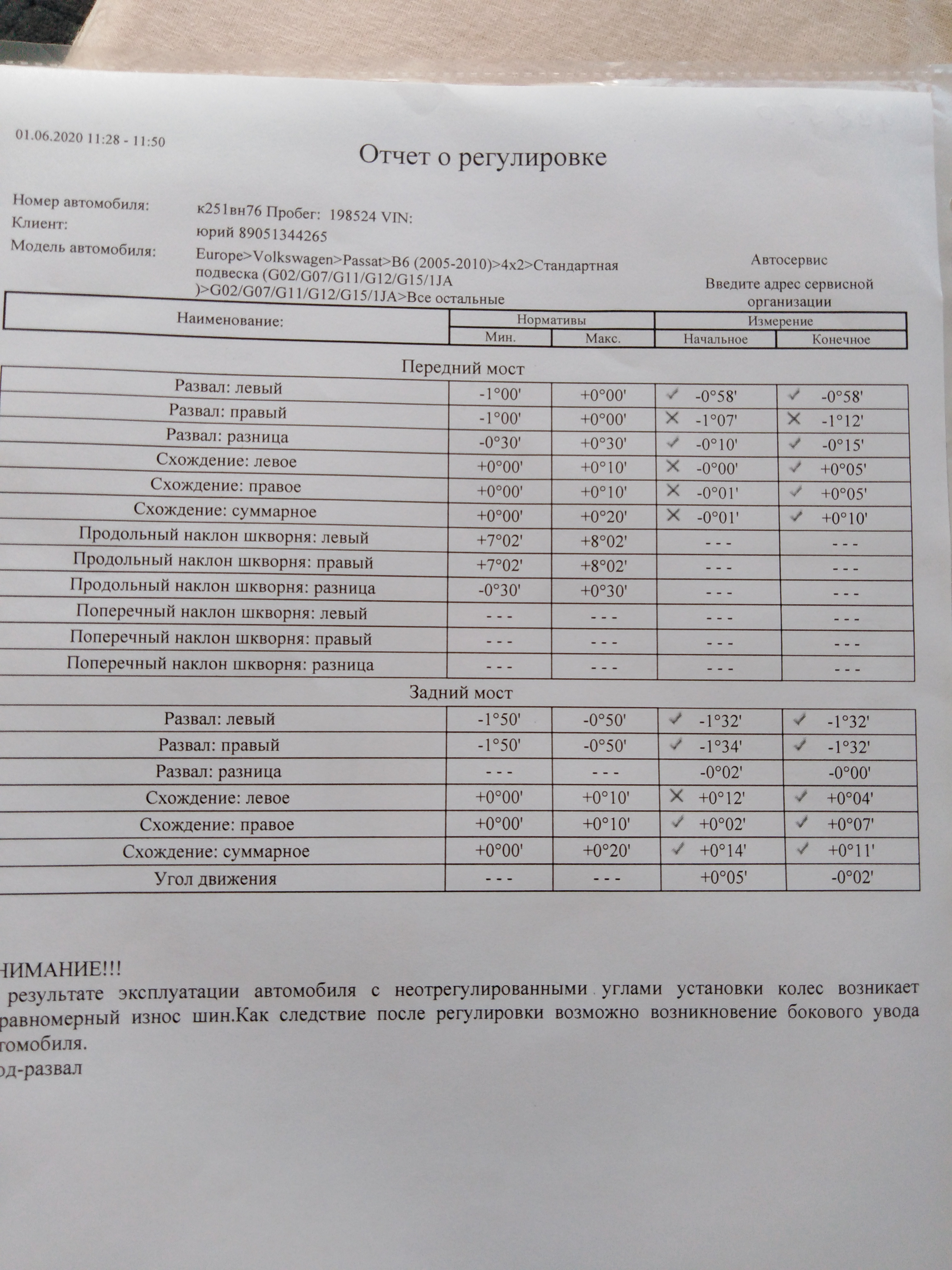

Сообщение Юра Криков » 01 июн 2020, 18:12
Седня переобулся, и... на развал/сход сразу же.
Блииин в этом году крутили и перёд и зад ((
Вроде никаких форсмажёров не было :?
(на пер. развал не обращайте внимание)
В том году вообще не крутили.
P. S цена вопроса рубельтридцать.

Юра Криков писал(а):Седня переобулся, и... на развал/сход сразу же.
Привет Юра!
Мы стобой похоже второй день по одним граблям ходим))))
Только приехал с развала. И даже отчет по форме похож))))
Правда сделали пока только перед, нужно будет еще раз ехать с болтами развальными и новыми сайлентблоками.
Рупьпятьдесят отдал.
