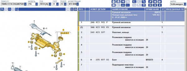

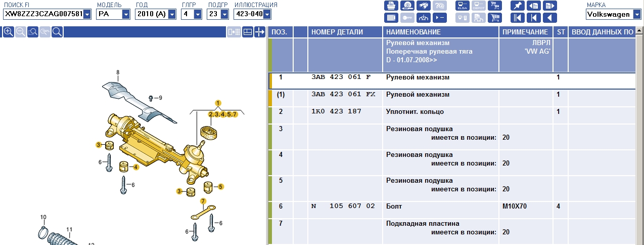

Сообщение Gol » 15 фев 2017, 17:29
Romazotti писал(а):По моему вину xw8zzz3czag007581 автодок выдает номера реек: 3AB423061HX, 3AB423061JX, 3AB423061GX или те же номера, но без Х в конце. Но на железе выбит номер 3c1423105c, а на пластике наклейка с номером 5N1909144k. В итоге 3c1423105c + 5N1909144k = 3AB423061HX, 3AB423061JX, 3AB423061GX или те же номера, но без Х в конце)
Думаю что как-то так.
Повезло, что отделался легким испугом) но может кто-то столкнется с аналогичной проблемой и инфа по номерам будет полезной.
етка дает 3AB423061F
а еще на этот вин - акция открыта по замене масла в КП :)
сцепа не дергает ?
